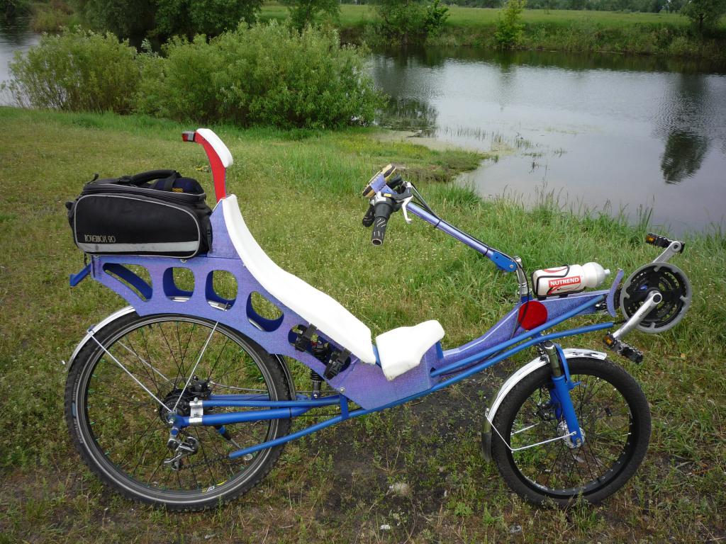

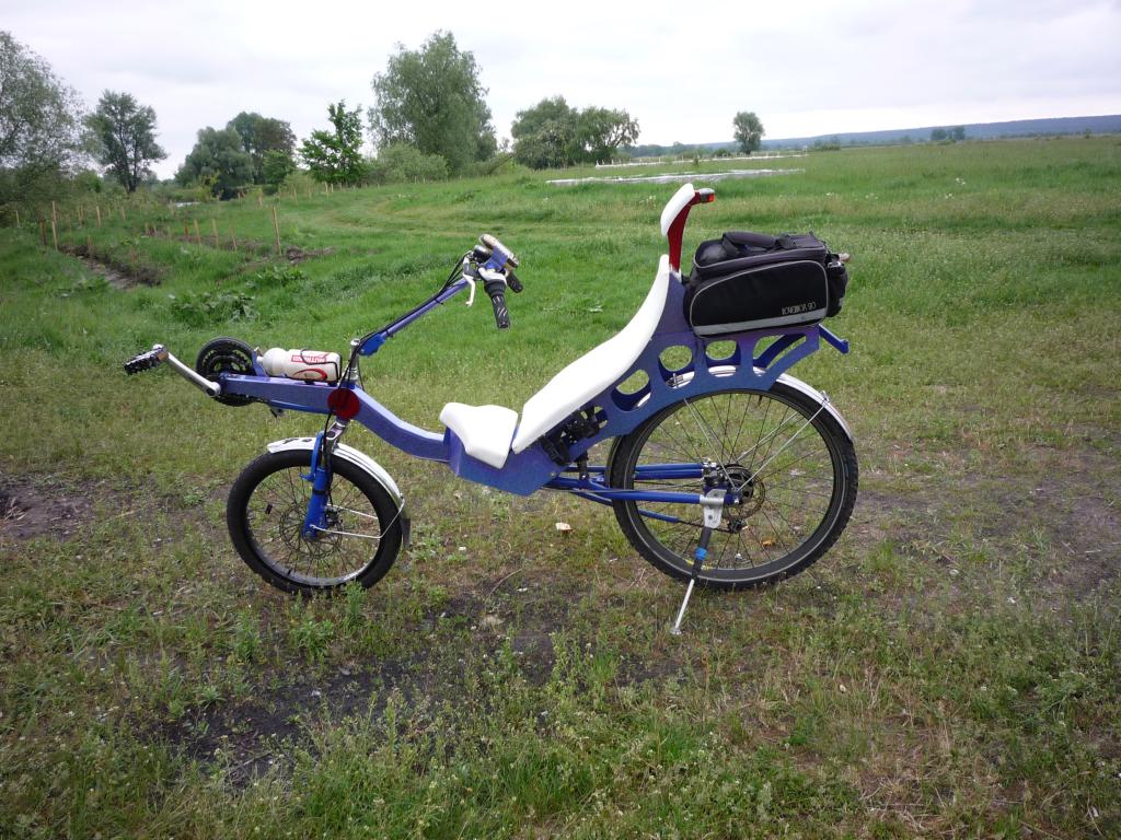

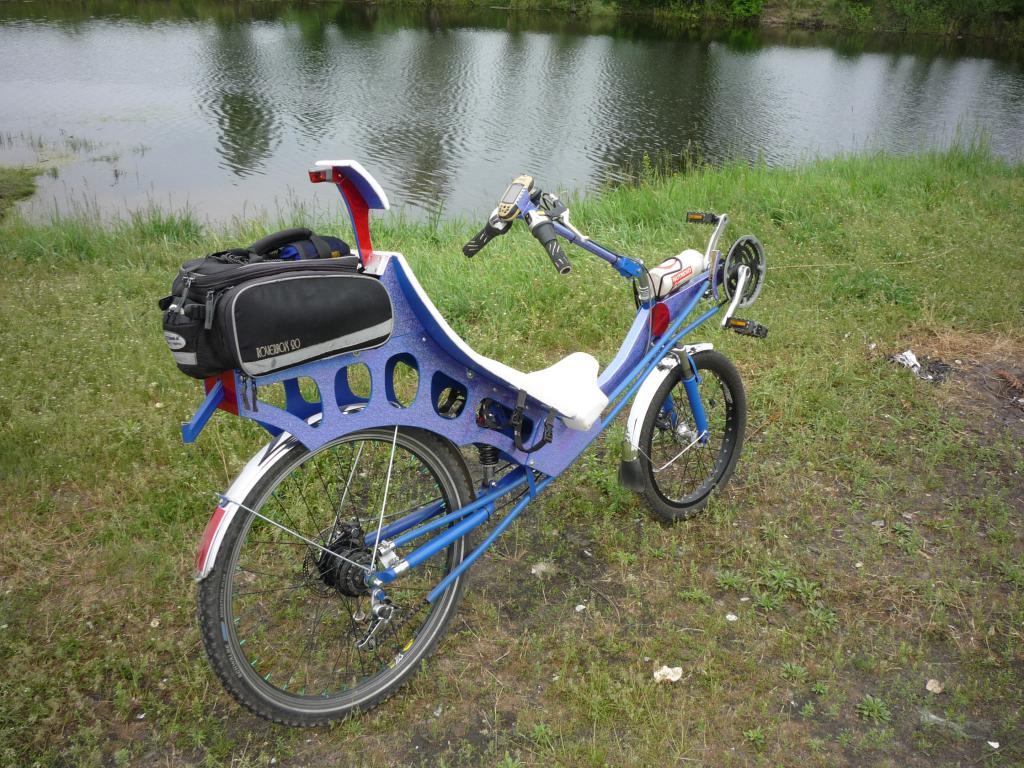

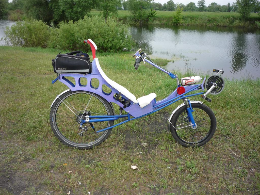

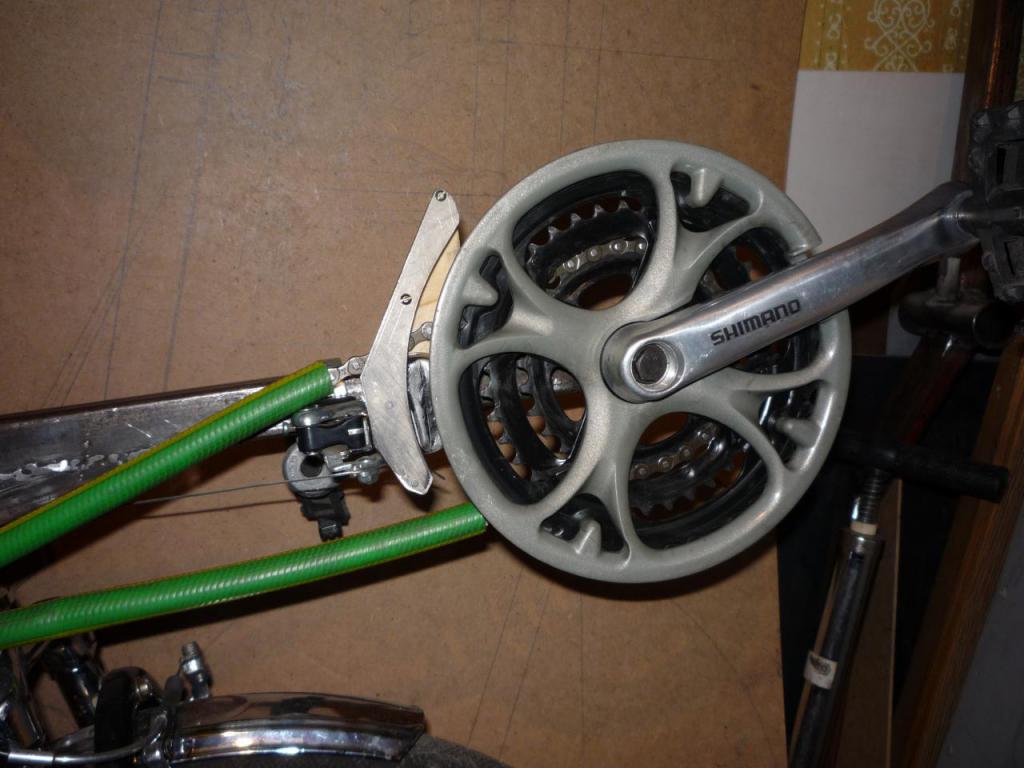

Автор - Муравьев Сергей.
Категория - заднеприводной лигерад.
Название — Зимородок.
Год создания-2012.
Основное назначение — прогулки, туризм.
Передняя подвеска — вилка пружинная ход 35мм.
Задняя подвеска — амортизатор ход 130мм.
Переднее колесо — 20"
заднее колесо — 26"
Рама хребтовая.
Материал — стальной профиль 30/ 28 / 1.5мм, облицовка и сиденье из фанеры.
Масса — 22кг.
Длина-1800мм
База-1190мм.
Трансмиссия — цепная, 24 передачи, 3 звезды спереди и 8ми скоростная планетарка.
Высота сиденья — 500мм, каретки — 700мм, ширина — 400мм.
Особенности — Задняя часть фанерной облицовки является несущим элементом, вместо наружной окраски использована самоклеющая пленка.
Плюсы — Комфортный, приятный внешний вид, не торчит рог переднего переключателя, очень маневренный, четкие переключения планетарки, руль легко откидывается вперед.
Минусы — приходится вставать перед каждой бровкой, вязнет в песке.

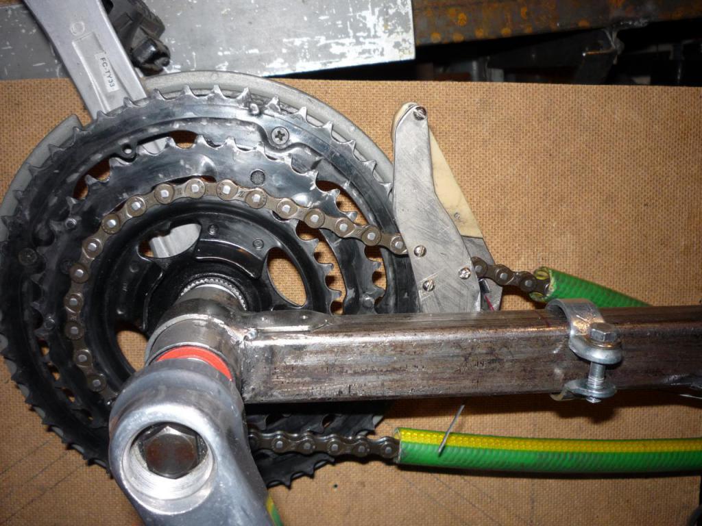

Я так понял что Вы :clap: развернули передний переключатель на 180 градусов ?
Можна попросить детальное ФОТО этого узла ?
:pray: Переключателя передних звезд

Я так понял что Вы развернули передний переключатель на 180 градусов ?
Увы, но нет пришлось его переделать.Изготовил новые щеки и прикрепил к обрезкам старых.

Правильно ли я понял, чт тут совмещены натяжитель и планетарка?
Если да, пожалуста, подробную фотку этого узла.
Да правильно. Там стоит обычный переключатель, регулировачными винтами зафиксирован в нужном положении. Фото ничего не даст. Делать?

У вас дисковый тормоз. Значит планетарка без ножного тормоза?
Да, там АLFINE под диск, ножного тормоза нет.
