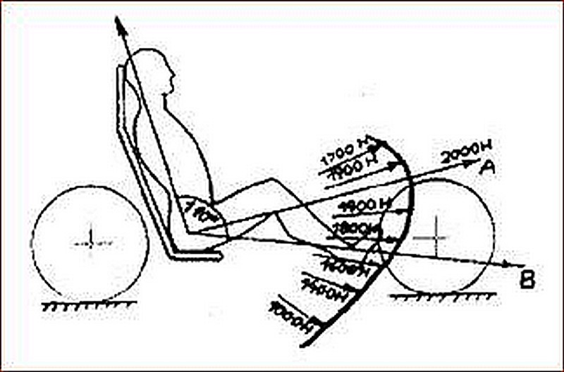

По эргономике стула угол между сиденьем и спинкой 97 град.
По советским данным http://rasen-rus.narod.ru/ecomobil/Velo ... glava1.htm см. картинку.
Конечно, можно самому попробовать разные положения спинки и педали, соорудив подобие тренажера. Толкать одну педаль, загрузив к примеру вторую через блок блинами от штанги.
Себе делаю раздельную сидушку и спинку. Всегда есть возможность подобрать более удобное положение тела.

...Направляющая сиденья наклонена под углом в 15 градусов и расположена немного выше оси шатунов...
Комментарий к файлу: http://rasen-rus.narod.ru/ecomobil/Velomobil/3glava1.htm
Комментарий к файлу: для рук. наглядно видно почему в троллейбусах и самосвалах делали большие рули

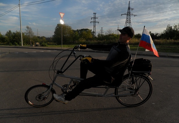

Так вышла схемка – не высоко над дорогой, передний привод, обзор хороший, лежак с упором в плечи, колеса одинаковые, тормоза мощные.
Скажите, Юджин - при таком расположении тела, как на Вашем лоурейсере, не болит ли шея после длительных поездок? Все же наклон головы получается довольно неестественный, как мне кажется...

Хороший вопрос!
Ответ на него будит очень простой.
Вы даже рассмеётесь :icon-lol:
Скажите пожалуйста у вас болит шея когда вы лежите на спине в кровати с подушкой под головой?
Скорее всего нет и наоборот даже очень удобно!
А вот у меня болит :|
По этому сплю без подушки и на полу 25 лет.
Но для лежака лоурейсера все же соорудил три года тому назад маленький подголовник –подушку.
Без нее невозможно в такой посадке смотреть в перед.
А поскольку при этом положении обдув ветром меньше то и силы расходуются экономичнее.
До 50 км привыкаешь, а после 100 вставать вообще неохота так бы и ехал до горизонта :music-listening:
Проблема одна кататься негде.
