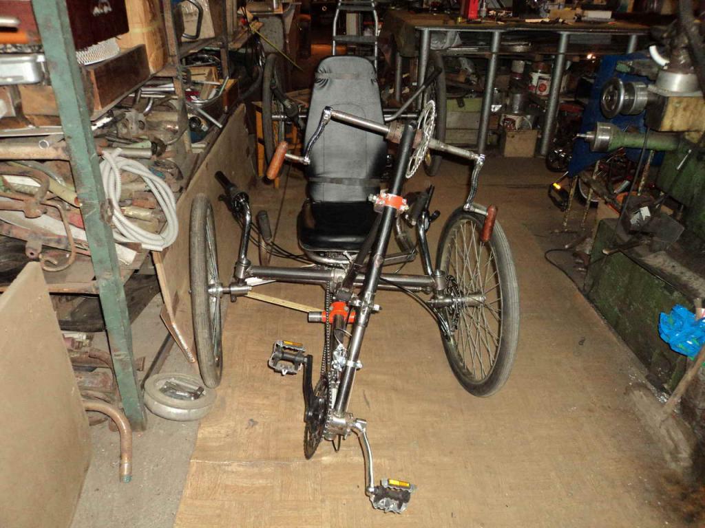

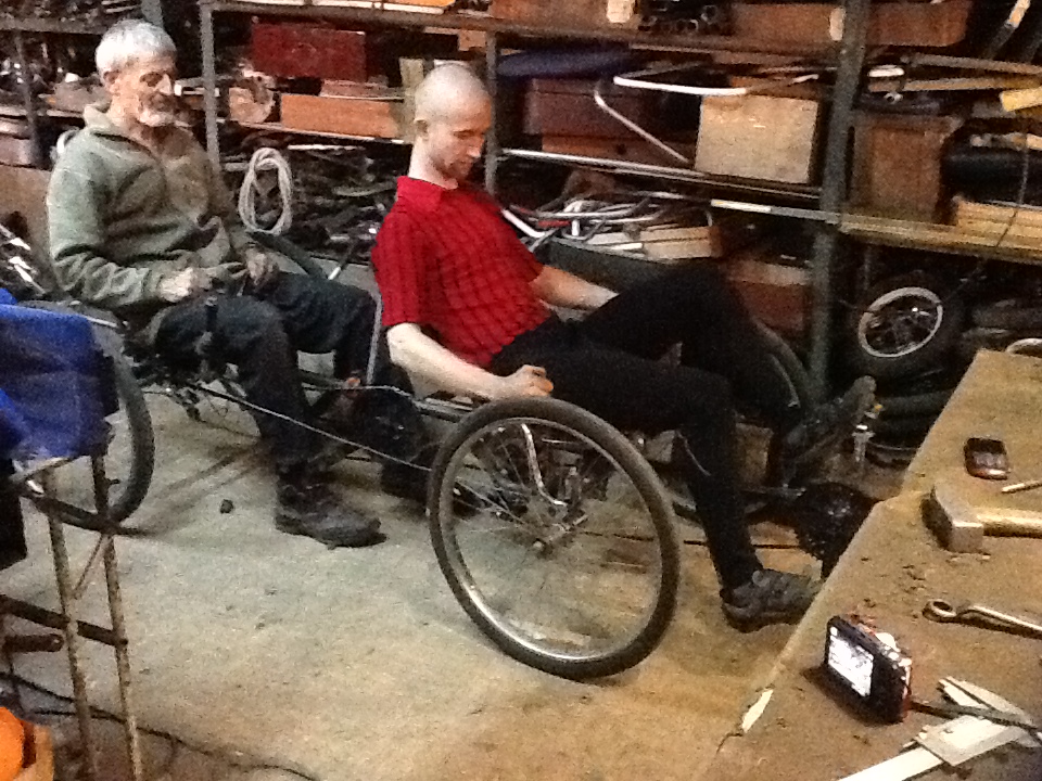

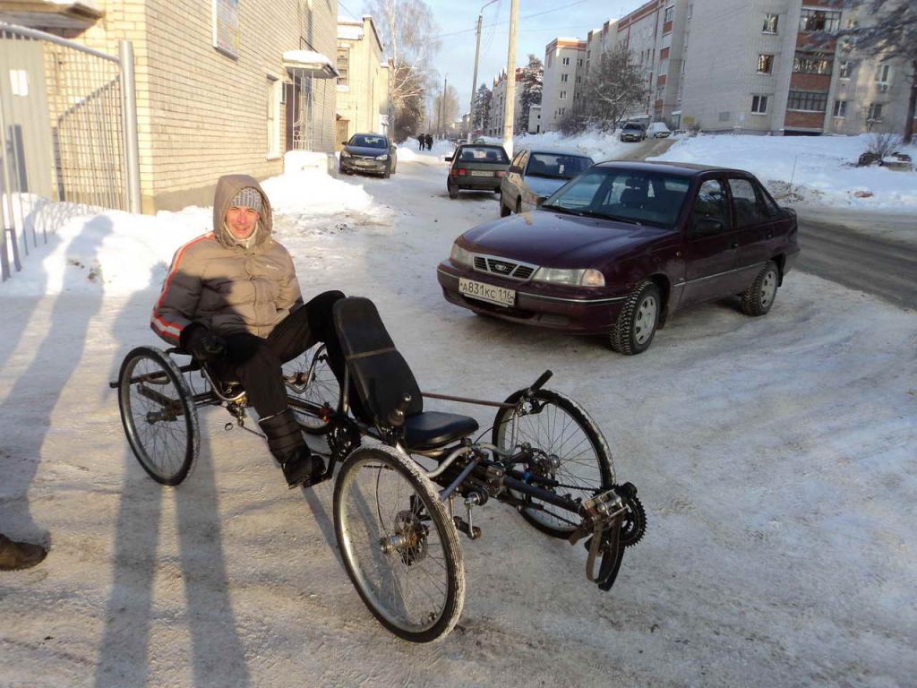

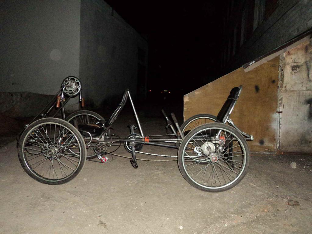

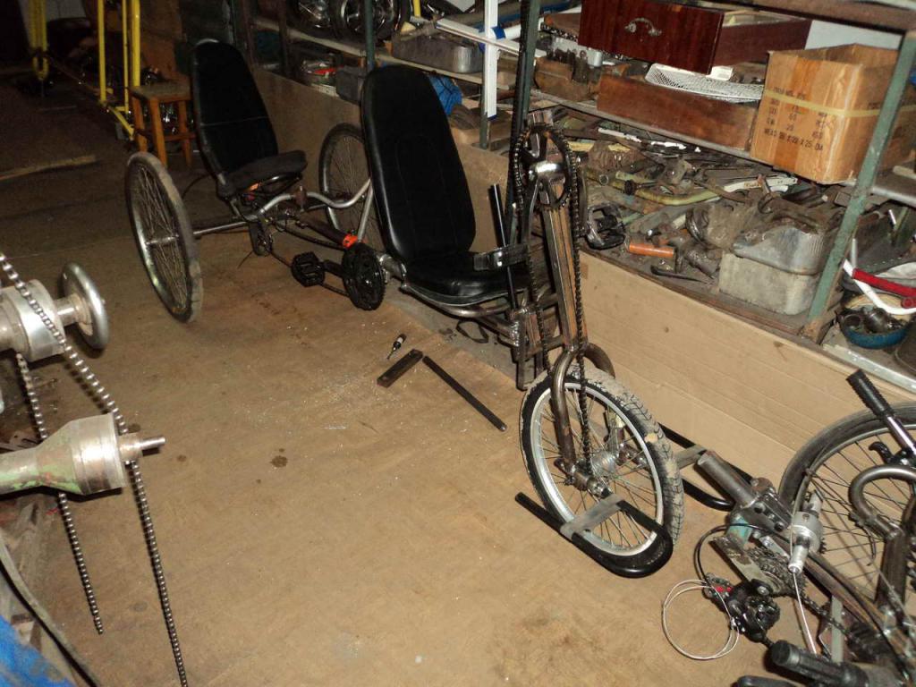

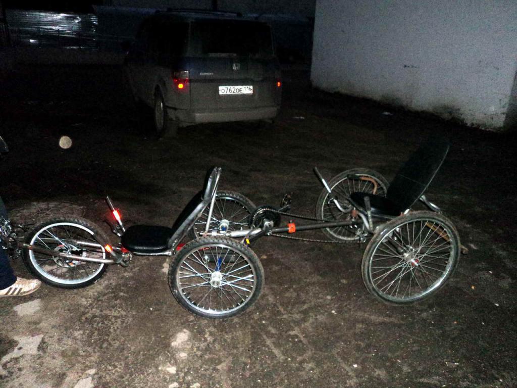

Да, мы действительно вели переговоры с автором блога - Вячеславом и руководителем проекта - Виталием Озмителенко, и даже строили ходовые макеты на добровольных пока началах, но официального заказа нет как нет и финансирования еще всего проекта. Подробнее пока ничего сказать не могу. Этот проект уже принес нам некоторую пользу: меньше чем за месяц мы обкатали уже несколько конструкций и технических решений:
- 4-колесный тандем
- раздельный привод и отдельное переключение скоростей для двух ездоков
- съемный ручной привод (к тому же еще и откидной для облегчения посадки-высадки), совмещенный с рулевым управлением веломобилем
- трехколесный вариант веломобиля-тандема с ручным модулем как здесь: http://velomobile.org/forum/viewtopic.php?f=109&t=6857
- трехколесный вариант с передком от БигДенди
- активный прицеп (в виде задней части с мостом), прицепляющийся к Денди или рукомобилю (в принципе, пристыковывать его можно к любому веломобилю)
Вот фото некоторых наших экспериментов:

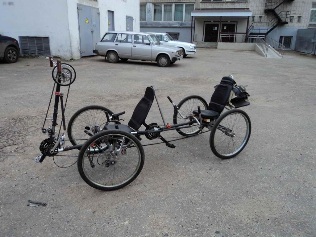

По универсальности - да. Но в ней целых 5 колес! Но она, несомненно, очень простая
А фото или эскиз можно, плз... И 5-ое колесо к телеге? :shock:

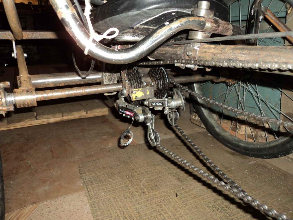

Несколько фоток:.
Раздельные приводы на один вал
Здесь видно рулевое и часть передней подвески
Фото чего? Вот фото трайка с активным прицепом - пять колес у них на двоих:
