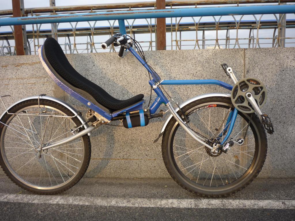

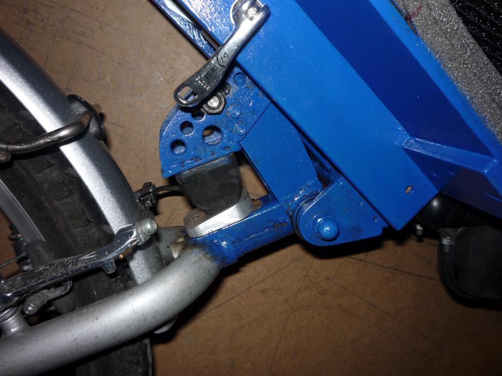

Автор: Сергей Муравьев.
Год создания: 2012.
Тип транспортного средства: переднеприводной лигерад.
Основное назначение: Прогулки выходного дня, проверка возможности использования для туризма.
Передняя подвеска: Отсутствует.
Задняя подвеска: Резиновый демпфер.
Переднее колесо: 26"
Заднее колесо: 26"
Рама: Хребтовая.
Материал рамы: сталь.
Масса: 18.5кг.
Тип трансмиссии и наличие передач: Цепная 3/8.
Размеры: длина 1770мм, база 1100мм, ширина540мм, высота1050мм, высота сиденья 55мм, наклон спинки 33грд. трейл 250мм.
Особенности, отличительные черты транспортного средства: Все размеры кроме ширины регулируются в широких пределах.

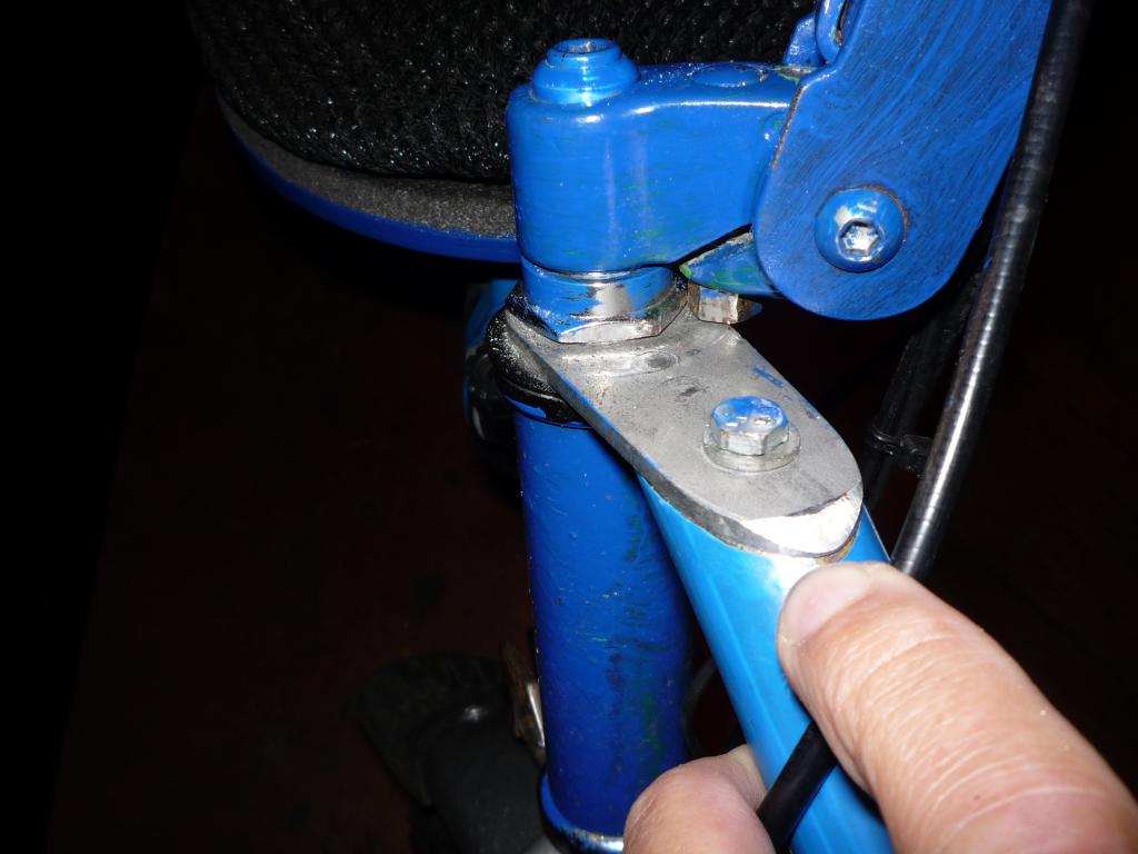

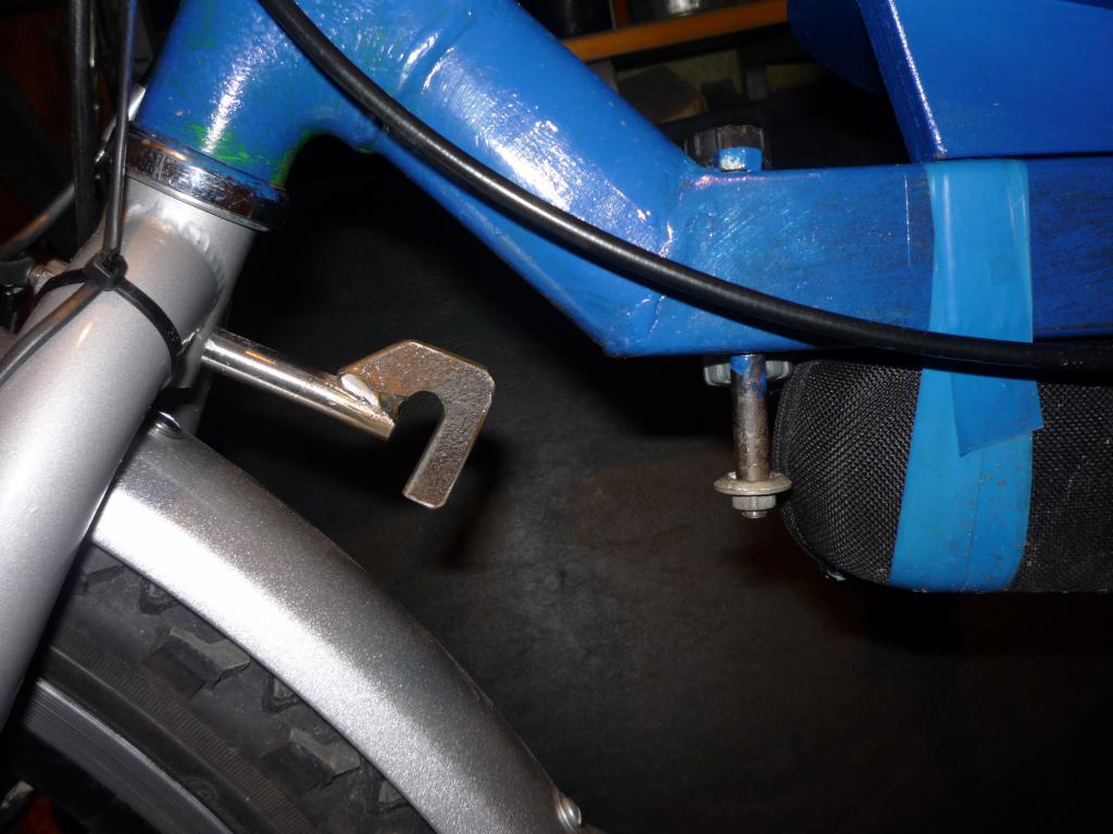

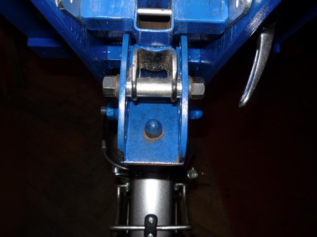

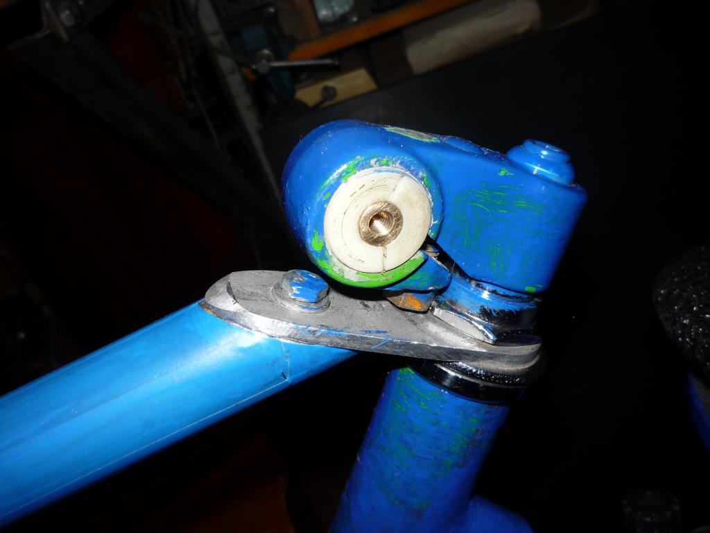

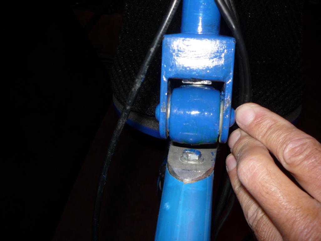

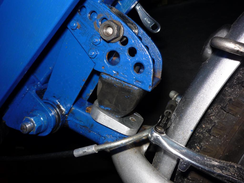

Ну, мне, например, узел крепления переднего треугольника интересен, обе резинки, механизм крепления руля.

Передний демпфер -- намотаный кусок велокамеры.

barmaley-54, спасибо большое за фотографии! Круто! :) :clap:
