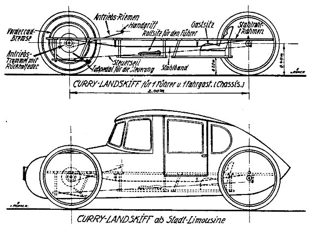

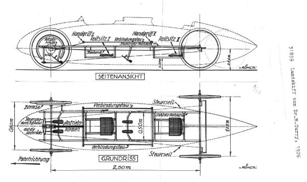

Шурикен, а как насчет водостойкой бакелизированной фанеры (бакелитовой фанеры)?
Верите или нет, но вот такой Landskiff с кузовом образца 1930 года весил 35 кг!
