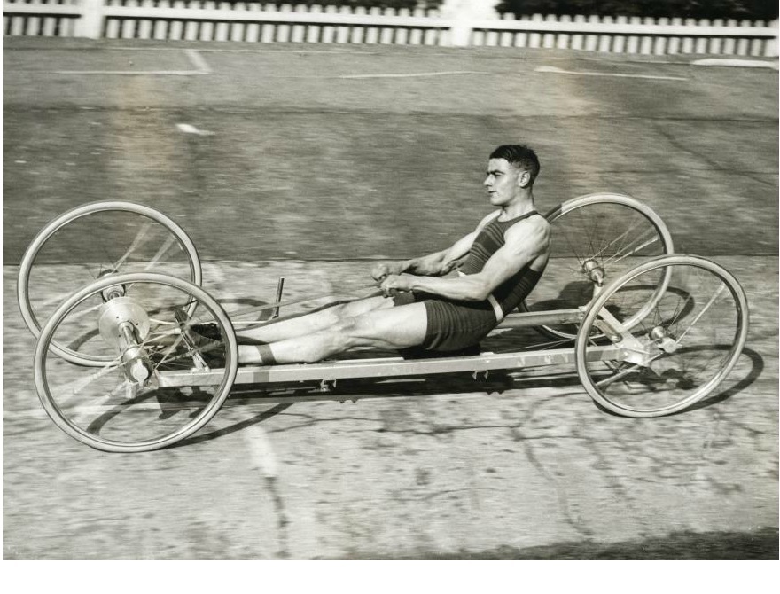

Шурикен, а как насчет водостойкой бакелизированной фанеры (бакелитовой фанеры)?
Верите или нет, но вот такой Landskiff с кузовом образца 1930 года весил 35 кг!

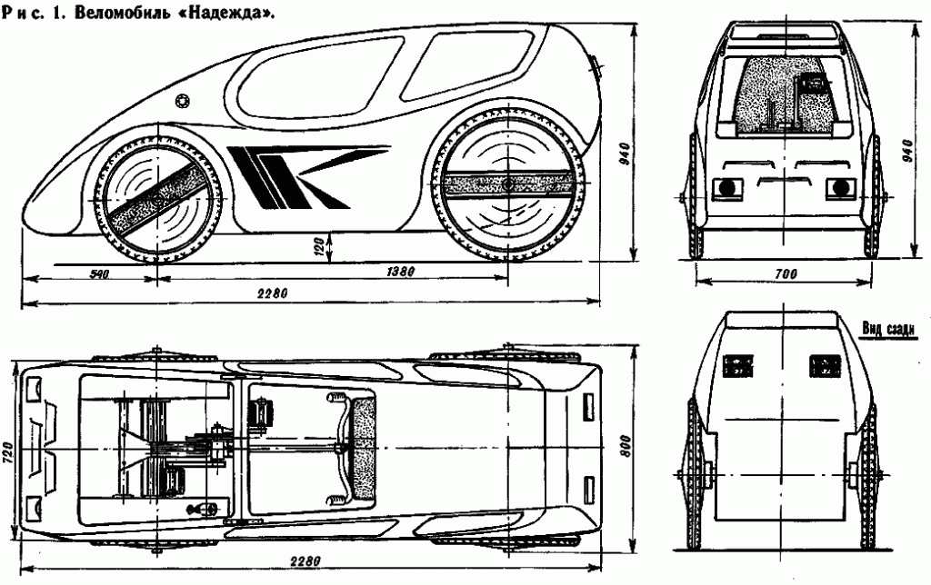

Обрати внимание на веломобиль Надежда. Хоть конструкция и старая (четверть века), но там основой для крепления всех агрегатов выступает днище из толстой фанеры, на которое можно встать. В отличие от тонкой скорлупки у Квеста. И хоть Надежду уже критиковали за большой вес (35 кг), но сделать веломобиль с несущим фанерным кузовом лучше, нежели Надежда пока не удалось никому.

Надежда красивая, это плюс. Но агрегатная база устарела, да и с подвеской у ней проблемы.
