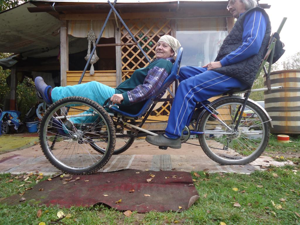

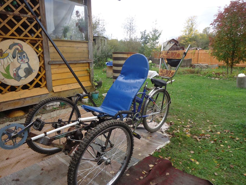

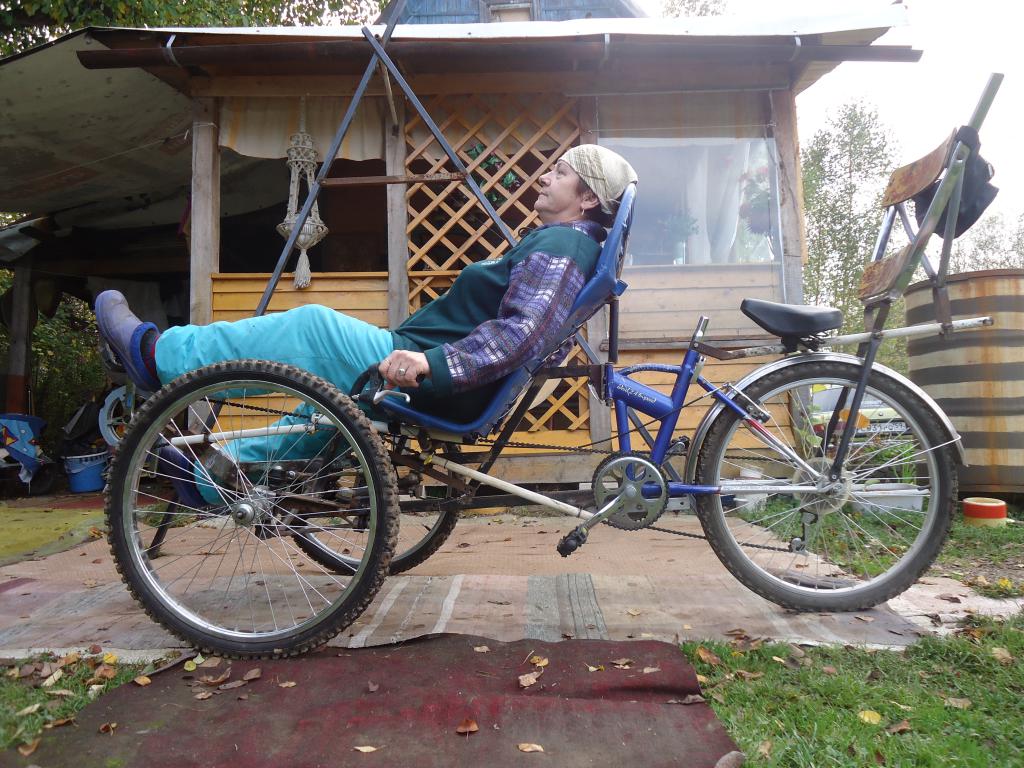

Комментарий к файлу: Ну и вдвоём.
Комментарий к файлу: В профиль. Надеюсь понятно почему "двугорбый"
Комментарий к файлу: В анфас.

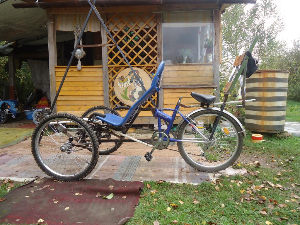

Прогулялся тут по "граблям". Делал это намеренно, чтобы понять для себя, а оно тебе надо. Понял - надо. Понял,также, что сделал не то, что надо, не так как надо и не из того что надо. Это вкратце. А подробно слишком много букафф, и
неизвестно интересно-ли.

Заднее колесо перегружено, а в целом - очень симпатично!
Кто рулит?
Номер сообщения:#4  Непрочитанное сообщениеДобавлено: Пн окт 22 2012 13:15
Ого! С подвеской?

Номер сообщения:#5  Непрочитанное сообщениеДобавлено: Пн окт 22 2012 13:54
daktfi писал(а):
Кто рулит?
Смотри ФОТО.
Посадка ездаков понравиласьь, скопировано с "лигавского" :law-policered: мотоцикла К-750 который выпускался в СССР.
На этом мотоцикле у пасажирского сидения была пластиковая баранка кольцо за которое пасажир держался :obscene-drinkingbuddies:

Уже посмотрел, сперва поторопился. :-)
Чуть-чуть бы разгрузить заднее колесо и подвеску сзади сделать - и будет вообще шикарно!

Легко ли было усадить мадам на переднее сиденье? Как влияет второй пилот на устойчивость-управляемость тандема в повороте? Продольный наклон шкворня нулевой? Оси передка велосипедные? "Рысканья" не замечалось? Возможно ли использовать сайлентблоки вместо наконечников...
В общем, хотелось бы подробней узнать о впечатлениях от такой конструкции. Плз!

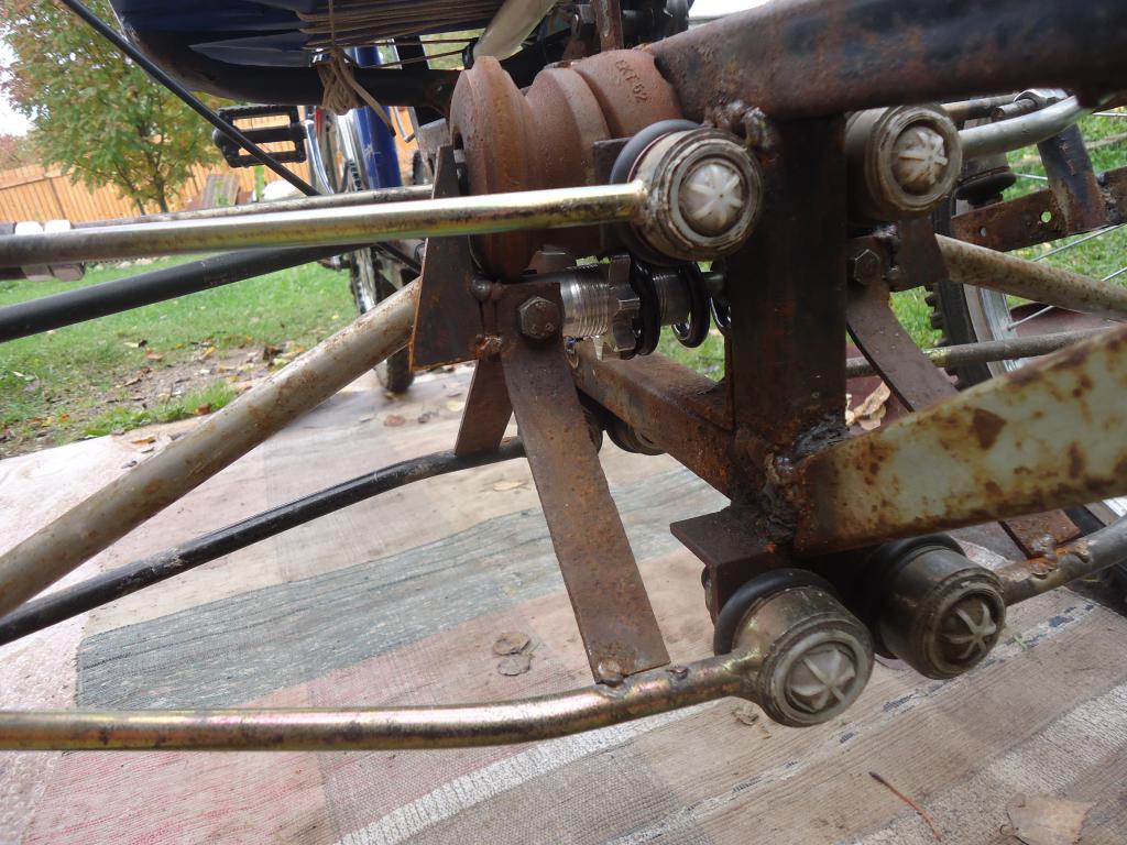

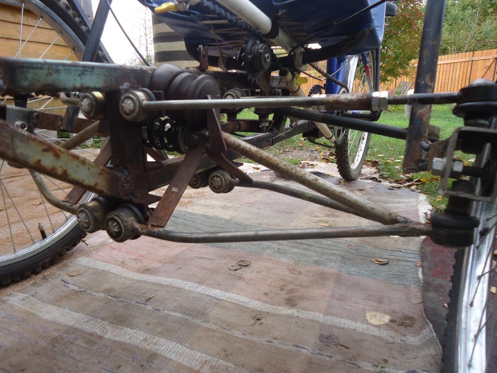

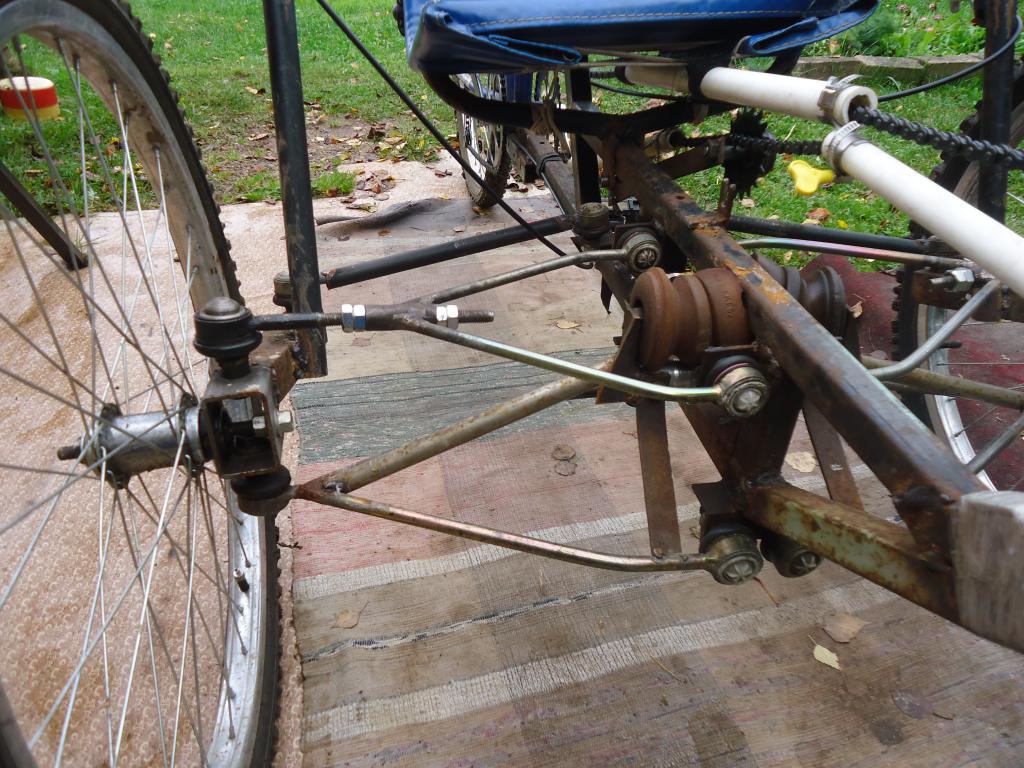

Идея веломобиля давно засела в голове, но всё как-то не складывалось. Курить тему начал ещё с сайта предшественника Velomobili.nm - как-то так он назывался, но со временем сайт заглох. Тогда я перебрался сюда, долго молчал,т.к предъявить было нечего. Наконец всё более-менее сложилось. Был куплен сварочник, болгарка, дрель с инструментом имелись, и главное появился донор. Кое какие железки валялись на огороде, кое-что было заготовлено заранее. По случаю достались поломанные металл. школьные стулья. И процесс потихоньку пошел. К сожалению фотки процесса в телефоне - пока не могу вытащить (добавлю чуть позже). Долго решал что делать, тадпол или дельту, результат налицо. Поскольку несколько лет работал в автосервисе на подвесках включая развал-схождение, то понимание её работы и толкнуло в эту сторону.
В качестве деталей рычагов использованы восстановленные стойки стабилизатора от BMV X5 о как. Донора резать не хотелось, поэтому пришлось поголоволомничать. (Кстати, за час неспешной работы донор может быть восстановлен в полном объеме). В процессе обкатки выяснилось, что задняя подвеска ОЧЕНЬ НУЖНА, особенно на грунтовке. Иначе от ударов по почкам и печени - то ещё удовольствие. Поповоду руления; в данном варианте рулит передний, но мысль добавить возможность перестановки руля по желанию свербит мозг, и вот почему. Поскольку трайк задумывался наклоняемым, а такая возможность есть(если убрать отбойники), то управлять им, по моему мнению, удобнее заднему ездоку, поскольку ЦТ у него выше и есть точка опоры(руль). У впереди сидящего такой точки нет, т.к. попытка опереться на рычаги поворота приводит к повороту в обратную сторону. Завязывать систему наклона на рулевую нет смысла. Т.к при попытке ехать вдоль по склону получится либо в гору, либо кувыркаться с горы. На "двугорбом" я пару раз попытался проехать в режиме наклоняемого, быстро понял, что надо сначала накачать мышцы рук до уровня хотя-бы КМС по штанге, и ещё быстрее соорудил отбойники.
Добавлено через 10 минут 18 секунд:
Продольный наклон присутствует. Обратите внимание на точки крепления верхних и нижних рычагов. Верхние рычаги смещены назад на 40мм.

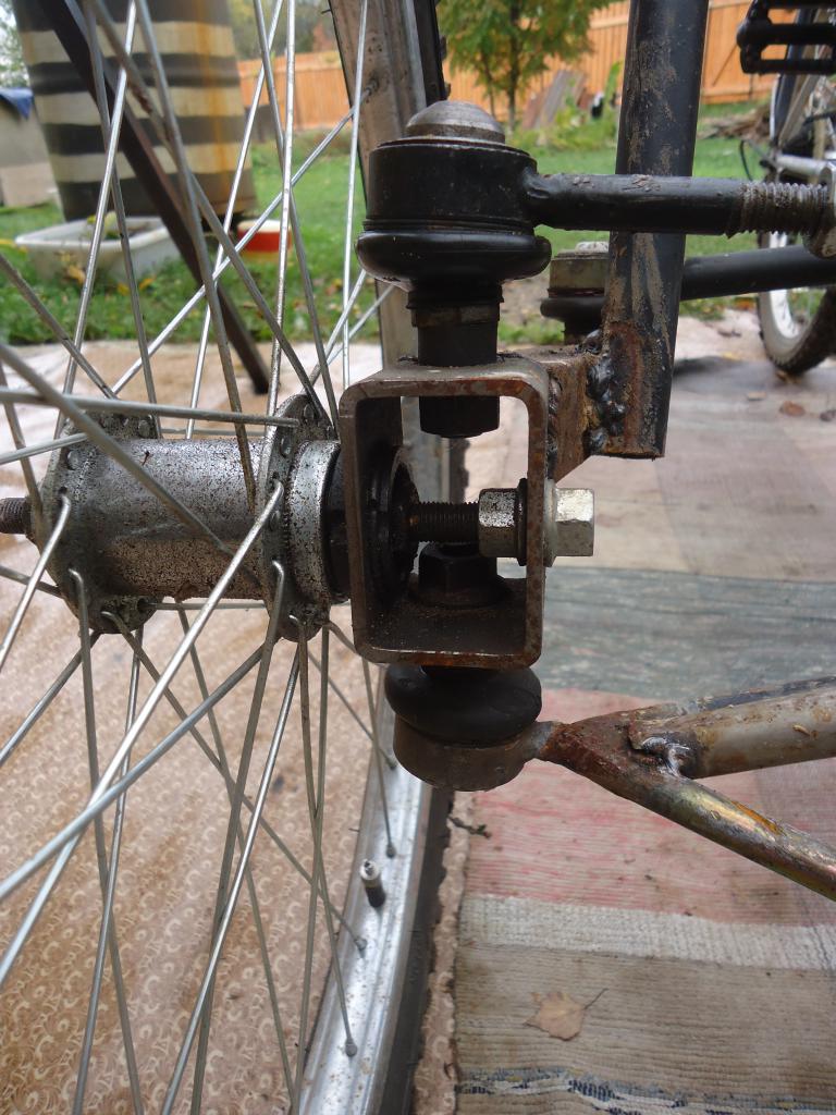

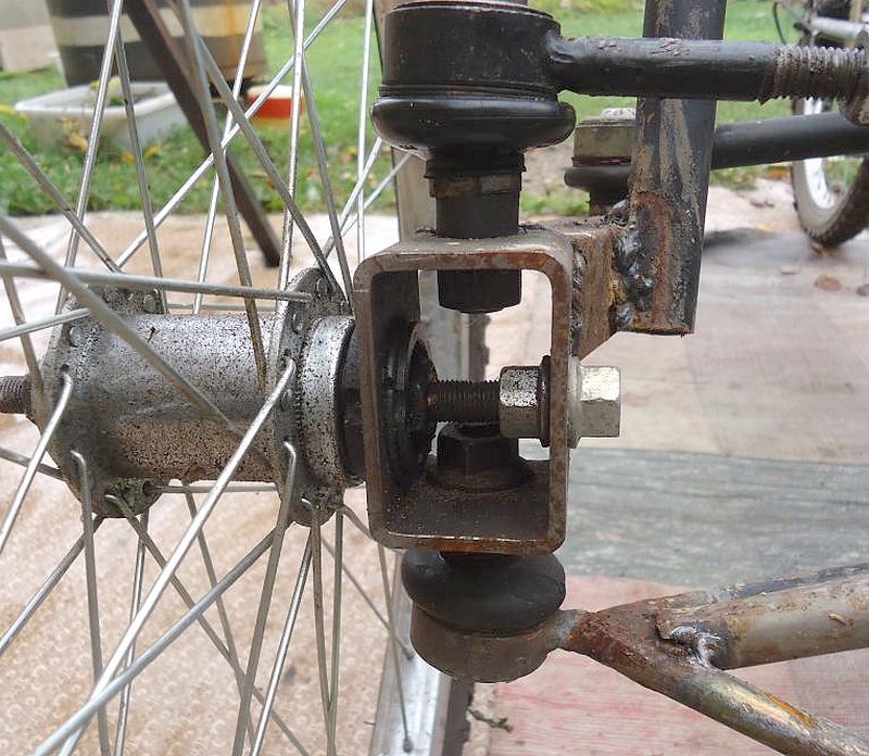

А из чего сделаны передние ос? С виду тонюсенькие. А вес похоже где-то под 30, на глаз. Танк. Вечным будет. Дорога будет хорошо ощущаться, ибо плечо обката велико.

У него очень интересное крепление передних колес. Основную нагрузку воспринимает внутренний большой конус! Ось, наверное, 9,5 мм. Надежность покажет время.
Офигеть! Ни разу такого решения не видел.

Это я заметил. Просто я так пробовал, выкинул из втулки потроха и пытался там вставить трубочку в пол-дюйма толщиной и зажать её конусом противоположным. Этакая напряженная ос. Длину трубки так и не подобрал. Решил по иному. Вставил кареточный картридж в кетайскую втулку. Крепёж в квадрат от педали.
Достойно выставлению на конкурс 2012
решение уже было на форуме, и оно даже выставлялось на конкурс

Такое решение применяться на жёлтых харьковских рикшах...
