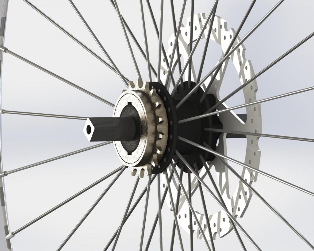

Начат проект по созданию лигерада с непосредственным приводом в переднюю втулку. Точнее привод выносной, но каретка совмещена с осью переднего колеса.
Заказчик: мой отец.
Конечная стоимость: для заказчика - 0 руб.
Срок реализации: прототип должен поехать к 1 января 2013 года.
Приветствую конструктивные замечания и предложения. Сообщения не по теме будет удаляться.
Разработка двигается от самого важного узла к второстепенным. Главный узел - втулка с кареткой. Пока решено использовать максимум стандартных комплектующих и изготавливать только те детали, которые реально изготовить в наших условиях без дополнительных затрат.
Использован картридж каретки SunRace 68х127,5. Устройство картриджа, конечно же, крайне простое, и такую штуку можно изготовить используя вал каретки, который можно приобрести отдельно, но придеться проточить. Подшипники в этом картридже - 17х31 ширина 10, похоже, что подшипник дюймовый, так как размеры не в нуле, а с отклонением как минимум на 1 десятку в минус, тем более, что по справочнику нет метрических подшипников с похожими размерами. Ближайший "нашенский" -6903: 17х30х7.
Картридж разбирается, выкидывается все "лишнее" (распорная втулка, чашки). На оси каретки длиной 127,5 мм еще достаточно места под подшипники, в которых будет вращаться вал относительно вилки, но вот втулка получилась довольно узкая (расстояние между фланцами - 31 мм). Если не увлекаться дисковым тормозом, то левый фланец можно подвинуть влево. Справа используется стандартная односкоростная трещотка, она довольно широкая - 16 мм - поэтому тоже серьезно отъела от ширины втулки. В принципе, фривил здесь не нужен и подойдет жестко закрепленная звезда, поскольку муфта свободного хода, в любом случае, есть в планетарке, которая будет стоять над колесом и на которую будет уходить цепь со звезды на правом шатуне и с которой будет возвращаться на фривил. Но пока у меня нет идей по жесткому закреплению звезды.

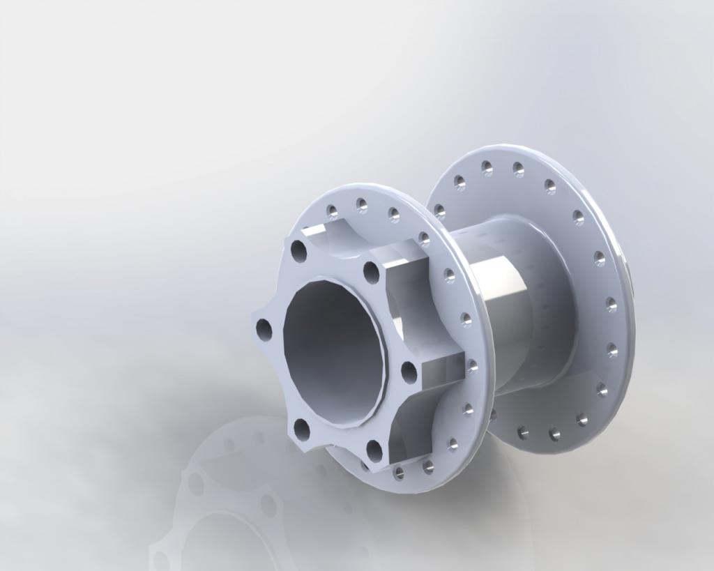

Втулка на прототипе пока планируется стальная, возможно сборно-сварная (основа - труба, спицевые фланцы изготовлены из круга, приварены и торцованы на токарном станке после сварки).

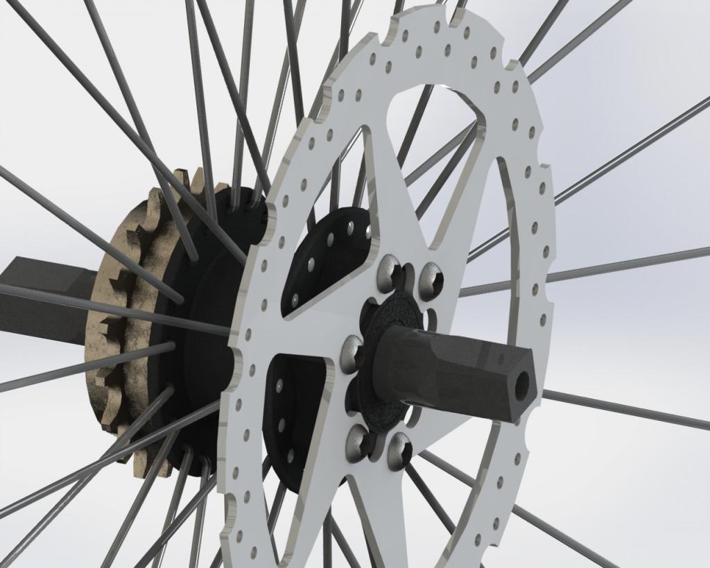

Можно прикрутить ее к фланцу для тормозного ротора. У меня так на фиксе сделано, за два года не отвалилось.
Тем более что
Если втулка все равно будет самодельная, ты можешь сделать фланцы с двух сторон. На одной стороне для ротора, а на другой(точно такой же) для звезды.

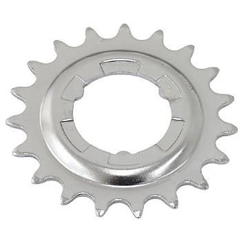

А какую ты звезду приворачивал так? С трещотки снял одну и просверлил?
Окна в кассетных звёздах почти совпадают :)

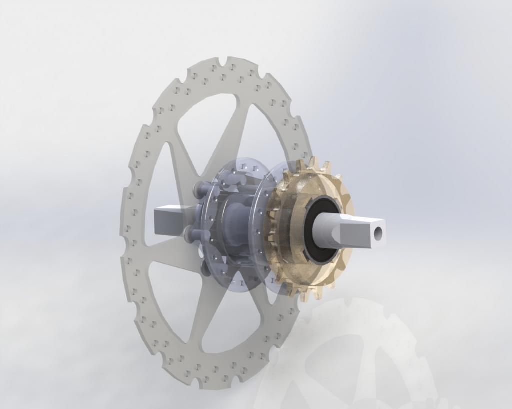

Номер сообщения:#9  Непрочитанное сообщениеДобавлено: Пн окт 01 2012 10:07
Скорее всего я сделаю втулку в двух вариантах: такая, как в первом сообщении и втулка без фланца под ротор, но с фланцем под жесткое крепление звезды. Вообще есть еще вариант поставить шимановскую звезду от планетарки
Но тогда кареточный подшипник великоват. Можно, конечно эти подшипники заменить на 6803: 17х26х5 увеличив их количество до 4. Вообще, следует понимать, что нагрузки на эти пошипники в таком применении уже гораздо ниже, всю "кареточную" нагрузку возьмут на себя подшипники, которые стоят в вилке.

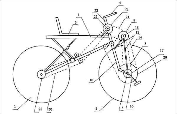

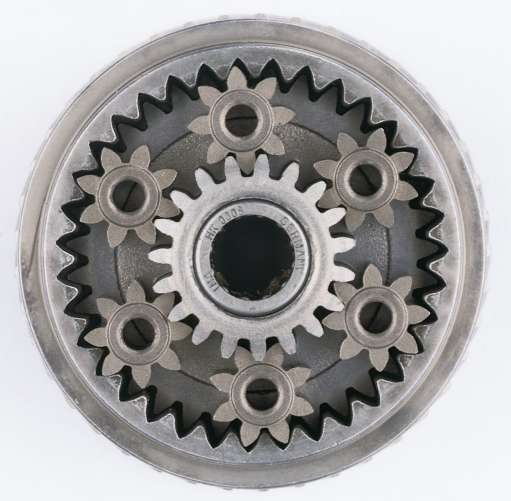

Мне все не дает покоя одна мысль - но обдумать ее до конца не хватает мозгов... :mrgreen: :oops: :mrgreen:
А нельзя каким-то образом для такой конструкции использовать редуктор от шуруповерта??? Уж очень заманчиво - педали на вращающейся оси и передача прямо во втулке...
Было сделано еще в советские времена, вроде бы в переднем колесе. Опубликовано в МК или ЮТ. Читал, но плохо помню. В этом варианте недостаток существенный один - только одна передача, а мы делаем многоскоростные :wink:
В советское время - может быть, сейчас даже дешевенькие шурики 2-х скоростные...
