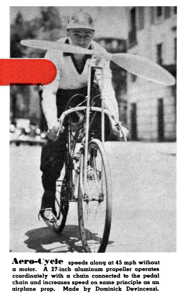

Таких конструкций "свинтопрульных" велосипедов можно насчитать с десяток, но у этого аппарата заявлены самые высокие данные, если им верить конечно.
Аэроцикл мчится на скорости 45 миль/ч без двигателя. (45 миль х 1.6093 км = 72,4185 км/ч, однако! а если лежа и с обтекателем)
27-дюймовый (27 дюймов = 68,58 см, может каждая лопасть под 70 см?) алюминиевый винт работает согласованно с цепью подключены к цепи педали и увеличивает скорость на том же принципе, что самолетный пропеллер. Сделан Домиником Девинченци.
Скорее всего привод идет и на колесо.
Mechanix Illustrated - Sep, 1949 Aero-Cycle speeds along at 45 mph without a motor. A 27-inch aluminum propeller operates coordinately with a chain connected to the pedal chain and increases speed on same principle as an airplane prop. Made by Dominick Devincenzi.
Добавлено через 8 часов 55 минут 52 секунды:
скорее всего Д.Девинценти, итальянский эмигрант, дал информацию о скорости в километрах - 45 км/ч.
а американский редактор переправил на 45 миль/час

А как на счёт того, что КПД воздушного винта не более 70%?

Интересно, на 2.5 киловаттах с приводом на колесо сколько можно поиметь км?
к примеру на электробенте "Молния".
Складной электрический велосипед 72 вольт движимый воздушным винтом - Патент Георгий Тончев
Двигатель работает на 72 вольт и развивает краткосрочно мощность выше 4 кВт.
Номинальная мощность двигателя 2,5 кВт при 4000 оборотах в минуту.
Воздушный винт вертится электродвигателем. Двигатель и воздушный винт крепятся к стойке велосипеда и могут быть легко удалены и установлены.
Красный и черный резиновый цилиндр двигателя находится под давлением ограничитель двигатель, имеющий выходной сигнал датчика в интеллектуальный контроллер, благодаря чему тяги винта изменяется на оборот.
Цель - минимальная стоимость электроэнергии, в соответствии с каждым режима вождения установленные всадника с ручкой «газа»
Георгий Тончев - изобретатель, телефон 0897872857 для более экологически изобретений и патентов Plus энергии дома как часть общего устойчивого "зеленого "развития, обратитесь к ....
Сгъваем електрически велосипед на 72 волта, задвижван от въздушен винт -- патент Георги Тончев
Моторът работи на 72 волта и развива краткотрайна мощност над 4 kW. Номиналната мощност на мотора е e 2.5 kW при 4 000 оборота в минута.
Въдушният винт се върти от електрически мотор. Моторът и винтът са фиксирани на багажника на велосипеда и лесно може да се свалят и слагат. Червено-черният гумен цилиндър под електромотора е ограничител на натиска на мотора, в който има датчик, подаващ сигнали към интелигентния контролер, благодарение, на които тягата на винта се променя, чрез оборотите му. С това се цели минимален разход на електричество, според всеки пътен режим, зададен от колоездача чрез ръчката за «газ» Георги Тончев -- изобретател, тел. 0897872857 Повече за еко-изобретения и патенти за ПЛЮС ЕНЕРГИЙНИ КЪЩИ, като част от цялостното устойчиво «зелено»развитие, вижте на

Как думаете ребята будет ли работать?
