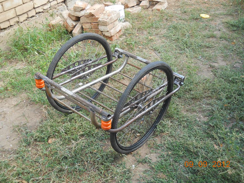

Всем доброго времени суток! Этим летом попробовал собрать "питона"
Это так сказать - костяк... Но при тест-заезде проявились проблемы с управляемостью - при педалировании заваливается то влево, то вправо. Я так и не смог проехать на нем более 15 метров, старший сын, правда, катается... Пытался понять в чем ошибки, читая статьи на форуме, но только все больше запутывался, что и где нужно исправлять...
Может, кто-то обяснит, в чем причина малой устойчивости???

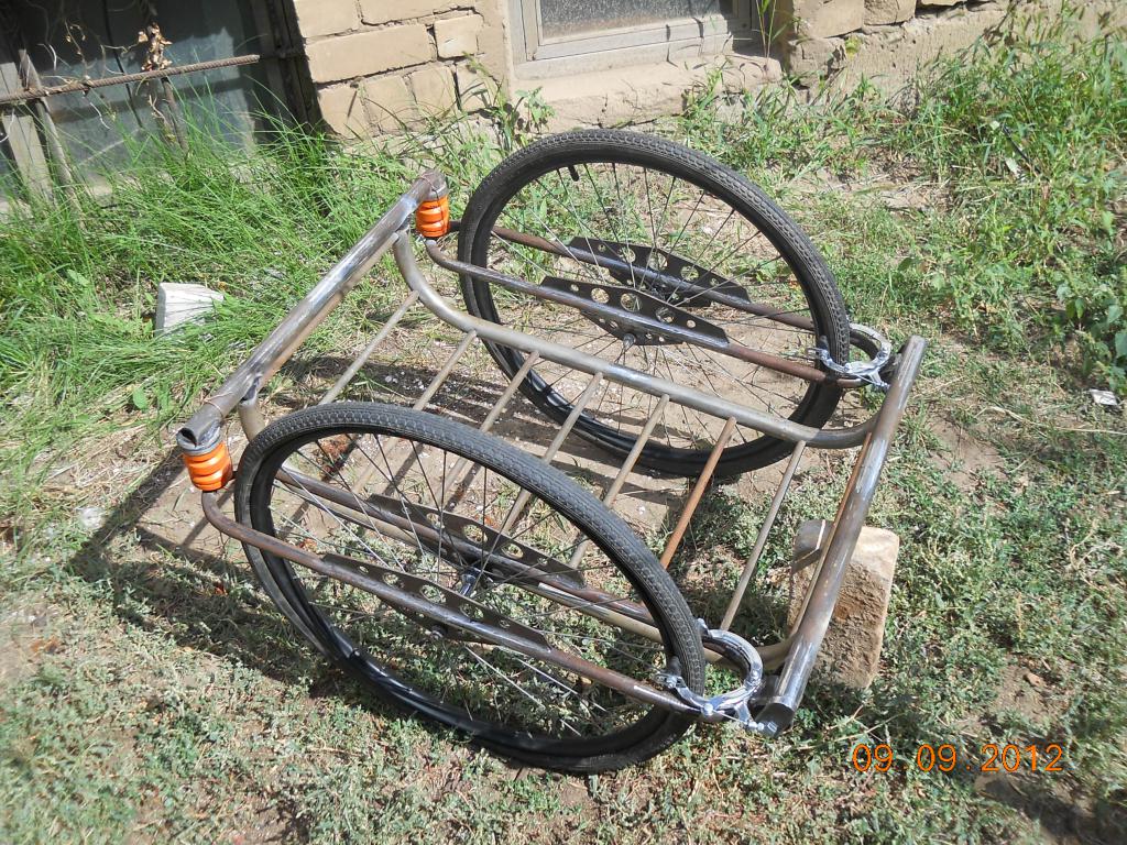

В прошедшие выходные сваял заднюю часть - осталось или связать с передней частью питона, или сделать новую...

Сделай сменную заднюю часть.

Как то больше склоняюсь к новой передней :D
Сегодня планировал рулевой колонкой занятся - если настроение будет...

Здравствуйте O-Witte, что Вы использовали в качестве амортизаторов?
Отбойники передних стоек?
 Заголовок сообщения: Re: Управляемость "Питона"
Номер сообщения:#11  Непрочитанное сообщениеДобавлено: Вт сен 11 2012 18:03
Сообщения: 6747
Поблагодарили: 1390 раз.
Добрый день! Да, отбойники с 8-ки... Правда, на ходу еще не пробовал, какой получится эффект. Идею подсмотрел у А. Карпука, только добавил опорные чашки...
