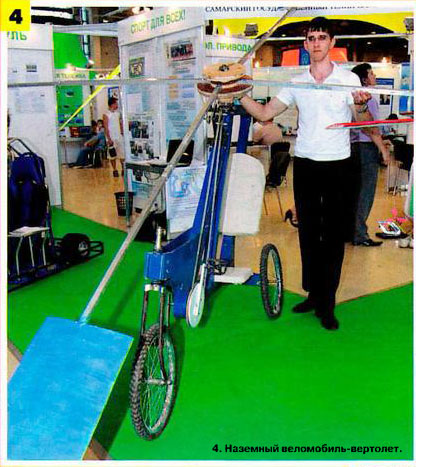

заметка в журнале ИР
ПО ЗЕМЛЕ НА ВЕРТОЛЕТЕ
Необычное транспортное средство показали изобретатели из Сызранского филиала Самарского государственного технического университета. Передвигается оно при помощи мускульного привода, т.е. водитель нажимает ногами на педали, как на веломобиле, но привод идет не на колеса, а на находящийся сверху вертолетный винт. Он вращается и тянет машину, но едет она по земле. Винт создает тягу, и этот необычный веломобиль передвигается со скоростью до 10 км/ч. Впрочем, можно поставить на него и моторчик, Тогда скорость увеличится, так же как и подъемная сила, и машина сможет легко перемещаться по любому бездорожью, поскольку давление на грунт будет практически равно 0. Кое-где она даже сможет «подпрыгнуть», преодолев некоторые преграды. Пока же, с мускульным приводом, машина может служить неплохим аттракционом или спортивным средством передвижения.
Тел. (8464) 987-060, Осипов Александр.
фото-Галерея проекта «Мускулолет вертолетного типа "Сызрань-3"»
Химера какая-то. Совершенно никчемная вещь.
Надо полагать что получить приз назначеный тому кто провисит с минуту в воздухе они даже и не пытались.

Эти товарищи, похоже, вобще ничего не знают ни о веломобилях ни о мускулолётах...Такое впечатление, что живут в прошлом 30-ти летней давности. И кто же постоянно организовывает этих студентов делать эти штуки?

Просто надо было написать правду, что предполагалось сделать мини-вертолёт с двигателем, но выделенных на проект денег хватило только на пару шатунов с педалями.
Понятно же, что наземный транспорт шириной в несколько метров со скоростью 10 км/ч нежизнеспособен, даже если он будет перескакивать с кочки на кочку.

Скорее всего это были потуги на приз Сикорского - мускульный вертолет - продолжительность полёта - 60 секунд, максимальная его высота полёта — хотя бы три метра, при этом аппарат должен оставаться в пределах 10-метрового квадрата.
Помимо известных фаворитов-претендентов там достаточно безвестной свинтовелопрульной хрени от разных универов и колледжей. Сысраньский еще не самый плохой среди них. Кстати существует и "сызрань-2" тоже что-то малопонятное.
