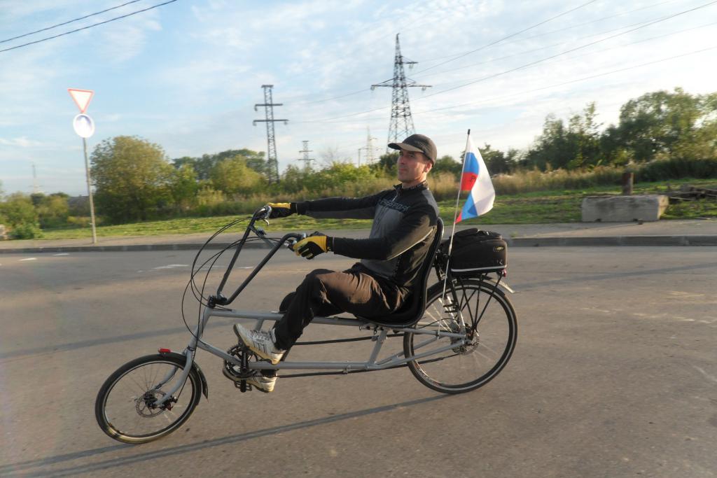

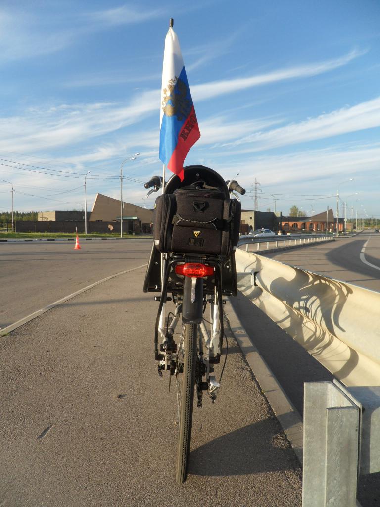

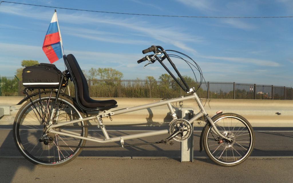

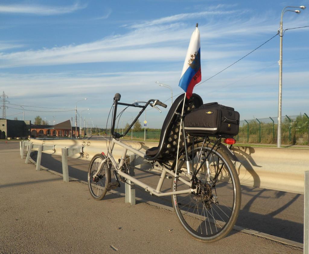

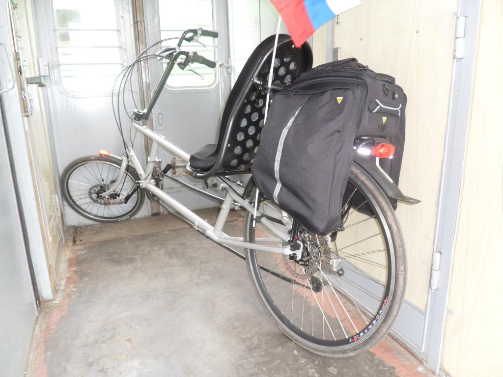

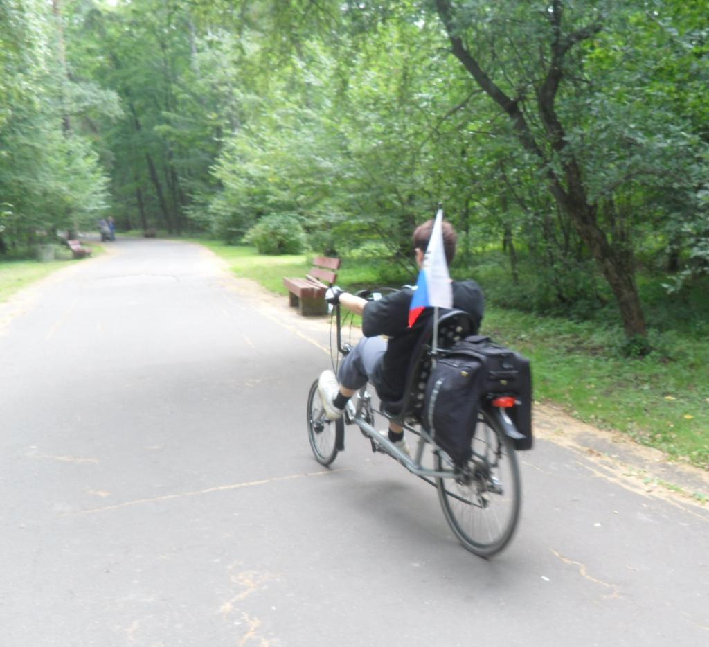

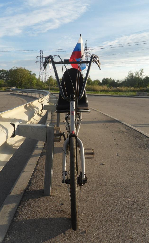

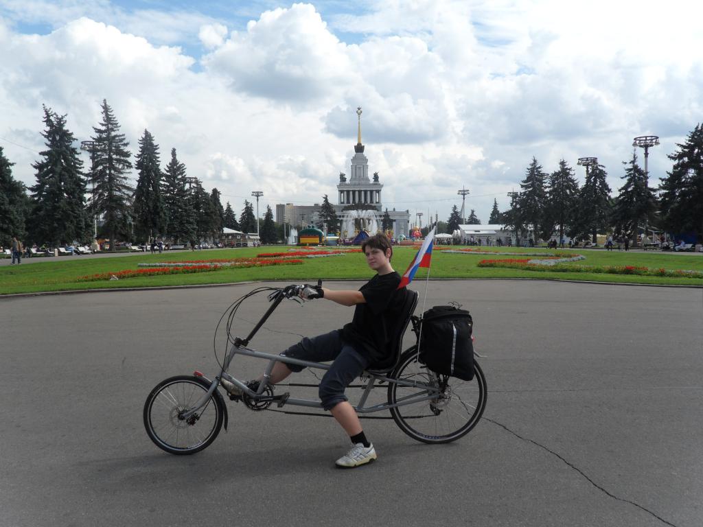

Сделал на заказ второй вариант длиннобазника Патриот.
Рама также алюминиевая.
Сварка ручная аргоно-дугавая.
Трубы - 40х2,35х2,22х2.
Каркас сидения 22х2,пластина 2мм.
Телескопические стойки - принимающая труба сталь30ХМА 22х1,входящая алюм.20х2.
Сидение регулируется в диапазоне 100мм вдоль рамы и наклон соответственно.
Дополнительный инструмент при этом не требуется.
Трубу изгибаю на самодельной оснастке методом "намотки".
Мягкая подложка для сидения выполнена самостоятельно.
Используемые материалы: спортивная ткань стрейч,алюм.лист 0,5мм и поролон для тур.ковров.
Руль и вилка также сделаны по своим эскизам материалом для которых послужили "изделия-доноры"старонних фирм.
Колеса 28" и 20"(bmx race)
Выявленные недочёты при испытаниях устранены.
Сейчас конструкцию обкатывает новый хозяин.
Планирует обзавестись педалями spd и спец обувью.
Автор изделия и сварщик Нестюрин Е.Л.

Рад тебя здесь видеть, Женя!
А, на последней фотке я вижу заказчика? :)
Красивый лигерад!

Спасибо, Олег!
Рад влиться в пространство :D
Да, на последнем фото законный хозяин!

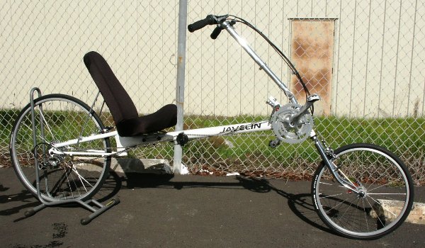

Понятно. Ну а весь аппарат такой сколько стоит? Просто он очень похож на серийный "Изирейсер", хотелось бы сравнить цену/
http://yhst-47247727169818.stores.yahoo.net/
Например Javelin 1,595 $

Javelin стальная машина. Рама не сложная, т.к. не ферма.
Если уж сопоставлять то с фермой.

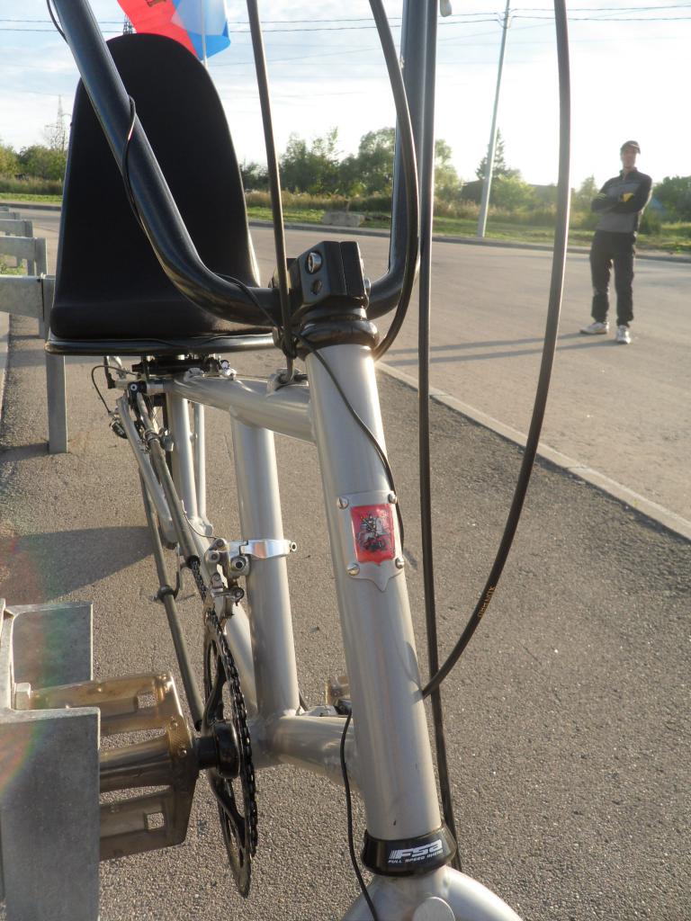

Средняя часть рамы - параллелограмм. Не думал, что эта схема будет недостаточно жёсткой и надёжной, в отличие от совокупности треугольников?
Руль ему неужели тоже из карбония делал?

А том, что руль и вилка стальные упомянул в самом начале (читай внимательнее.)

Интересная конструкция рамы. Каков прогиб рамы под нагрузкой (в месте крепления кресла, в районе второй распорной трубы)?
Спинка велокресла тут практически перпендикулярна линии рамы. Думаю, что задняя подвеска в данной конструкции не столь актуальна.
А вот проходимость по говнам разным, думаю, достаточна для покатушек с МТВ-шниками в стиле Шурикена (на пределе прочности рамы). Это как альтернатива его любимой переднеприводной схеме.
