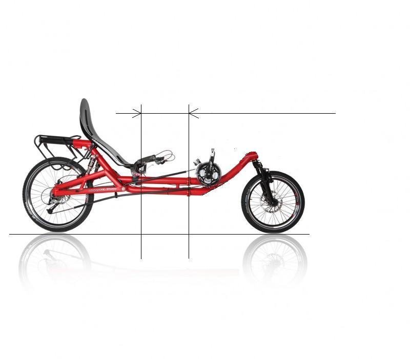

GEK писал(а):
может выполнять роль тележки
В горы хожу редко , а на лестницах,по которым часто катаю тележку с инструментами, бывают сходни для колясок, наводящие на мысль о втором узле складывания до габаритов ручной тележки.
Комментарий к файлу: колея сходней
