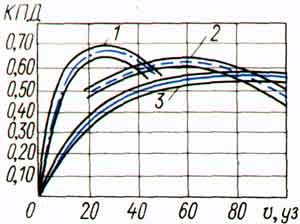

Vitaly писал(а):
активно испытывал водомётный движитель,....Надо попробывать применить такой движитель на велокатамаране.
При этом КПД уменьшится больше чем в два раза. Когда мотор работает, это можно терпеть, а когда сам крутишь, неприятно.
Зависимость КПД корабельных движителей от скорости.
1 - некавитирующий гребной винт; 2 - суперкавитирующий гребной винт; 3 - водометный движитель
За это сообщение автора dim поблагодарил: old cat (Сб авг 25 2012 14:28)

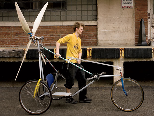

Воздушный пропеллер - превосходный водный движитель, в том числе и для мелководья. А главное универсальней некуда.
Он и по снегу может, и по льду и по шоссе...
здесь есть несколько вариантов пропеллерных велосипедов.
В том числе и этот пропеллерный трайк что на фото. Там про французский вело-проп 1932 года сказано что он дает 25 км/ч
Добавлено через 5 часов 50 минут 8 секунд:
велосипед с электроприводом пропеллера - АeroBicle
Данные какие-то феноменальные. Возможно и для амфибии подойдет
