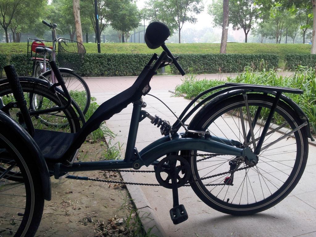

А хде там место для второго пелота?
вот, прям образец покупателя, нихрена не увидел, ни одного уточняющего вопроса... но спеси - "А чё так дохрена денег"
самому-то, не смешно позориться?

Посмотрел бы еще фотки.
На самом деле, это как ?: Двухместный, тандемообразный.
Всё желание перечеркивает вес. Это слишком много.
28 кг - это по 14 кг на человека, учитывая, что три колеса - не рекорд, но терпимо. Железяка поди...

Ты на этой фотке все-таки нашел место для второго человека ? Зоркий глаз.
 Заголовок сообщения: Re: Продам головастика (tadpole). Двухместный, тандемообразный. $900
Номер сообщения:#9  Непрочитанное сообщениеДобавлено: Чт авг 16 2012 18:37
Сообщения: 14167
Не сразу, но нашёл. Смотри, вторые пиндальки под правым локтём пелота виднеются....
Номер сообщения:#10  Непрочитанное сообщениеДобавлено: Чт авг 16 2012 22:32
Сообщения: 14167
По логике вещей там за подголовником должно шифроваться седло. Фото и правда неинформативное.

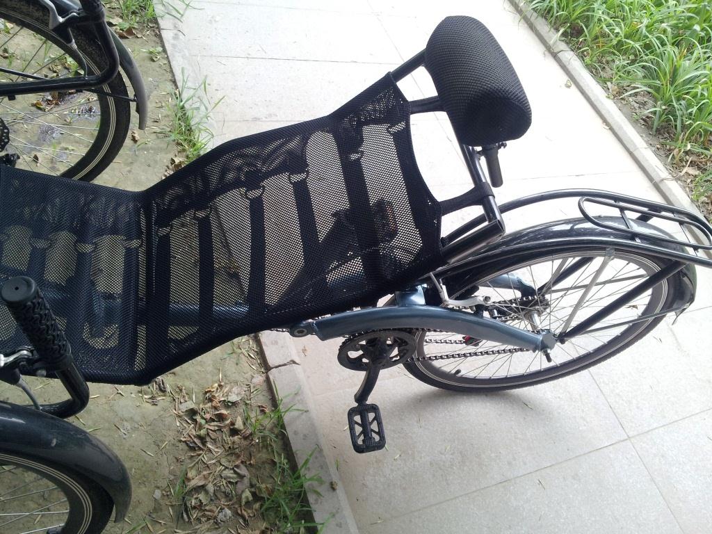

Да прикольный агрегат! По крайней мере, я ещё такого не встречал, чтобы на классический по конструкции трайк сзади ещё человека верхом посадить! Как на спортивном мотоцикле - второй (пассажир) не то, чтобы лишний, но не особо нужный (комфортный). Схема скорее 1 + 1. Вот только полное отсутствие скоростей действительно озадачивает. Хотя бы планетарку-тройку за 40 $ поставили! Не представляю, как на нём РЕАЛЬНО можно ездить? Я один раз 5 км на одной передаче по холмам пилял (из-за поломки), проклял всё на свете.
...А задний пассажир передаёт свой крутящий момент через "ту" маленькую звёздочку, что на верхней ветви цепи?!?!

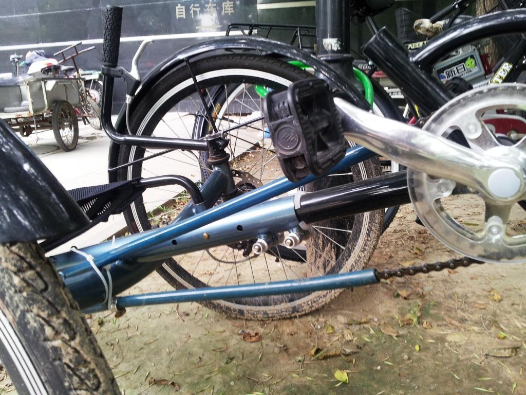

да, рама стальная. показываю подробнее
Комментарий к файлу: передняя труба раздвижная -под длинну ног

Я конечно не люблю плохо говорить про чъе-либо изделие, все-таки каждый делает как может и из чего может, каждая поделка требует усилий и иногда даже больших на плохое изделие, чем на образцовое.
Но это уже интересно, китайские мануфактуры добрались и до трайков. Действительно, если заполнили спорт.секции продуктовых гипермаркетов двухподвесами, то ничего не стоит и из этих же компонентов и трайк сваять.
PS мое мнение: Зря потраченные 900$
О да, маятник-то подвески от ашана как есть! Вообще я как увидел деталировку - подумал, что это самоделка. Ну кто ещё может использовать багажник в качестве седла? Плюс по схеме "дядя кивает головой" - при работе подвески голову второго пилота будет нехило колбасить вперёд-назад!
Вопщем, начато неплохо, но это полуфабрикат.

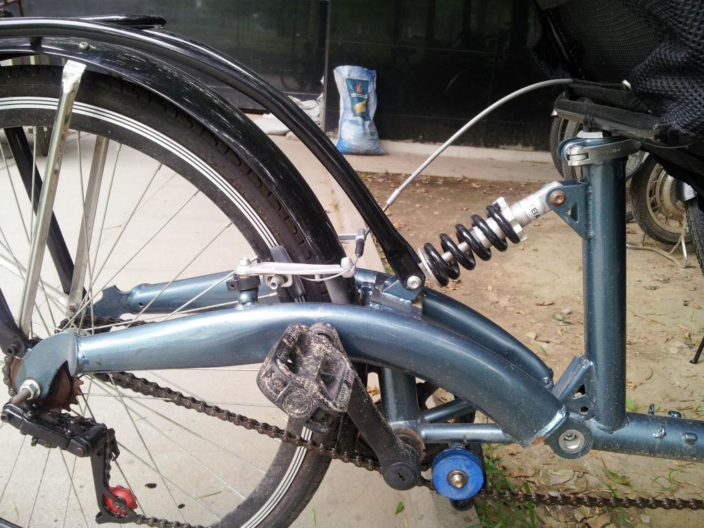

А я правильно понимаю, что на втулке заднего колеса стоят две зеркально-симметричные трещетки?
правильно.

Тогда каким образом фиксируется левая трещётка?

Тогда каким образом ...
чего?

Пля, левая трещётка как на колесе крепится? Там левая резьба или что?
