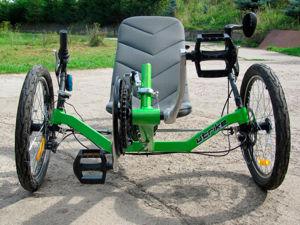

Рады продемонстрировать вам нашего нового питомца. Прошу любить и жаловать Utrike Flash.
ТТХ писал(а):
Год создания: 2012
Тип транспортного средства: Рекaмбент Трайк
Основное назначение: Комфортное передвижение
Амортизатор: KIND-SHOCK A-TW0
Переднее колесо: 20 дюймов KENDA FLAME
Заднее колесо: 26 дюймов KENDA FLAME
Материал рамы: Сталь (CrMoFe)
Масса: 25 кг. (Каркас сиденья подкачал :) )
Тип трансмиссии и наличие передач: 21 передачи
Размер:
Ширина 94 см
Высота 92 см
Длина 216 см
Колея 92 см
База 116 см
Диаметр разворота 430 см
Высота до сидения 27 см

Болезнь излишней высоты уже почти вылечена, болезнь излишней ширины ещё прогрессирует...
Далее. Отжимающий ролик не на месте, крепление амортизатора на маятнике ненадёжное. Традиционные грабли: нахрен читать статьи на сайте, они же для дураков написаны.
И вопрос: как здесь сделаны поворотные кулаки?
А кто сказал что это болезнь ? :) Разница с проф аналогами 7-12 см, но эта разница добавляет устойчивости при поворотах и заносах
PS Статтю Карпука читали :)
Место для отжимающего ролика подобрано таким образом, чтобы минимизировать гашение усилий при разгоне трайка.
Ненадежное вы это на глаз определили ? :)
Перед тем как делать мы все протестировали в солидворксе и никаких критических моментов не было.
Усилие на аморт здесь в среднем на 18 кг меньше чем в велосипеде
+ Вчера его протестировал по бездорожью на убой человек с массогабаритами больше 120 кг, никаких проблем не обнаружилось
Уважаемый Shuriken, мы много читаем и анализируем модели популярных брендов, но делать "под копирку" нет никакого желания.
Постараюсь на днях выложить чертеж.

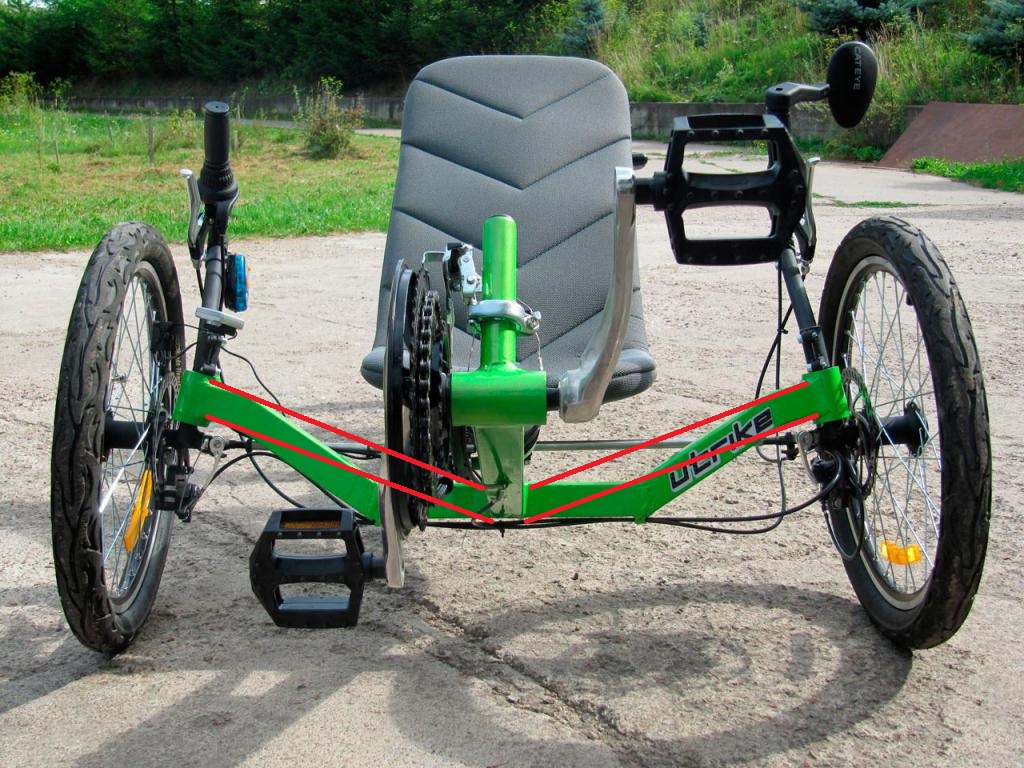

А зачем два лишних шва на каждой из балок переднего моста? (см фото?)
Подшипники заднего маятника какого размера?
Два отжимных ролика на тяговой ветки цепи не роскош ли?
Не маловата ли нагрузка на заднее колесо? В крутую горку оно не пробуксовывает ли?
Для настройки сидения и руля небходимо иметь специальный инструмент (ключи)?
Почему не используете круглые трубы для рамы?
 Заголовок сообщения: Re: Utrike Flash. Прототип номер 2 :)
12 см - пропасть! Если сделать нормальную колею - что, опрокидывается?
Скажу по секрету - сверхузкий трайк Карпука я опрокинул только в результате грубой ошибки пилотирования (и, разумеется, специально и целенаправленно)
Предполагаю, что для комфорта, чтобы чайники не цепляли ногами по раме.
Предполагаю, что из соображений технологичности.
Utriker писал(а):
Перед тем как делать мы все протестировали в солидворксе и никаких критических моментов не было. Усилие на аморт здесь в среднем на 18 кг меньше чем в велосипеде
Сразу не сломается, конечно. У вас высокая консоль, которая выломается со временем. Откуда МЕНЬШЕ нагрузка - неясно, судя по фото рычажность у вас больше чем у обычного велосипеда.
На самом деле ваш ролик сжимает цепь, тем сильнее, чем сильнее прожата подвеска.
а: позволяет передвигать сиденья в большем диапазоне
б: средняя часть ниже чтобы ноги чувствовали себя лучше
в: средняя часть из цельной трубы, т.е. максимальное усилие приходится как раз на стык балки и рамы (на целую трубу а не на сварной шов (слабое место зона у шва))
подшипник скольжения ось ф 20 мм стандартная деталь велосипедного маятника продается на базаре типа для АРДИСа
есть немного :)
а: суммарно перегиб цепи тот же что и на одном ролике
б: давление на ролики меньше (сила сопротивления угол приложения на давление)
в: второй забирает эффект раскачивания при педалировании (амортизатор не проседает)
маловато, чтобы ее увеличить нужно или увеличить угол наклона спинки и подвинуть сиденье назад или прикрепить багажник и нагрузит его.
Также можно дополнительно нагрузить моторколесом и батареями :)
изменение угла наклона спинки не требует инструмента, положение сиденья пока меняется шестигранником, руль так же шестигранником комплект типа "Кэллис" Мультитул или "Автор"
а: такой дизайн
  б: удобнее в работе
  в: профильная труба выдерживает большие нагрузки чем круглая примерно таких же параметров. Например трубой 40х40х1.8 можно заменить круглую ф50х2
  г: чтобы загнут трубу ф50х2 нужен трубогиб для тонкостенных труб. Если воспроизвести профиль балки и центральной трубы, то вид будет мягко говоря не очень.
Utriker писал(а):
 б: удобнее в работе
Вопщем-то, я был прав :whistle:
А мужуки-то не знают, всё из круглых норовят велосипеды делать! Почему?
Мысля интересная! Неужели у вас такая плохая сварка?
