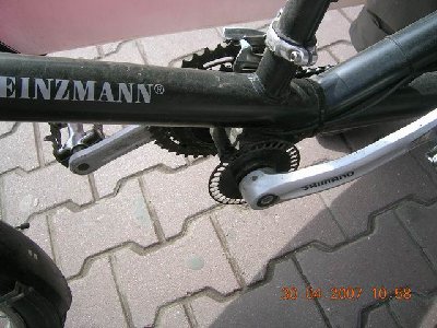

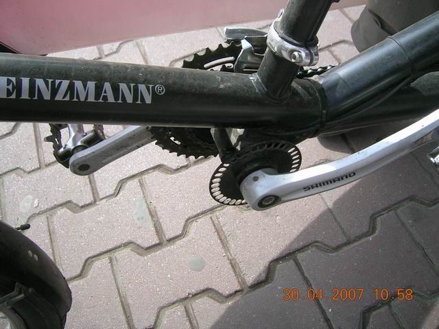

Мозг,как я вижу ты довольно много рыл инет по поводу моторов.У меня есть небольшая задумка сделать электро-привод помогающий в дороге развивать большую скорость при неизменном усилии на педалях.Ты думал на этот счет?
Я на данный момент хочу сделать так.На промежуточной звездочке поставить мотор колесо, или двигатель от модели незна что лучше.Что-бы можно было в нужный момент помочь набрать и поддерживать нужную скорость.Питание думаю взять от упсы.
Здесь сразу надо думать насчет механизма, отключающего этот вспомогательный привод, когда педали не крутишь, а то будут возникать не очень приятные ощущения потери контроля над педалями. Т.е. нужен просто датчик вращения, вроде того, что устанавливается в системе ABS на автомобилях. Похоже, на московских велорикшах используется подобное (см. фото).
Номер сообщения:#17  Непрочитанное сообщениеДобавлено: Ср май 16 2007 10:53
есть втулки, на которые freewheels можно с двух сторон ставить. соответственно на правый - привод от ног, на левый - от двигателя. (придётся, правда несколько доработать).
Свинцово-кислотные аккумуляторы упсы - кажется не более 35 вт*ч/кг. Лучше (если на не слишком лёгкий трайк) - автомобильный или мотоциклетный акумулятор.
Конечно идеальный вариант - модельный киловатный двигатель массой 200 грамм + контроллер 40 грамм + обычные литий-полимерные аккумуляторы типа AA около килограма и всё это - в одной втулке. Но сделать такую втулку - не просто.
