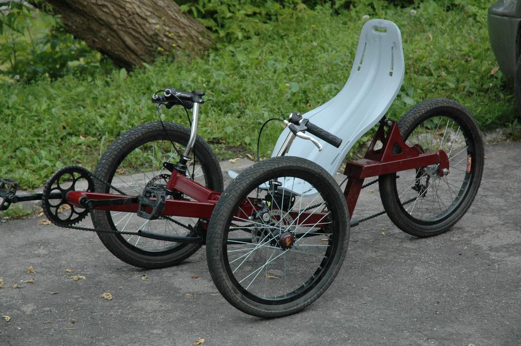

Рама 100% обычное железо
Амортизаторы - отсутствуют
Привод на заднее колесо
Коробка передач с тремя скоростями во втулке заднего колеса
Рулевые колёса передние.
Регулировка по росту 1,5м...2,1м. С помощью перемещения сидения.
Колея = 710 мм, база = 1000 мм, длинна = 1900мм.
Диаметр всех колёс = 20 дюймов.
Масса ???кг.
Грузоподъёмность ???кг
Максимальная скорость - ??км/час
Изготовлены 5 экземпляров.
Проект был разработан мною по заказу Латвийской фирмы "Prometals"

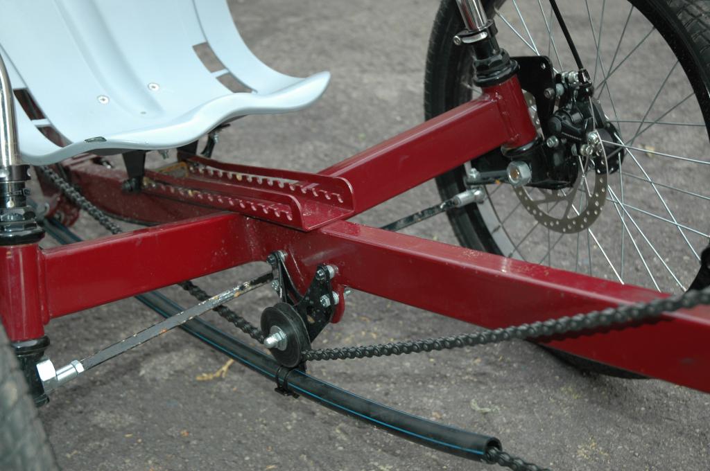

Отлично. Не понял только одного. Зачем под сидением рама изогнута углом. Почему нельзя было трубу пустиь по диагонали :?:

Сиденье, кажется, можно передвинуть по раме до самого этого изгиба. Таким образом настраивается под рост в широких пределах.

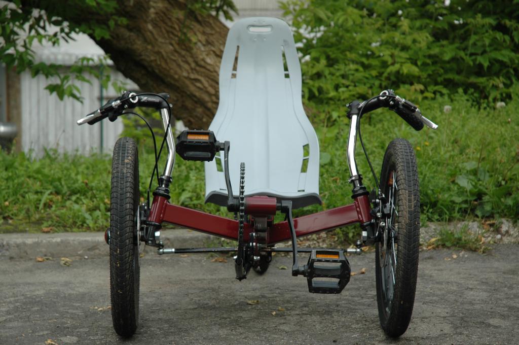

Это откуда такое кресло? Из чего оно сделано?
 Заголовок сообщения: Re: Трайк Бордо
Номер сообщения:#6  Непрочитанное сообщениеДобавлено: Ср июл 25 2012 13:15
Сидение - копия сидения привезенного из Германии, сделала местная фирма из стеклоткани и эбокситки.

Аналогично... Тоже не понял, зачем так ломать раму. Сиденье и так уже сдвинуто до упора назад, там еще много свободного места и такой излом... А сиденье понравилось!

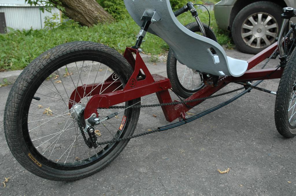

Мне кажется, он будет еще немного дешевле и надежнее, если убрать натяжитель цепи. Заодно и дорожный просвет увеличится. Расстояние от каретки до задней оси фиксированное, так что длину цепи можно заранее точно подобрать. При необходимости немного подрегулировать натяжение можно перемещением ролика или опусканием-подниманием ПВХ трубки.

Проще, сделать выдвижную каретку, ИМХО

Если она будет регулироваться в том же диапазоне, 25-30см, то длина цепи будет меняться на полметра. Одно дело подстроить каретку под одного хозяина, а потом укоротить цепь, а другое дело - прокатный трайк, как быть, если регулировать надо несколько раз в день?
Flevobike.

Так и было задуманно с самого начала - без натяжителя, а цепь натягивать перемещением заднего колеса, но после первых же тестов решили поставить натяжитель.
ТриД модель сидения модно скачать свободно из интернета. Была тема о европейском веломобиле доступном в ТриД для скачивания, там есть и это сидение. Еще кое-кто на форуме предлогал услуги пено-резки. Саму форму сидения на пено-резки вырезать не получится - она вогнутая, а вот балвана для последующей выклейки сидения - запросто.
