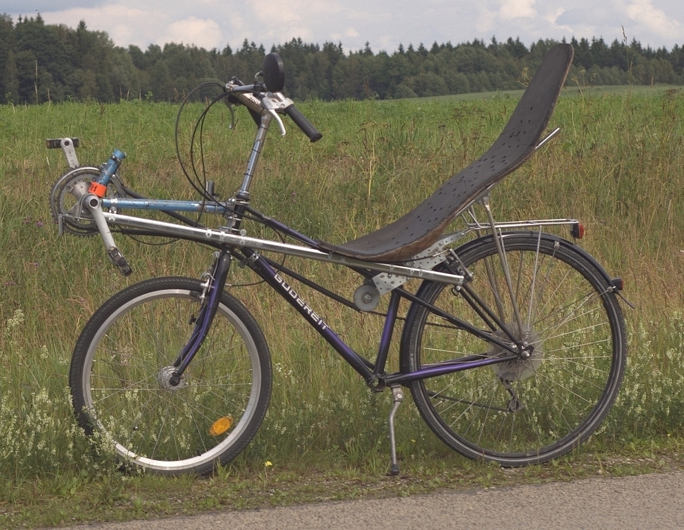

Вот, сварганил такое чудо:
На великах катаюсь много, аж путешествую по малому (на небольшие растояние, до 100 км), и о лигераде мечтал уже давно.
Вот только оборудования и мастерской у меня , увы нет. Даже сварки. Это очень настораживало.
Ну вот попался однаждый в лапы подходящий велик - донор (знак судбы?) - и я решился. Подумал: есть ведь руки, есть голова. Есть турбинка, дрель... Всякого железа -профилей и хомутов в хозтоварах аж оцынкованного. Жизнь то не ждёт ведь!
Автор: я
Год создания: 2012
Тип транспортного средства: лигерад , "hi racer ", наверно.
Основное назначение: средство предвижения, "commuter" .
Передняя подвеска: отсутствует
Задняя подвеска: отсутствует
Переднее колесо: пока не определился
Заднее колесо: 28
Рама: велосипедная с доработкой
Материал рамы: сталь
Масса: ?
Тип трансмиссии и наличие передач: 2х8
Размеры: 1650х1300
Особенности, отличительные черты транспортного средства: ну что тут сказать...
Обычно говорят, что мол делать лигерад из велика не есть гуд. Я бы сказал, что не так все однозначно. Т.е. присуствуют + и -.
Да, многие трубы и узлы в неудобных местах часто, и что то изменить тудно. Но - многое уже есть и общее количество работ на раму уменьшается существанно. Плиус - геометрия, которую на коленьке мастеря сооблюсти очень не просто.
Словом - решилься на это осознанно.
Плюсы: едет, очень не накосячил, кажется, что радует.
Минусы: отсутствие подвески. Пожалуй пока главный недостаток.

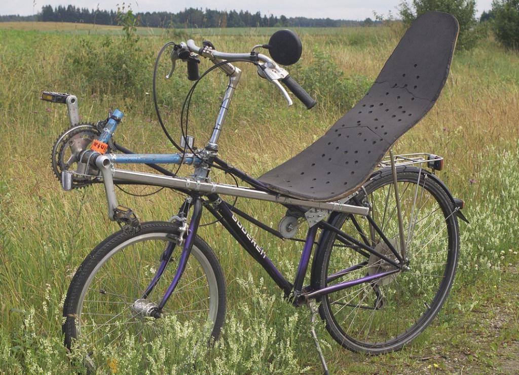

Еще фото:

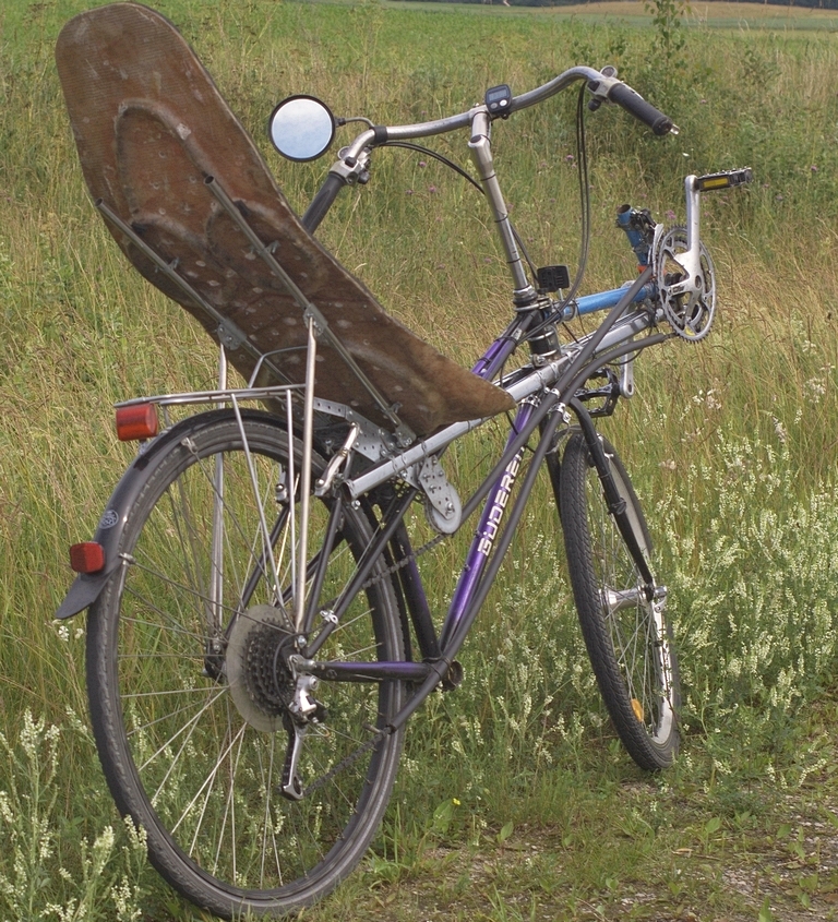

Сидение тут "бутерброд". Родилась экспромтом как и сам аппарат.
Вообще сидение ведь головная боль в таких случиях. Особенно в бюджетных конструкциях. Не обошла она и меня.
Лист люминия для народного варианта не нашёл. Думал с начала фанерки поставить, хоть веменно, чтоб выход хоть какой был. Но нашёл координатный чертёж тут же на форуме (поклон его автору). Блин, тут не фанерка те, подумал. Но как воплотить? Чоб на коленьке, быстро и не слишком трудоёмко?
Поступил так: по чертежу вырезал шаблон внутренной части из ДСП. И обшил по периметру полоской картона стройтельного, 5мм; примерно 300мм в ширину.
Получилась форма видом как из алюмина. Спинку которой просто обклеил в несколько слоев стелоткани.
Всё хорошо, и форму держит снятая с шаблона. Но общая жесткость бутерброда явно не достаточна. Нужны рёбра жескости. Опят - как сделать их, не меня консепций - быстро и не слишком трудоёмко?
Взял пластиковый шланг - гофру в 10мм из элекротоваров. Просверлил отверстий, прикрепил через которые гофру. И обклеил слоем стеклоткани всё. Ёти "бублики", что видно на спинке - они и есть. Жесткость выросла на порядок с ними.
Почему бублики? Да идея была такова: но опорные трубочки сидение ложиться вершиной изгиба и ещё рёбрами с обеих сторон. Ради распеделения нагузки и бодьшей общей жёскости.
И это действительно работает - в сборе сидение плучилось довольно жёское и вес не большой. Плюс - хоть не много, но пружинит на кочках. Не метал словом, не бъёт скавродой по спине :). И субъективно телу приятнее - холода "железного" не притягивает.
Так что смело рекомендую к повторению.
