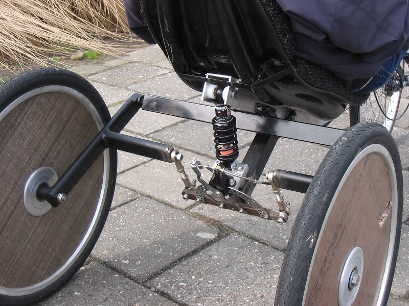

Вот выкладываю фото уже готовой конструкции. Обратите внимание на раму кузова. Применены обычные, стандартные передние колеса без переделок. Я себе буду раму делать по такому принципу.

Одноволиков Сергей писал(а):
1. Труба рамы к рулевой колонке, на мой взгляд слабовата, я ставлю поболее (60х30)
Можно и 80х40, но я руководствуюсь принципом достаточности. А для тех условий эксплуатации, на которые рассчитываю я, достаточно того, что применено.
2. косые пластины соеденяющие сидение со спинкой. Ж... наверное моя великовата вот и волнуюсь за других , а поместится ли ж..., а не будут ли довить на нее пластины.
Во мне 98 кг веса и свою ж... я не считаю миниатюрной. Значит это сиденье должно подойти большинству пользователей. Для нескольких процентов, выпадающих из "нормы", можно просто увеличить ширину сиденья (не 400 мм, как у меня, а, например, 500). Соответственно увеличится и колея.
Кроме того, я специально выставил напоказ эти растяжки. А мог бы мягкую накладку на сидушку сделать больше, закрыв ею эти растяжки, и Вы увидели бы просто чашеобразную сидушку.
Но только такие растяжки (работающие на растяжение) позволяют снять напряжение в основании спинки, а, значит, сделать спинку из более лёгких труб.
3. Ну почему все применяют на данной конструкции сзади консольные втулки. Не надежно, геморно в изготовлении.
Дело в том, что колёса с этими консолями у меня были в наличии. Получилось с точностью до наоборот: не хотелось морочиться с переделкой колёс на обычные оси. Что касается надёжности, то несколько лет эксплуатации показали надёжность осей, сделанных по чертежу Мазурчака (при соблюдении марки стали и условий закалки).
Если поднять руль вверх, он перекроет обзор и руки будут затекать.
Обзор на закроеся, потому что вверх поднимаются, в основном, рукоятки, между которыми достаточно свободного места для обзора. Что же касается затекания рук, расскажите это тем, кто эксплуатирует руль типа супермен.
А как раскрыт вопрос регулировки по росту? Это же машина универсальная, не только под одного создателя?
Те части, которые входят в продольные трубы основания сиденья, делаются длиннее (до 200 мм), что позволяет, выдвигая переднюю часть, добавлять длину до педального узла.
Были мысли о таких растяжках. Травмы будут при попытке сесть неаккуратно, падениях, резком выставлении ноги в сторону.
Выставлению ноги в сторону они никак не мешают, При выпадании из кресла так же не ощущаются. Это проверено практикой использования.
Попытки же сесть неаккуратно, компенсируются применением более широкой мягкой накладки на сидушку, чтобы она накрывала и эти растяжки.
Зато, можете рассчитать, насколько разгружается основание спинки которое должно выдержать нагрузку упора, возникающую при педалировании.

А нельзя подробнее про консольные оси написать? Может тоже возможно повторить?
А растяжки на Вашем сиденье дают еще эффект "устойчивости" в повороте(пусть и моральный).
Их надо делать из старых цепей (к примеру)-300 кг выдержат. И на них одеть мягкий чехол-плюхайся, жо не порвешь! Регулировку угла наклона надо продумывать... зато быстро складное получается.
