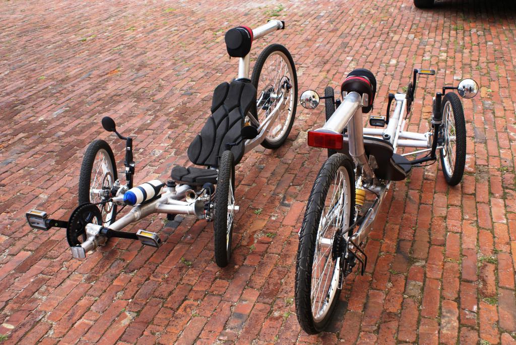

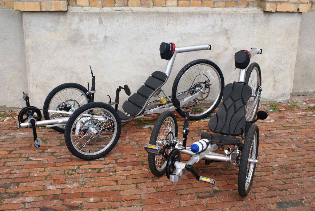

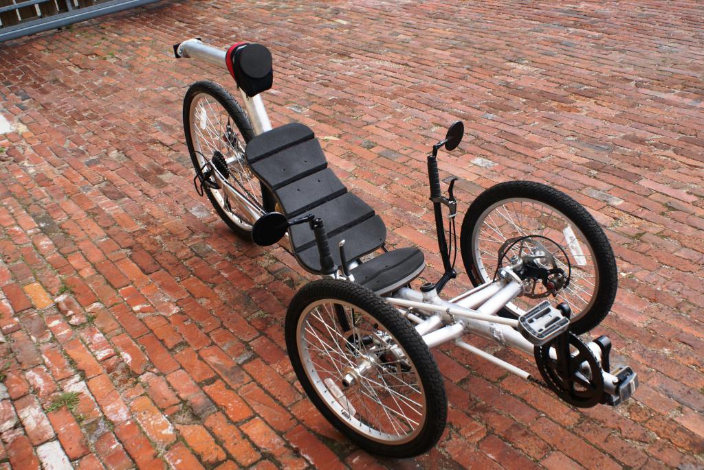

Закончил второй Дрим для жены. В свой внёс тоже кое-какие изменения. Всё видно на фото.

Красивые машинки))) За эту модель голосовал.

классная машинка!
причем с виду как с конвейера :clap:

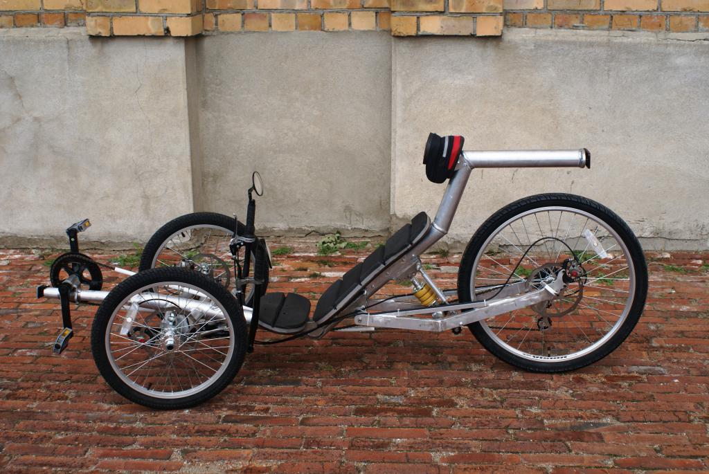

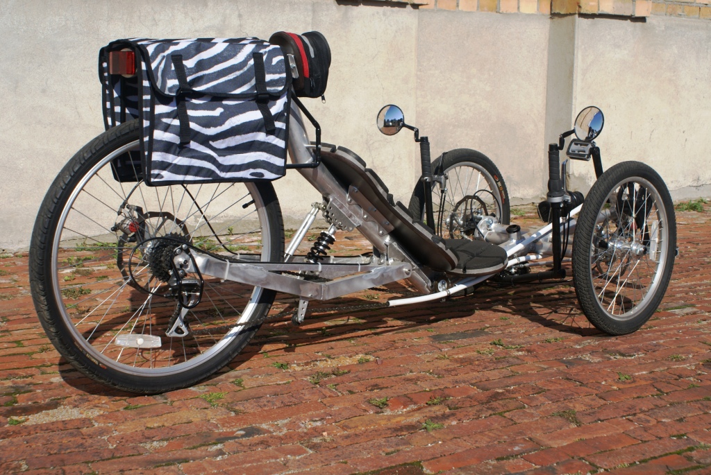

Круто! А что это параллельно амортизатору сзади? Блокировка или демпфер или что?
 Заголовок сообщения: Re: Второй трайк Dream
Номер сообщения:#5  Непрочитанное сообщениеДобавлено: Ср июн 27 2012 19:02
Сзади, паралельно амортизатору 2 демпфера от мебельных шкафчиков :) Временный вариант, пока придут нормальные амортизаторы. Хотя и этот вариант вполне справляется с поставленой задачей

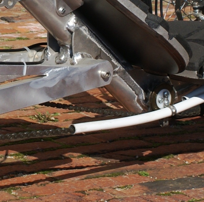

Процесс постройки весьма обыденный. Первым делом в нашем городке нашёл материал для рамы (алюминевые трубы 60 и 40мм), затем спроектировал на компе (в ArchiCAD, т.к. сам дизайнер по интерьерам) под себя и жену аппарат (вымерял обоих), из толстой фанеры соорудил стапель, нарезал трубы, на водорезке нарезал все деталюхи из листового металла, вместе со стапелем поехал к знакомому металисту, тот всё сварил. Далее беготня по токарям с токарными деталями. Втулки колёс перетачивались под промподшипники. Оси поворачиваются на концевых подшипниках 14 мм. Некоторые говорят, что перебор. Седушки - водостойкая фанера 12 мм + 2 слоя толстого туристического коврика. После наклейки первого слоя, шкуркой придавал нужную форму (углубления для попы и спины), далее поверх клеил второй слой. Вес седушки из трёх частей - 2,3 кг. По лекалам прорезал канавки для вентиляции. Подголовник он же и сумочка для инструмента. Каналы для цепи - водопроводная трубка пластик-алюминий 16 мм. Затем сборка. Тормоза Авид ВВ7 на все колёса, задний со стояночным тормозом. Тяги рулевого механизма - алюминевые трубки 12 мм с вклееными бронзовыми втулками с левой и правой резьбами. Схождение колёс устанавливал лазерным дальномером. Вчера катались вместе с женой, ей очень понравилось: не болит ни попа ни спина. Покатушки лёжа на диване, - так она сказала. Дети просят такой-же.

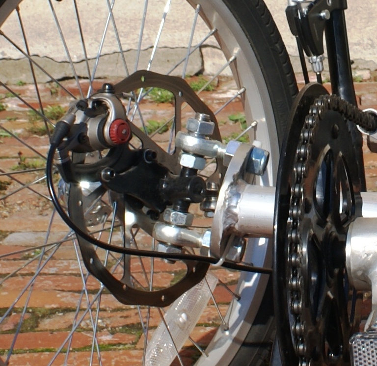

Вы не могли бы подробнее описать устройство осей передних колёс, как они прикреплены к поворотным кулакам и как Вы их сделали. Если можно, с фотографиями. Буду очень признателен :wink:
Номер сообщения:#13  Непрочитанное сообщениеДобавлено: Пн мар 04 2013 10:52
Оси точились, поворачиваются на концевых подшипниках. Позднее приварил вилку для тормозов.

Аппараты симпатичные, а какой отжимной ролик использовался? Где стоит? Фотки можно?
Номер сообщения:#15  Непрочитанное сообщениеДобавлено: Пн мар 04 2013 15:11
Ну никак не удержаться от вопроса. :oops: И сколько же это вам стоило? "Терратрайк" ни дешевле бы вышел?
Аппараты строились не спеша, в течении полугода или больше, не считал, сколько съели денег, но за штуку евриков, это точно. Отжимной ролик - задняя звёздочка от BMX только без трещётки, стоит под седухой.

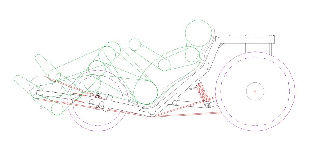

Вопросы.1. Конструкторский, почему вынос каретки сделан из трубы меньшего диаметра. В чем сакральный смысл?
2. По эргономике. Крепление передних колес, балки. Балки сделаны из двух труб "Л" оюразно. При педалировании не "стукаетесь" обратной стороной колена об раму?
Номер сообщения:#17  Непрочитанное сообщениеДобавлено: Пн мар 04 2013 23:27
Одноволиков Сергей писал(а):
Очень понравилось. Алюм., лаконично, просто красиво.
Спасибо за отзыв. По вопросам
1. Да нет никакого сакрального смысла, толстых труб было в обрез, да и на тонкой проще сделать регулировку каретки по длине.
2. Трайки делал под себя и жену, снял все необходимые замеры и смоделировал на компе. На картинке всё понятно.
