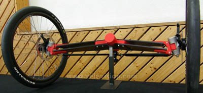

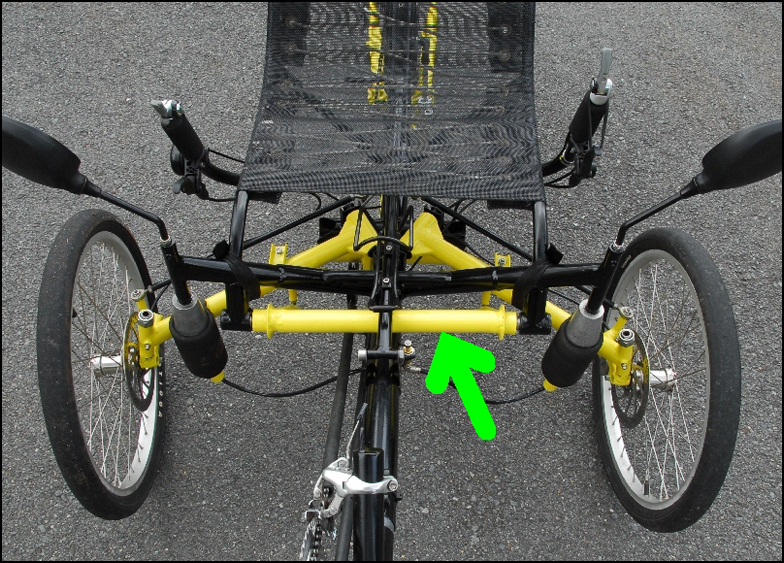

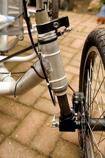

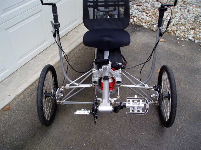

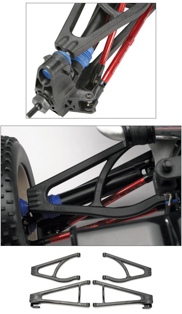

Подвеску я бы разделил сразу на два вида: колеса с амортизацией и сидение с амортизацией.
По исполнению обе подвески могут иметь кучу вариантов.
Если подвеска на колесах и она должна быть с большим ходом - то А рычаги.
Например как на "Песчаных Баги" (загугли Sand Buggy)
Интересные решения еще можно подсмотреть у радиоуправляемых баги.
Подвеска на поперечных рессорах тоже встречается, но она не даст такого хода как А рычаги.
Комментарий к файлу: колесо с амортизатором
Комментарий к файлу: сидение с амортизатором
Комментарий к файлу: классика на "Песчаной баги"
Комментарий к файлу: подвеска игрушки
Комментарий к файлу: трайк
Комментарий к файлу: поперечные рессоры
За это сообщение автора Voolodja поблагодарил: кузьмич (Пт июн 15 2012 21:21)
