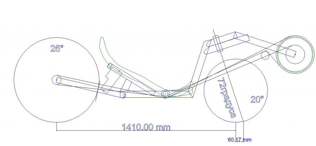

Докатился, работы поубавилось-лето, решил сбацать по-быстренькому проектик. покритикуйте:
хочу лоурейсер. с подвесками точно, пусть короткоходными. предназначение- пвд, может бреветы попробую, ну и пора в вашу тусовку лежачих затесаться :)
из всего что просмотрел понравились moon wind тамбовский,но он жёсский, speedster FX ну и еще пара моделей.
нарисовал чертёжик, немогу определиться с трейлом. пока 60мм. угол рулевой будет около 72градусов.
пока еще непонятна траектория цепи- завтра буду придумывать маятник.
вилку буду делать кастом, с консольным колесом на 20' как- сдеру как на speedster.
рама- труба 50Х1.2 вроде. еще немного разных других трубочек . маятник наверно из 40х25 профильной трубы.

Ооочень низкий - нужно верх вилки делать ооочень узким, чтобы вилка поместилась меду ног.

это решаемо,(присмотрись к фотке вилки) а вот поместится ли колесо при повороте между ног??? как бы это смоделировать??
и что скажешь про угол рулевой и трейл. я за них сильно беспокоюс ..
заднее колесо с планетаркой, сзади тока одна звезда- натяжитель будет одной звёздочкой и спереди- около системы.
Выглядит неплохо.
Вообще, на 22" покрышках шириной 1 1/8 дюйма, лысых как коленка, с углом рулевой 74-75 градусов и руле "U-bar" на "Самуре" руль сам стабилизироваться не хочет. Виной тому и большой процент веса, приходящийся на переднее колесо, и очень лысая покрышка, не создающая достаточное сопротивление для стабилизации руля, и сам руль, имеющий большую часть веса в зоне дестабилизации, т.е. перед осью вращения рулевой колонки.
С рулем типа "хомяк" и зубастыми тяжелыми покрышками, возможно, достаточным будет другой угол рулевой и трейл.

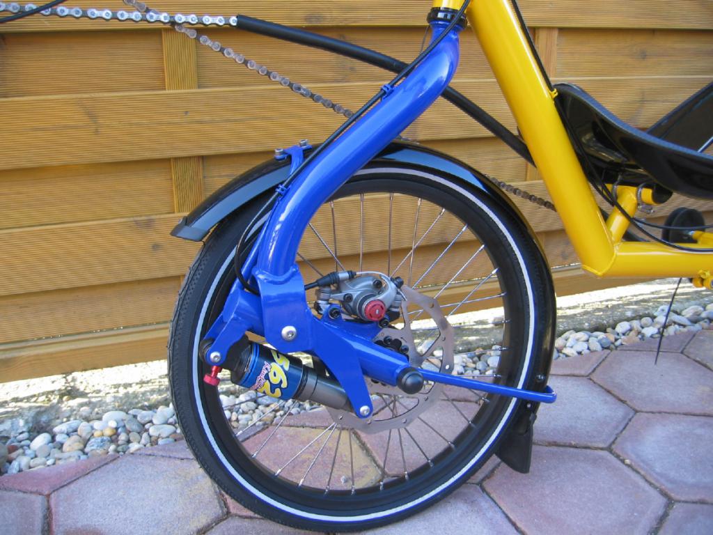

Кстати, на самом "Спидстере FS" на пустой машине угол рулевой - 76-76,5 градусов при трейле примерно 45-55 мм:
http://www.steintrikes.net/images/speedster26fs1.jpg
За это сообщение автора hof поблагодарил: Paxey (Чт июн 14 2012 00:26)
