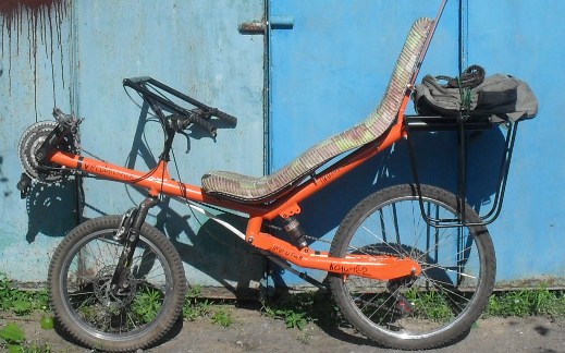

Параметры собранного лигерада (пример с колёсами 20 и 24 дюйма):
Автор: Алексей Ганшин
Год создания: 2012
Тип транспортного средства: Короткобазный лигерад
Основное назначение: Универсальный (назначение в зависимости от комплектации)
Передняя подвеска: Вилка (но можно ставить жёсткую)
Задняя подвеска: Мятник на промподшипниках
Переднее колесо: 20-28 дюймов
Заднее колесо: 24-28 дюймов
Рама: Хреботвая
Материал рамы: Стальная труба 51*1.2 (08КП)
Вес: 20 кг
Тип трансмиссии и наличие передач: Обычные наборы кассет и система, есть отжимной ролик
Длина: 183 см
Ширина:(по рулю) 72см (по сидению -30см)
Высота сидения: 64 см
Высота подголовника: 124 см
Описание фреймсета, технических решений, а также по вопросам приобретения здесь
Галерея изготовления серии здесь
Изготовление прототипа здесь
Общие ходовые характеристики, достоинства и недостатки описаны здесь.

нарушение развесовки при загрузке багажника. Это меняет характер управления, по этому грузить больше 15-ти кг на зад нежелательно
Бывает две причины дестабилизации велотехники при загрузке багажника.
1. Боковая. Это когда груз расположен слишком высоко и очень трудно
поддерживать равновесие: швыряет вправо и влево и единственное спасение катить велосипед руками.
2. Смещение ЦТ назад. Когда по шоссе на ровном профиле ехать можно, а на подъёмах переднее колесо
начинает попросту отрываться от дороги и прыгать, как мяч. Также, очень трудно становится двигаться
по песчаным дорогам и гранитному отсеву, поскольку заднее колесо безнадёжно зарывается :? ...
Как я понял, в данном случае вариант 1.

Нет. Вариант 2. Большая масса на большом рычаге за осью заднего колеса имеет инерцию, и при манёврах начинает тягать лигерад за "хвост"
"И опыт, сын ошибок трудных..." (с)
Эту ошибку я прошел еще на "Черной пантере" и именно потому на "Самурае" груз опущен максимально вниз и сдвинут вперед:
По опыту эксплуатации - самые положительные отзывы! Даже при серьезном походном грузе управляемость и устойчивость не страдали, как и аэродинамика против ветра. Более короткий багажник, приделанный частично к раме, а частично к сиденью получился намного жестче консольного - лигерад при резких маневрах не "колбасит" абсолютно. Правда, для этого пришлось покупать набор сумок за 250 евро...
 Заголовок сообщения: Re: Колумб-2 универсальный лигерад (серийный)
Номер сообщения:#5  Непрочитанное сообщениеДобавлено: Ср июн 06 2012 23:19
Я планирую со временем выпустить багажник с вынесенными вперёд дугами, когда научусь шить под него такие баулы. Крепиться он будет вместо того, что сейчас, но впереди ещё будут две точки крепления.
У меня же сейчас есть именно такой багажник-обтекатель на М-3, туда и 20 и 30 кг грузил и никак не влияло на управление.
Такой как сейчас сделал просто по тому, что на него можно надеть стандартные велобаулы.
Всё будет со временем...И так оказалось столько работы, что я пока их делал не раз уже пожалел, что затеял всё это :)

А багажник обязательно было так высоко задирать? Были какие-то причины?
Назад можно ставить колесо на 28 дюймов (на фото 24)
А ЗАЧЕМ это в рамках одной и той же рамы? Геометрия с разными задними колёсами при одинаковом переднем неизбежно изменится! Не лучше ли предусмотреть возможность установки багажника на разной высоте? Ну и разумеется сиденье надо в два раза меньше делать, об этом уже говорили не раз. И лигерад Олега, кстати, ДЛИННЕЕ.

Универсальный - это значит для разных видов использования, а не возможность вкорячить любые первые попавшиеся колёса.
И касательно рулей - если делать рулевую колонку не на дюймовых соплях, а нормально, то можно ронять лигерад сколько угодно: ничего рулю не сделается.
Именно так. И колёса тут играют основную роль.
Может быть. Сломать можно всё, что угодно. Моё дело - предупредить, чтобы не было особого желания бросать лигерад на землю с размаху
Еще в руле можно предусмотреть телескопическое соединение, позволяющее рулю провернуться относительно продольной оси при падении.

Поправил первое сообщение. Всю информацию можно и не тянуть на этот сайт, но краткие параметры можно было и выложить
Хорошо, буду так делать в следующий раз.
Кроме того это позволит легко регулировать высоту руля. Я об этом думал. Но не всё сразу...
Падающий на сыпуже лигерад особо ничьего желания не спрашивает:)
Добавлено через 27 секунд:
Видел на твоём аппарате, оценил.
