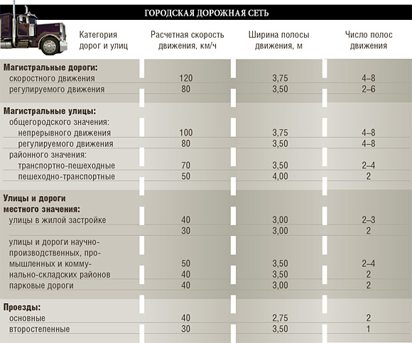

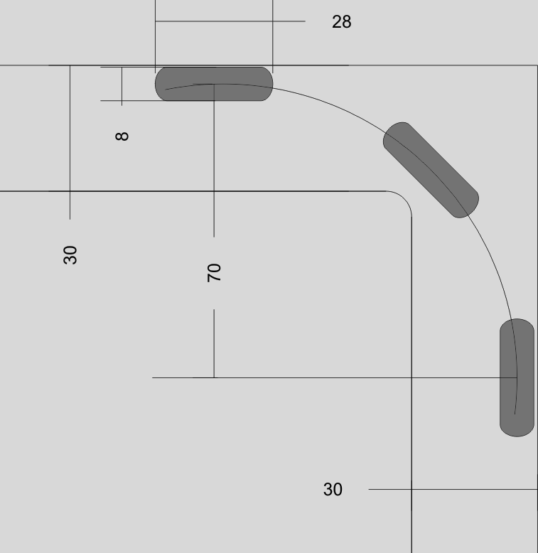

Даже выходить не надо. Смотрим сюда.
В основном ширина полосы не меньше 3 метров:
Размеры в некоторых единицах, но отношения между размерами сохранены.

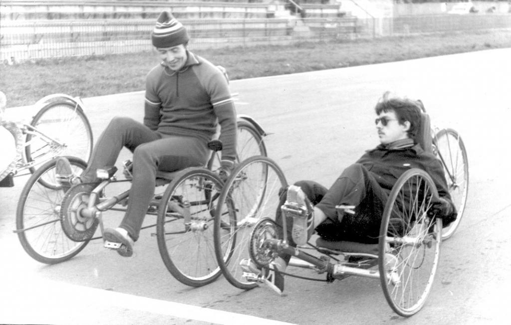

cheblin писал(а):
соответственно для предотвращения кувырка через голову, (красочно это описанно тут viewtopic.php?f=25&t=5633) нужно понижать центр тяжести и переносить его как можно дальше от передней оси, от передних двух колес. но, конретно для 2в 1з это противоречит другому ограничению. боковая устойчивость трехколесных тарнспортных средств тем выше, чем ближе центр тяжести к двум колесам.
На практике же,кувырнутся через голову или перекинутся набок на аппарате "2 колеса спереди,1 сзади" не представляется возможным.
Сегодня на моих глазах Denisska на вот этом:
http://bent.lv/archives/966 (тот что тадпол)
трайке перевернулся. Я тоже пару раз чуть не улетел.
Кататься на нем на двух колесах довольно просто, на 10 км\ч при резком повороте подымает колесо. Радиус разворота у него 1.25м.

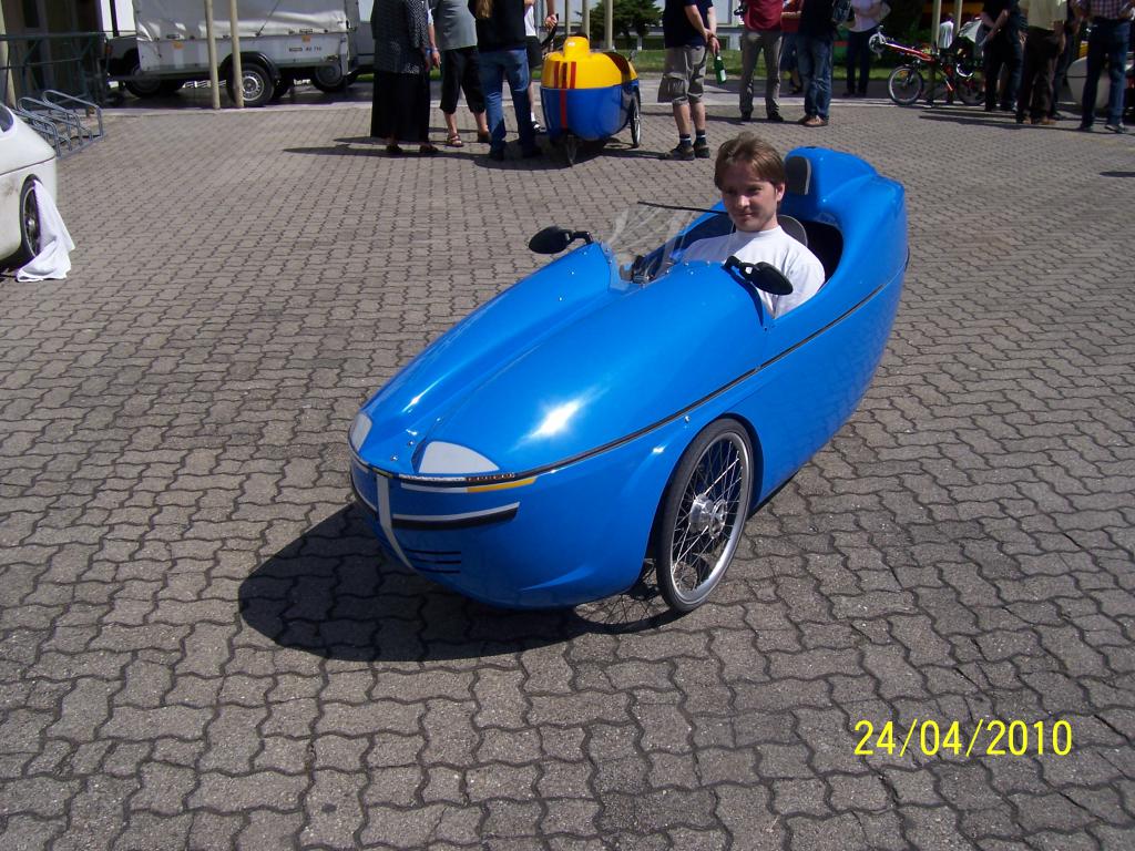

Кто-нибудь катался на этом веломобиле?
Значит судим о ходовых качествах по фото? :D
Я пробовал вот это синий.
Не понравилось, что он гремит весь как сабвуфер.
Да, радиус поворота мог бы быт меньше.
Разогнать до нормальной скорости его не получилось по причине отсутствия места на выставке.
Правда я не пробовал его сравнить на дистанции 100 и более км с лигерадом или трайком без кокона. Над чем сейчас и работаю.
У обсуждаемого красного мне очень понравилось, что есть внутренняя обшивка, в нем сидеть было намного приятнее чем в тех, где только внешний кокан и куча труб, проводов и тросов.

Это значит не так внимательно меня слушал. Самое экстремальное что со мной произошло это = При спуске с горы (Холодная гора, Полтавский шлях, г. Харьков) я ехал в потоке машин примерно под 60 км/ч (ну где то близко к этому). И тут впереди остановился трамвай на остановке. :idea: Передо мной начал тормозить автобус. Я то же начал тормозить. Вижу, не успеваю. Лечу под бампер. Надавил что есть силы на тормоза (два клещевых на заднее колесо, основной и запасной, передних у меня тогда не было). Колесо заклинило, меня развернуло и боком , через бордюр выкинуло с дороги. Когда открыл глаза увидел что сижу на вершине дерева :D :?: . Тоненькое, согнул до земли. Стальной обод от Украины согнул под прямым углом от удара об бордюр. Выгнул колесо об колено и поехал домой. После этого я уже не "баловался" на дороге. На спуске в потоке машин не гнал, а как "Круто" было ехать с одной скоростью с авто :D
На "уши" ставило не меня. В Полтаве перевернуло товарища. Но там был скоростной и крутой поворот на картодроме, к тому же Высокий центр тяжести. Рама выше оси колеса. Да еще и ноги (тапки) прикручены проволокой к педалям, вместо туклипсов. :shock: Хорошо что ноги не переломал при падении.
Про свой первый трайк могу еще раз повторить. На спуске, на кочках, под 50-60, переставляет, подкидывает и сносит в сторону. Несет "юзом", при этом я "вывешиваюсь", на два колеса не ставило, но ободья (ал. туристовские) Оооочень сильно играли, вибрировали, боялся что разбортирует колеса.
Добавлено через 7 минут 17 секунд:
Вот нашел фото. Если память не изменяет то это этот пилот перевернулся. Это мой первый веломобиль.
