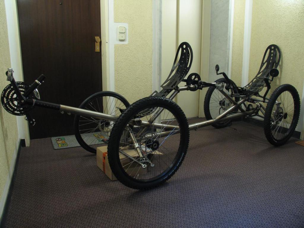

Правильно я понимаю, что вращающаяся полуось прикручена просто к фланцу дискового тормоза и так сделана консольная втулка?
 Заголовок сообщения: Re: Процесс изготовления тандема-квада
Номер сообщения:#3  Непрочитанное сообщениеДобавлено: Пн май 07 2012 12:55
http://www.velomobilforum.de/forum/attachment.php?attachmentid=28712&d=1328988851
Судя по фоткам эта полуось имеет продолжение внутрь втулки, т.е фланец у неё находится посредине. Поэтому на креплении тормоза нагрузки не прибавляется, но вот вес ....

Меня больше удивило, что подшипники не во втулке, а в раме.
Номер сообщения:#5  Непрочитанное сообщениеДобавлено: Вт май 08 2012 00:39
Ему надо было как-то передать момент с полуосей. Он нашел такой выход.
Втулка ему только как держатель спиц нужна...

То есть это таки ведущие колёса?

Конструкция квада похожа на мою, но вот решения многих узлов неоднозначны. Пока непонятна подвеска передних колес и как они будут поворачиваться. Судя по фото, к передним колесам идут такие же две тяги с подшипниками скольжения, как и к задним. Единственное, что мне однозначно понравилось, это карданы в приводе. ГДЕ БЫ МНЕ ПРИКУПИТЬ ТАКИЕ??? Seite_links_vorne1.jpg
