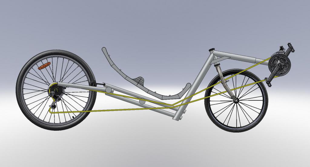

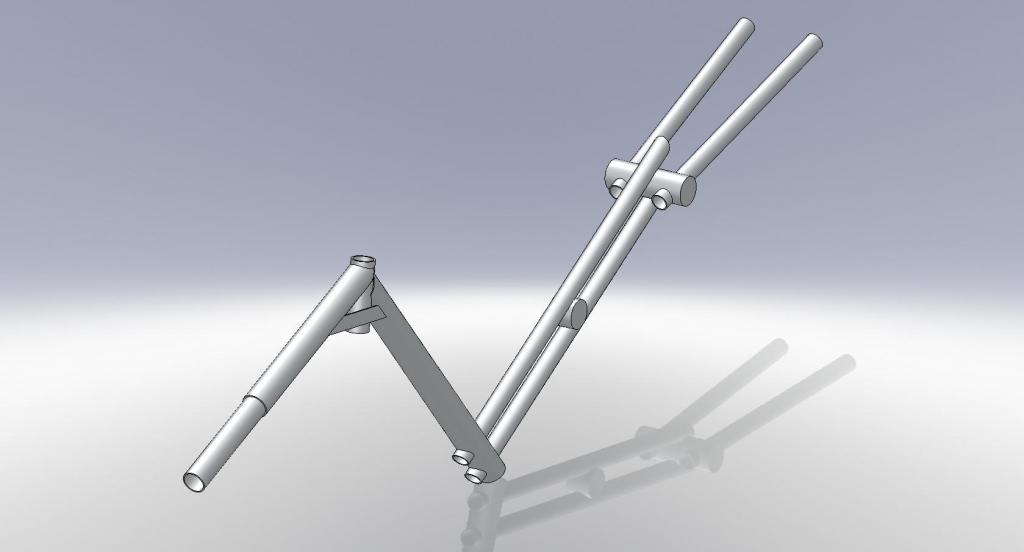

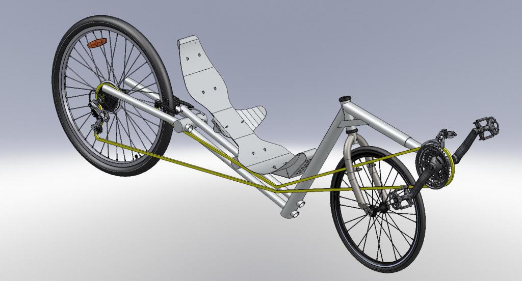

Номер сообщения:#1  Непрочитанное сообщениеДобавлено: Вс апр 29 2012 15:36
Автор: Владимир Измайлов
Категория: Одноместные двухколесные
Год создания: 2012 март
Тип транспортного средства: спортивный скоростной
Основное назначение: Скорость
Передняя подвеска: отсутствует
Задняя подвеска: отсутствует
Переднее колесо: 20"
Заднее колесо: 28"
Рама: Передняя вилка алюминиевая самодельная, рама - алюминиевая, задняя часть - алюминиевая, сиденье - алюминиевое
Материал рамы: алюминий
Масса: рамы 3 кг (теоретически)
Тип трансмиссии и наличие передач: цепная передача, три ведущие звезды Shimano Ultegra 52/42/30,
задние Shimano Ultegra Cassette 10 Speed 11-28.
Размеры: база - 1170 мм, максимальная длина - 1220 мм.
Особенности: Осталось сварить

Могу сказать про Украину, точнее Одессу, там дороги лишь немного хуже, чем в Латвии. Шоссе между большими городами даже лучше.
Две трубы внизу как-то не очень эстетично выглядят.

Номер сообщения:#5  Непрочитанное сообщениеДобавлено: Вс апр 29 2012 22:28

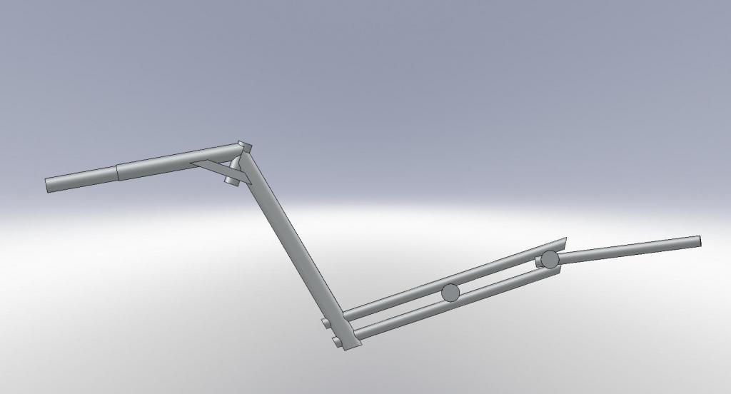

И на кручение непонятны....
Добавлено через 16 секунд:
А вообще - сильно завидую.
 Заголовок сообщения: Re: МИРАЖ
Номер сообщения:#6  Непрочитанное сообщениеДобавлено: Вс апр 29 2012 22:39
Спасибо! Пожалуйста, я хочу видеть больше критики. Только это способствует развитию конструкции. Не стесняйтесь, все плохое, что приходит в голову, пишите пожалуйста.

Yakov писал(а):
а может силовую ветвь верхом пустить - над человеком (над правым плечом), а сиденье ещё сильнее занизить....
ИМХО плюсов не будет, а минусов только добавиться - неудобство и меньше безопасность
Тимофеев Юрий.
Блог: http://www.bent.lv
Номер сообщения:#9  Непрочитанное сообщениеДобавлено: Пн апр 30 2012 00:38
Бред, а может и нет...
Полный бред.
А вот соединение рамы и задних перьев поднять бы повыше, чтобы цепь не перепилила перо. Места больше надо - цепь будет "колбаситься" на неровностях, а алюминий быстро пилится...

Клиренс конечно аццкий.
Если у вас дороги хорошие - то можно ездить.
На наших на таких стремно.
Номер сообщения:#11  Непрочитанное сообщениеДобавлено: Пн апр 30 2012 00:50
Только сейчас заметил, что это алюминий! :shock: Стальной вариант и то кажется
стрёмным... Непременно надо делать задние перья треугольником, с упором в нижнюю
часть рамы. Сломается на первой же яме. Да и без ямы устанет и сломается. Без вариантов.
Как сломалось у Жени Нестюрина...
Номер сообщения:#12  Непрочитанное сообщениеДобавлено: Пн апр 30 2012 00:52
А без подвески ты по плохим дорогам и не поедешь... а если и поедешь, то будешь оттормаживаться перед каждой ямкой.
Номер сообщения:#13  Непрочитанное сообщениеДобавлено: Пн апр 30 2012 09:47
Машинка нормальная. Вот только я всегда считал что на таких резвых в основном ездят или на треке или по спецтрассе на гонках (хорошие дороги во внимание не принимаю, т.к. у нас их особо нету)
А тормозиться перед каждой трещиной и постоянно вдрагивать это не айс. Тоже самое что на суперском спорткаре дергаться в московской пробке :mrgreen:
Насчет передней вилки не дохнал. Цепь идет внутри нее? Руль я так понял верхний.
И еще Олег правильно заметил насчет заднего узла.
Номер сообщения:#14  Непрочитанное сообщениеДобавлено: Пн апр 30 2012 10:20
Попробую отжимным роликом отжать цепь и пустить ее пониже.

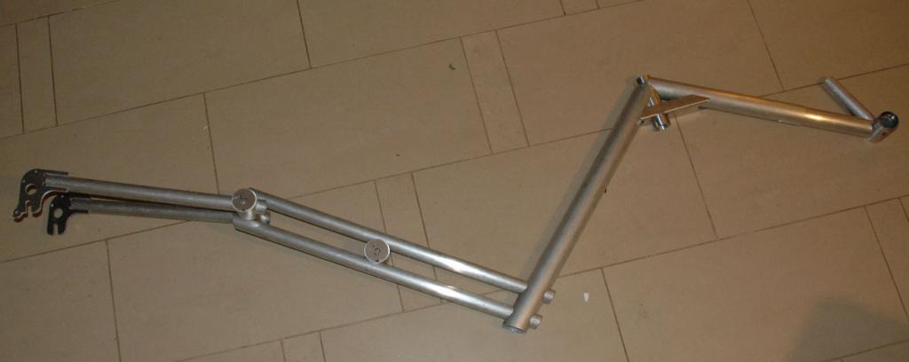

часть рамы.
Да. Место задних перьев самое хилое. Буду думать. Самое простое - я могу в трубу задних перьев засунуть еще кусок трубы.
Да, согласен, на шоссейных колесах и с подвеской на своем еду, если асфальт еще советский, с выступающими камешками, ни этот гладкий, черный, после поездки в ступнях и кистях рук долго дрожь стоит, как после работы с перфоратором.
МИРАЖ строго для хороших дорог.
Вот только я всегда считал что на таких резвых в основном ездят или на треке или по спецтрассе на гонках.
Попробую по дороге. Посмотрим - может не на столько ужасно будет.

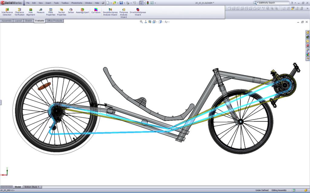

Цепь пойдет снаружи вилки, в притирку к ней, поэтому вилку придется делать самому и очень узкую. Может даже ставить на нее снаружи фторопластовую прокладку, чтоб вилку не отпилило цепью.
Всем огромное спасибо!
Жду еще критики! :D

честно говоря немного смущает пустое пространство между колесом и седлом, можно было бы сделать поменьше базу, тем более если подвески нет!!
а почему не передний привод??

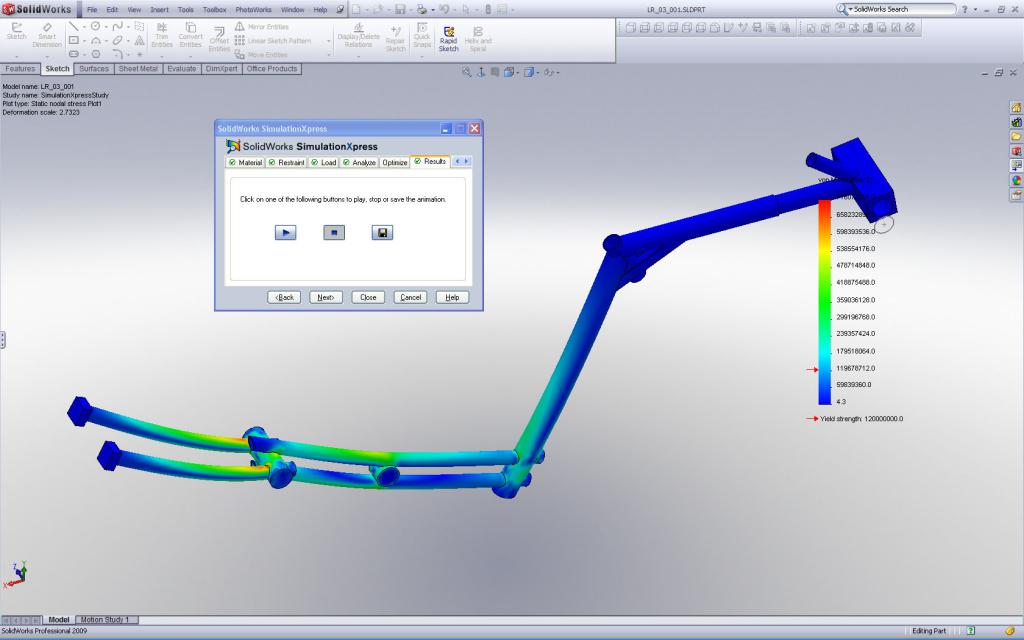

Номер сообщения:#16  Непрочитанное сообщениеДобавлено: Пн апр 30 2012 12:40
Перья, по-хорошему, нужно делать конусными.

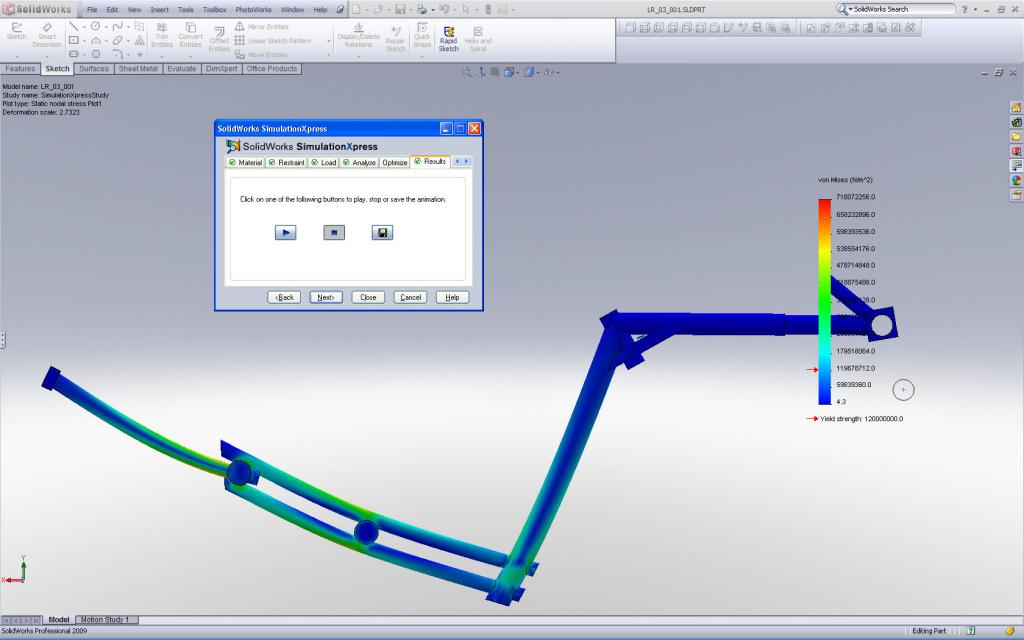

На кручение раму смотрел? Как ведут себя двойные труб по-сравнению с одной, но большого диаметра?

Протестим этот, сдам дипломку, сяду за Ansys, посчитаю его тебе вдоль и поперек, тогда и геометрию поправим.
Номер сообщения:#18  Непрочитанное сообщениеДобавлено: Вт май 01 2012 06:44
Сообщения: 226
Откуда: Томск, РФ
Благодарил (а): 30 раз.
Поблагодарили: 14 раз.
Лигерад "Железный Бендер"
Почему-то на сборочном чертеже поводок заднего вибрейка проходит через хребтовую трубу рамы. Как застегивать и расстегивать? Или это какая-то хитрость?
Цепь пропущенная между правым пером вилки и колесом, я так пробовал. Рулить становится не просто. Но для гонок по специальной трассе наверное сойдет.

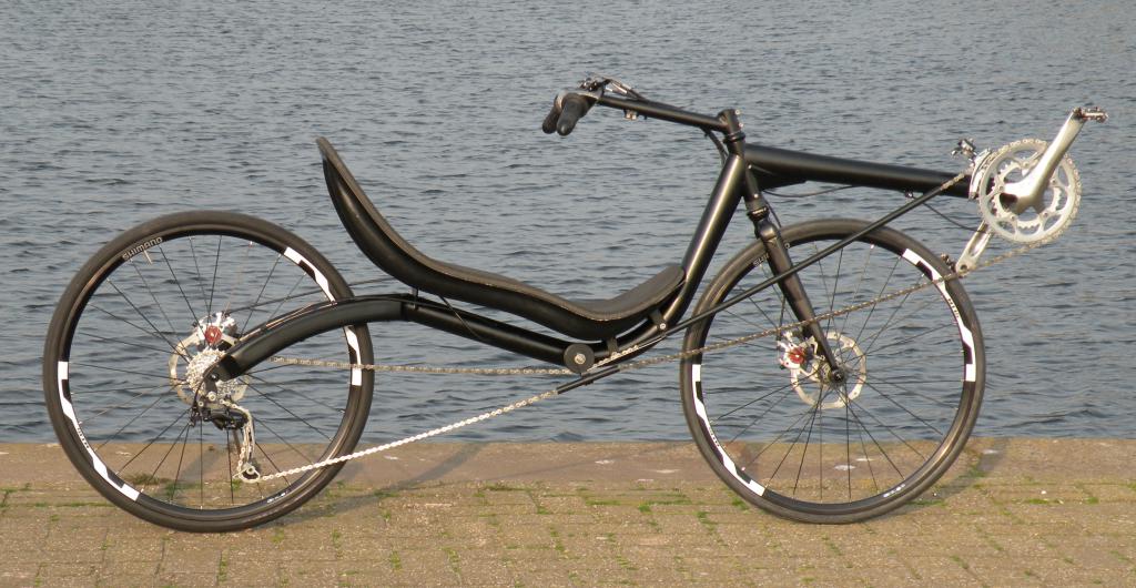

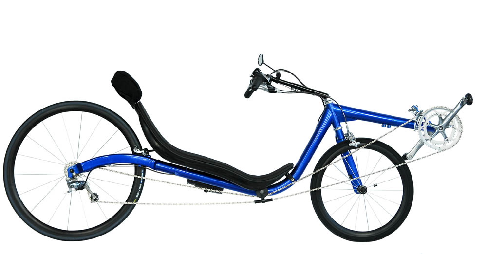

Для вдохновения (с сайта M5) :)
M-Racer
Low Racer (с одноногой вилкой)
