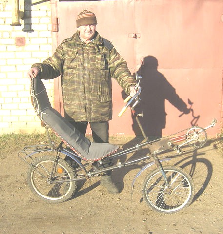

Мне уже 67 лет. Вот, слепил себе транспортное средство для поездок на дачу (~10 км в одну сторону). Сделал "на коленке" из того что валялось в гараже - старые велосипедные рамы, какие-то колеса и т.д. Делал "по месту" без предварительной проработки, без чертежей и эскизов. Правда немного полазил по этому форуму.
Мало что усвоил (наверное уже склероз) насчет трейла и угла наклова вилки.
Колеса 20''. Основной девиз - простота и надежность. Поэтому нет подвески и одна скорость. Поехал практически сразу. Отсутствие подвески сказалось на первой колдобоине - ощутил спиной это "удовольствие". Но это не самое страшное. Плохо что аппарат получился "вертлявый". Руль приходится постоянно контролировать. Расслабиться и получить удовольствие - не получается. Пробовал повернуть вилку на 180 градусов (перья у вилки не прямые). Трейл изменял перемещением переднего колеса в горизонтальном пазе. Пробным путем нашел более-менее приемлимое положение переднего колеса, но все равно приходится цепко держать руль. Может просто недостаточно опыта - проехал всего ~100 км. Может кто из гуру что-то посоветует? Фото прилагаю.

Вилку вернуть в нормальное положение, а сзади поставить колесо побольше. Это к вопросу угла рулевой и трейлу. Должно полегчать.

Управление - штука тонкая... Градус туда-сюда и управляемость значительно изменяется.
Я бы предположил, что более вертикальная рулевая колонка (угол около 70-72 градусов) поможет исправить положение. Трейл нужно стараться делать около 50 мм, для начала: 70 градусов и 45-50 мм трейла можно взять за основу стабильной управляемости, а потом уже более тонко "доводить" под свои предпочтения и пожелания в управляемости. Управляемость, опять же, зависит от расположения центра тяжести руля и выноса - если центр тяжести руля позади оси рулевой колонки, то вес руля оказывает стабилизирующее действие на рулевое управление в целом, а если впереди - то дестабилизирующее действие. Но это уже - тонкости, а основное - угол рулевой и трейл.
Для чего я и предлагаю заднее колесо побольше:)

По сути - это та же Ганшинская "Кобра".
Центр тяжести - высоко, развесовка имхо 70/30, вследствие чего переднее колесо недозагружено и оттого недостаточно активно отрабатывает повороты.
По сути - опускать ниже центр тяжести ( сидушку вниз), увеличивать заднее колесо, удлинять базу ( уменьшится раскачка).
Ну а амортизатор - хотя бы задний все таки стоит примудрить.
Почки они ж не казенные, а свои.
так в этом случае наоборот трейл уменьшится

Развесовка вполне велосипедная, поэтому и трейл, и угол наклона подойдут велосипедные.
Так его и надо уменьшить. Прямую лигерад не держит из-за "заваливания" руля.

подождите, чем больше трейл, тем больше курсовая устойчивость, но тяжелее управление в поворотах. что именно и нужно ТС.
я согласен что вилку надо перевернуть, а потом уже решить что с трейлом делать дальше. а то получится так - вилку перевернет, колесо поменяет, а трейл останется такой же. результат никакой.
И тем выше скорость, на которой колесо начинается стабилизироваться. При большом угле наклона, раземеется. А угол - большой.

тогда вопрос к автору, на какой скорости
lastloch писал(а):
аппарат ... "вертлявый". Руль приходится постоянно контролировать

Некоторое улучшение стабилизации происходит при достижении скорости ~20км/ч. (а больше у меня и не получается). При старте и малой скорости сплошные виляния и подруливание.

а вилку уже перевернули?

Нет, ничего пока не делал. Коплю информацию, которую здесь получаю и жду окончательное "резюме". Да и времени свободного не стало - сад, пасека и т.д. (весна, однако). Да и на работу нужно ходить, еще тружусь на промышленном предприятии.

вилку однозначно надо перевернуть и попробовать прокатиться (тем более это займет 10-15 минут). и потом, на основании проведенных испытаний, делать выводы. может оказаться так, что этого вполне достаточно.
Спасибо, попробую обязательно это сделать. О результатах доложу.
Добавлено через 12 часов 59 минут 3 секунды:
Пацаны, огромное вам всем спасибо. Особливо Shuriken и HOF. HOF выдал цифирь, а shuriken конкретную рекомендацию для данной ситуации. Сегодня вечер пожертвовал для доработки лигерада. Заднее колесо поставил 24''. Вилку развернул на 180 градусов и о чудо, еду практически как на дорожном велосипеде, могу обозревать окрестные живописные пейзажи и не боюсь встречных автомобилей. Ура!. Спа-си-бо!!!
