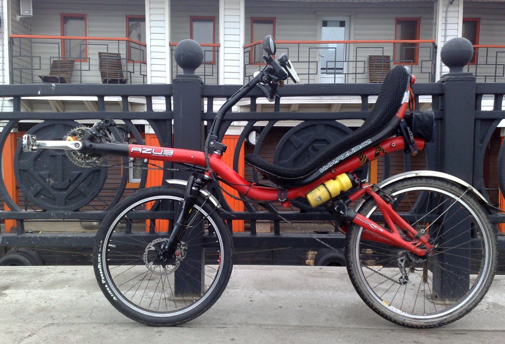

Решил обновить свой Azub 5, убрав 20-дюймовое переднее колесо и поставив вместо него колесо на 24 дюйма. Вот что получилось, см. фото. Первые впечатления - очень понравилось, скорость возросла.

samor8760, и сильно возросла? Мне все равно, у меня МАХ26/26. Просто интересно на сколько переднее колесо влияет на скорость. И еще, как ты поставил флягодержатель? У меня на раме нет креплений.
А как управляемость? Устойчивость? Геометрия не нарушилась? Вопрос не праздный, сам подумываю сменить 20х24, но не решаюсь:) Тем более, что специалисты не советуют.

Сообщения: 119
Откуда: Архангельск
Моя велотехника: Azub 5
скорость крейсерская возросла наверное км на три, это прилично, заметно накат возрос. Дело не только в колесе большего диаметра, которое меньше чувствует несовершенство дороги, но еще и в улучшении аэродинамики. Ноги-то приподнялись.
С управляемостью я, конечно, прогнозировал некоторые сложности. Все-таки трейл заметно увеличивается. Снивелировал эти сложности почти до незаметного уровня, утопив ноги вилки до 15 мм хода (а было 100 мм), а также увеличив давление воздуха в заднем амортизаторе с 5 до 6 атм (это если еду без груза).
Разумеется, было бы более правильно купить вел 26Х26 дюймов. Через пять лет до этого дорос. Но пока покупка откладывается на неопределенное время.
Добавлено через 3 минуты 25 секунд:
флягодержатель привинтил к раме, продев болт через отверстие, которое там есть, с обратной стороны поставив большую шайбу, а для большей фиксации еще клея подлил. В общем можно придумать

в принципе я хоть щас могу вперед колесо 26 дюймов поставить, вилка-то на 26, но наверное это делать не стоит, трэйл еще возрастет, я его довольно долго доводил до приемлемого
