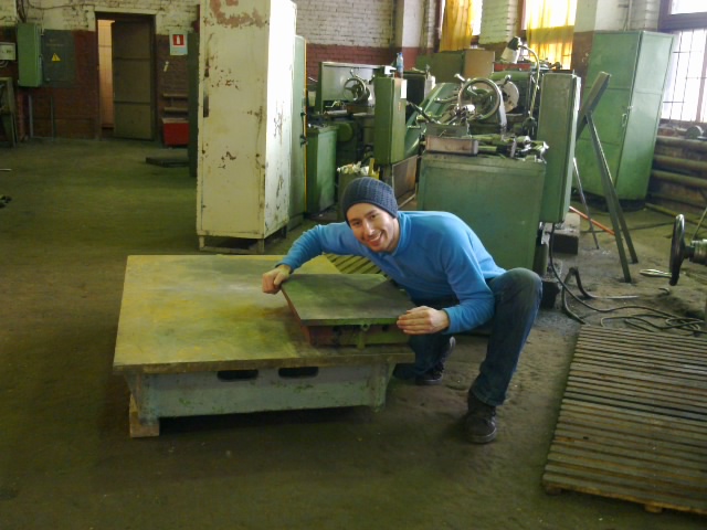

У меня есть две маленьких поверочных плиты типа 400х400мм.
Можно на них сначала поиграться
Вот нашел фотку на фоне большой плиты)
