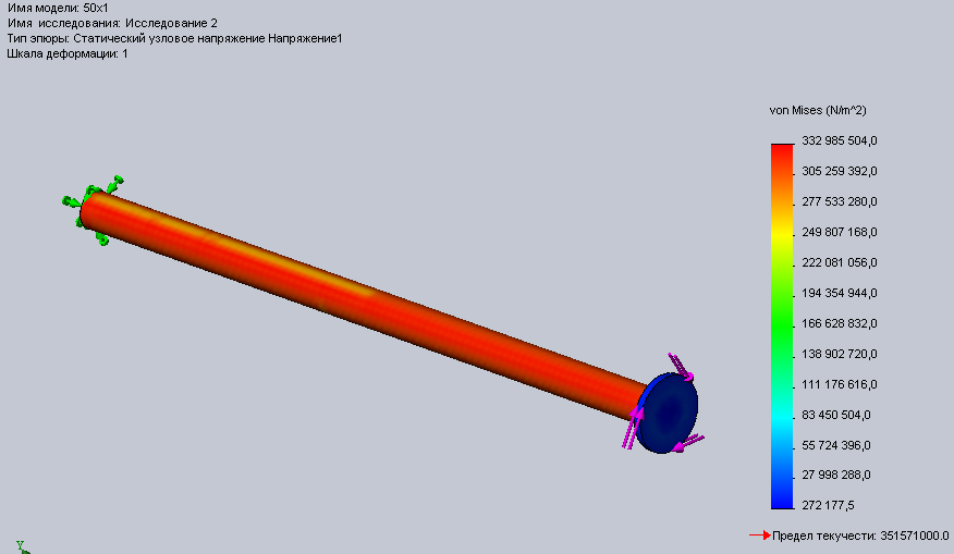

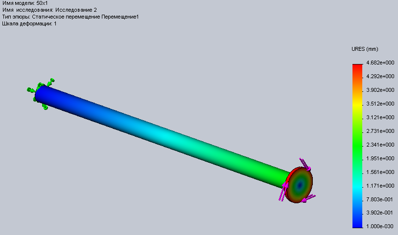

Круглая труба: 50х1 -- 50х1,5 -- 50х2 -- 50х2,5 мм
Масса: - 1206 -- 1790 -- 2363 -- 2923 грамм
Перемещение: - 6,35 мм -- 4,68 мм -- 3,7 мм -- 3 мм
Напряжение: - 482 --- 332 --- 255 -- 210 Н/м2

В первом исследовании труба 50х1 не выдержала усилий: напряжение 482 Н/м2 при текучести материала 355 Н/м2.

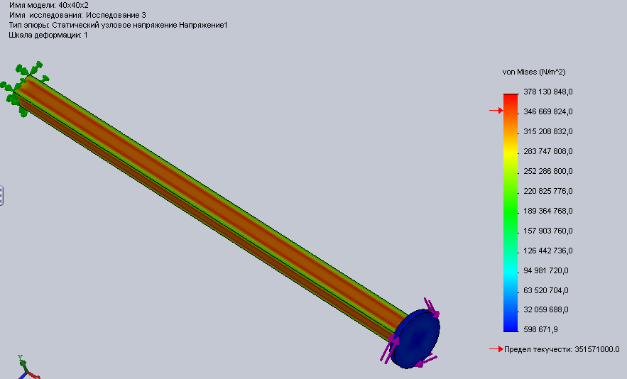

квадратная труба: 40х25x2 мм
Масса: 1903 грамма
Перемещение: 11 мм
Напряжение: 658 Н/м2
квадратная труба: 40х40х1 -- 40х40х1,5 -- 40х40х2 -- 40х40х2,5 мм
Масса: 1216 -- 1800 -- 2371 -- 2925 грамм
Перемещение: 9,2 -- 6,45 мм -- 5 мм -- 4,18 мм
Напряжение: 702 --- 488 --- 378 --- 308 Н/м2

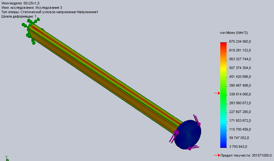

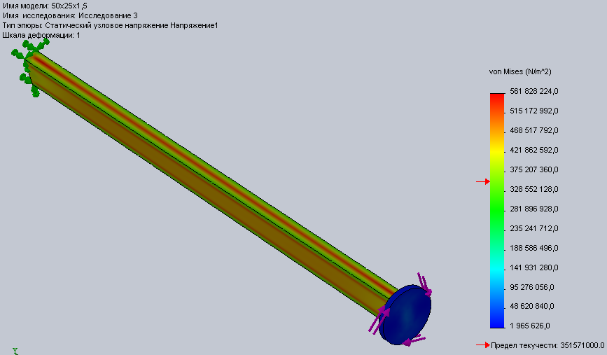

профильная труба: 50х25х1 -- 50х25х1,5 -- 50х25х2 -- 50х25х2,5 мм
Масса: 1138 -- 1684 -- 2215 -- 2730 грамм
Перемещение: 14,38 -- 10 мм -- 7,93 мм -- 6,66 мм
Напряжение: 961 --- 675 --- 538 --- 457 Н/м2

О прочности можно судить по возникающему напряжению, а о жесткости - по перемещению: чем меньше, тем лучше.

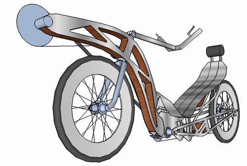

"Нашел" в сарае кв. трубу 15х15х2. Ух, хороша! (каркас Лешкиного "фантома") Если научиться подгибать, то можно ваять пространственные конструкции(как здорово пригодилась бы пайка латунью-так нравилось в ремонте авто использовать!). По типу такого https://sites.google.com/site/agendafie ... folio/yada .
Никто не взялся бы оценить прочность такого профиля??? В четыре трубы.
