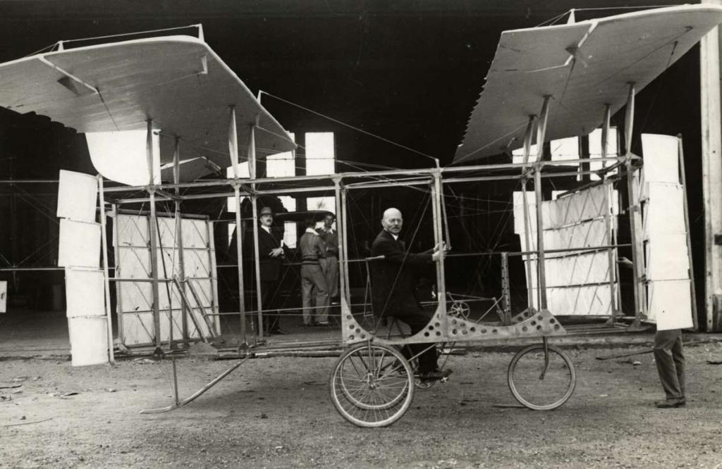

Ха! При современном развитии техники на западе... :mrgreen:
Олег лет 6 назад предлагал подавать 20 тыщ вольт в ягодицы с частотой 60 герц для достижения каденса 120. Тогда батарейки были слабые. Теперь в "грудку" надо подключать... и полетит, как миленький! :clap:
Вот Банданщик "навел" на голландский фотоархив! http://www.youtube.com/watch?NR=1&featu ... 0tKFOcHyrI
Много у них там "летунов"! Над белгами стаями проносятся!
ИДЕЯ СУПЕР!
