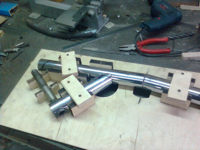

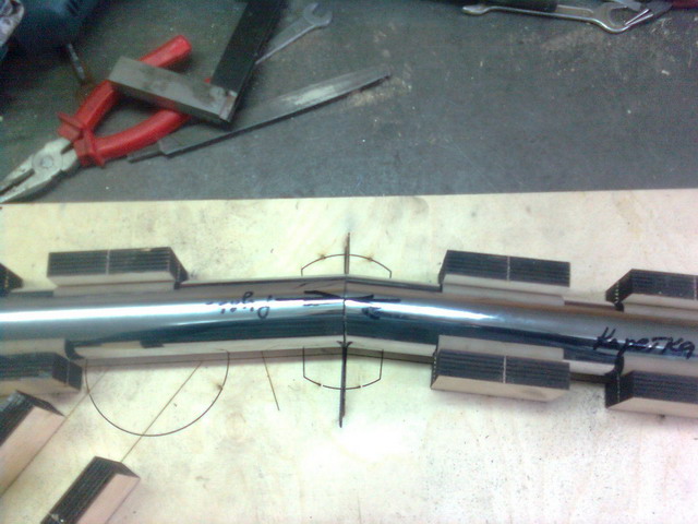

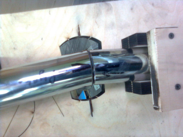

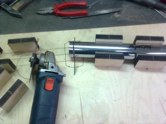

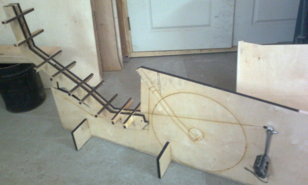

Всем привет. Наконец-то мой проект сдвинулся с мертвой точки.
Началось все с того что на форуме увидел Зокру. Она меня поразила своей лаконичностью, красотой. Я в нее прямо влюбился. Тем более что я сталкивался с такой схемой как на трех колесниках (Мазурчак), так и одноколейные (Ватин). Видел, как Никита в Полтаве летал на такой схеме. Видел видео поездки на Зокре. Впечатлило. Вот я и стал прорисовывать свой вариант. Скажу сразу, за базу взял размеры Зокры, решил, что этот вариант уже опробован, не грех воспользоваться опытом других. Тем более Зокра выложила схему (углы) своей модели.

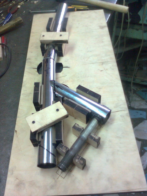

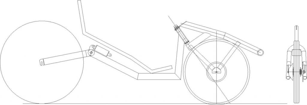

Начал проект с прорисовки. До последнего момента не знал, как решить заднюю подвеску и переднюю вилку. Прорисовал заднюю вилку, очень не хотелось делать по классике (так как на Колумбе). За пример брал решение на своем трайке. Купил такую же раму, как и была донором для трайка. Крутил и так и этак, не понравилось. Слишком рама получалось растянутой. Придумал, начал варить и тут Олег (hof) выложил фото вилки на свой новый лигерад. Оно! Значит я на правильном пути. Дорисовал заднюю подвеску. Долго возился с передним узлом. Все не складывались в одно целое отдельные узлы. Наконец осенило. Нарисовал и вот сегодня начал резать трубы под переднюю подвеску. Буду выкладывать фото и отчет по мере изготовления. Основное. Переднее колесо 20 дюймов, заднее 26.

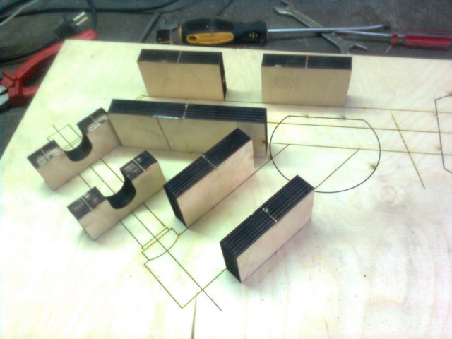

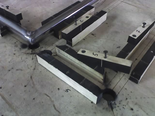

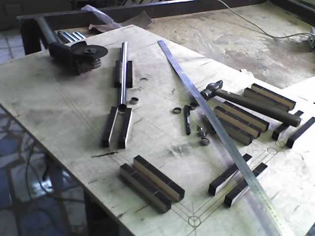

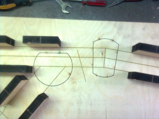

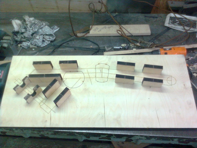

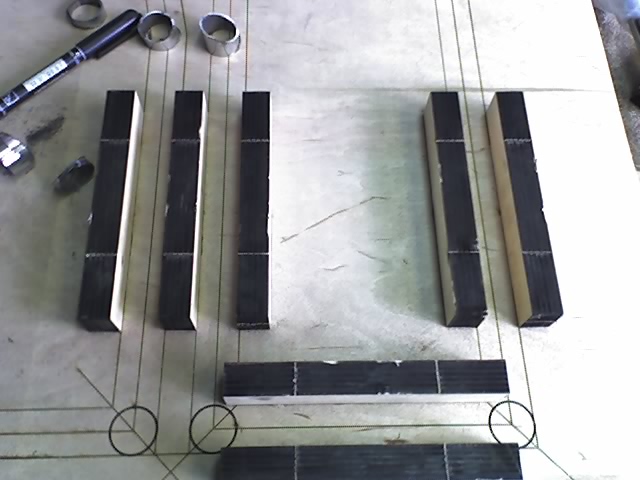

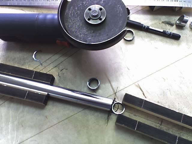

1. Начал с сидения как с самого легкого в плане концепции. Стапель общий для всех видов работ. На нем я закреплял трубу, отрезал по чертежу (чертеж нарисован сразу на стапеле). После подготовки в размер труб я выбил в узлах заглушки. Получились отверстия на местах сварки. Через них я проваривал большую часть трубы, остальное, когда вынимал деталь из стапеля. Труба мебельная, хромированная диаметр 25 мм

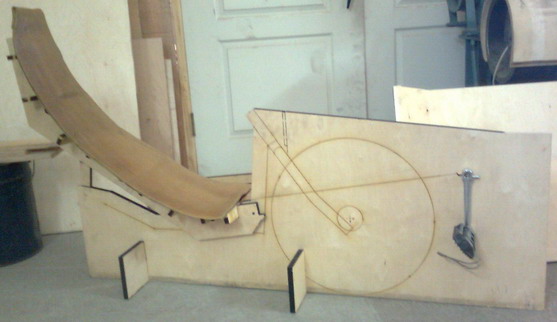

2. Так как долго не мог определиться с рамой пришлось сделать макет передней части. Как показал макет я был на правильном пути, но сидение придется все-таки переварить. Укоротить переднюю часть «подушки».

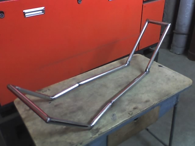

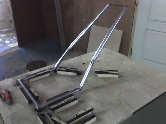

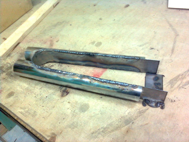

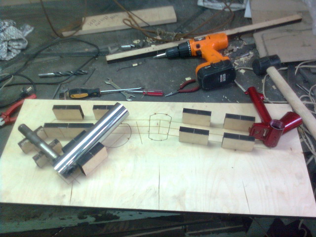

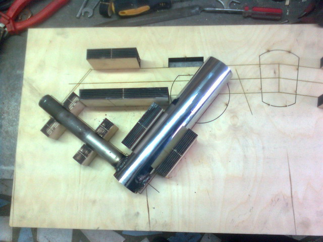

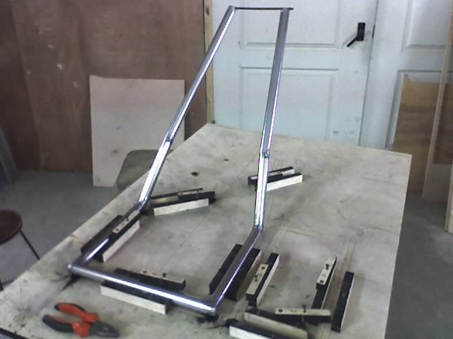

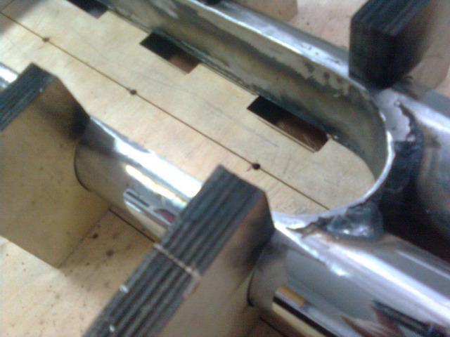

3. Задняя подвеска. Стапель по аналогии со стапелем на сидение. Как показала практика это удачное решение. Труба мебельная, хромированная диаметр 50 мм. Делать уз трубы перья не хотелось. Слишком они большие. Понравилась идея на зеленом лигераде Ульяновского. Труба распилена по палам и разогнута. Не получилось. Слишком толстая покрышка. Пришла идея разрезать трубу 50мм вдоль и сварить одной полосой металла 1,5мм. Получилось. Отложил в сторону, так как на тот момент не была решена проблема с креплением амортизатора. Да и на сегодняшний момент есть несколько вариантов. Пока не горит. Думаю.

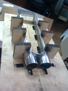

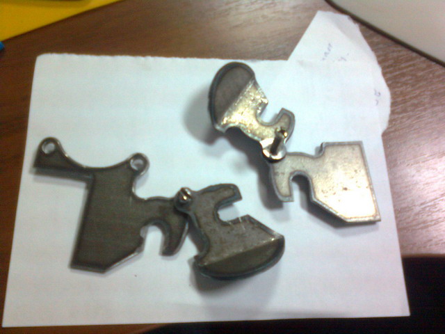

4. Начал делать переднюю подвеску. Конструкция наконечников и передних перьев еще не решена, буду делать по месту. Материал труба 50мм и эллипсная труба 15х30 мм.
На сегодняшний момент пока все. Доделываю переднюю часть.

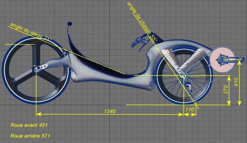

Ух ты! Серьёзная подготовка! Только исходник рассчитан под 20", а когда я делал под 24", всё и поплыло!
 Заголовок сообщения: Re: Зокра из Харькова
Номер сообщения:#5  Непрочитанное сообщениеДобавлено: Чт мар 22 2012 11:48
Я решил не менять основные параметры. Покатаюсь, потом буду решать хорошо это или плохо. Тем более аппарат скорее для покатушек, для души. Никакие утилитарные требования к нему не выставлялись.
Номер сообщения:#6  Непрочитанное сообщениеДобавлено: Чт мар 22 2012 11:57
20" без сковороды в 70+ зубов и идеальных дорог - ваще ни о чём. на 24" я шоссейную передачу 53/11 раскручивал на раз.

Покатаемся, посмотрим. Я и не спешу. Тем более, что стальную звезду я имею возможность на лазере вырезать. Если сделать плоскую, без проточки зуба на токарном.
Владимир Штракин писал(а):
Солидно! Уважение внушает!
Спасибо. Давно пришел к выводу, что надо делать хороший череж. Конструкцию, идею стапеля я уже для себя отработал.
Все таки один узел прийдется делать по месту. Это перья на передней вилке. Пока не соберу вынос и не приставлю к колесу форму перьев представить не могу. Солид плохо помогает. Кстати, почти всю прорисовку все равно делаю в 2D, програмка у меня специфическая но напоминает автокад. Так как я на ней работаю каждый день, то прорисовать в ней мне проще чем гонять солид.

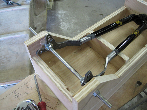

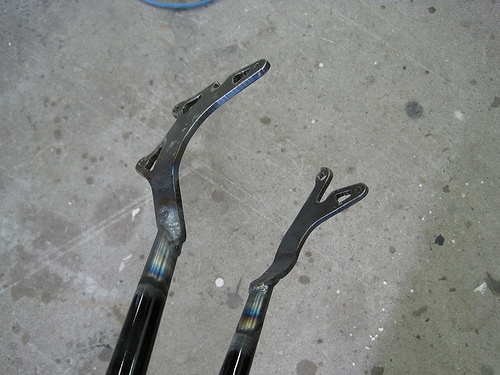

Что-нибудь вроде вот этого:
Добавлено через 21 секунду:
корона должна быть узкой.
Очень интересный проэкт, желаю удачного завершения! Сам давно кошусь на такие трубы, но смущает хром, были-ли проблеиы со сваркой?
Номер сообщения:#11  Непрочитанное сообщениеДобавлено: Чт мар 22 2012 15:30
Со сваркой проблем нет. Я делал угол примерно 3мм. А вот как потом красить? :shock: Это я еще не решил, скорее всего обработаю мелкой наждачкой (нулевкой), загрунтую и покрашу, типа нанесу мат. Хромированной не буду оставлять. Мне больше нравиться краска.
Вилку примерно такую думаю, еще не вижу целостную картину без "хобота" и колеса. Еще не родился стапель. Хотя.... на фото даже очень ничего. Подумаю. Спасибо за фото.
Делать вобще буду без коронки. Диаметр трубы 50мм, а резина у меня 45мм. Так что приварю перья напрямую к трубе. Думаю как делать наконечники. Изогнутые и длинные как на фото или изогнуть (порезать и поварить) трубку перьев. :?:
Номер сообщения:#12  Непрочитанное сообщениеДобавлено: Чт мар 22 2012 15:46
и так, и так можно
только нужно учесть, что пятки могут цеплять за переключатель, ось эксцентрика и перья вилки - это надо смотреть по месту - зауживаться надо по-максимуму
Больше всего тут должно беспокоить что она тонкая и из г-на сделана.
За это сообщение автора Shuriken поблагодарил: knyt (Чт мар 22 2012 21:42)
Номер сообщения:#15  Непрочитанное сообщениеДобавлено: Чт мар 22 2012 22:37
Задняя вилка выглядит классно. Как полагаете крепить к раме?
Номер сообщения:#16  Непрочитанное сообщениеДобавлено: Пт мар 23 2012 01:19
Сопромат. Диаметр 50мм, толщина 1,2мм.
Наверное ты очень богат или сидишь на золотой жиле или понты колотишь. А ведь не все кругом г-но. Поверь на слово.
Окончательного варианта еще нет. Фото обязательно сделаю. Пока основная работа отнимает все свободное время.
Номер сообщения:#17  Непрочитанное сообщениеДобавлено: Пт мар 23 2012 02:07
Трубы стальные тонкостенные производятся из сталей 08пс, 1пс
Сталь 08кп: свариваемость - без ограничений, склонность к отпускной хрупкости - не склонна. смотреть тут
Отчего чаще всего приходят в негодность рамы - трещины возникают. Запас по прочности у большинства веломобилей - чуть ли не десятикратный. А вот сделать отпуск и нормализацию рамы после сварки вы можете?
Не можете. Дорого очень.
Так что Сергей Одноволиков все правильно делает - берет мягкие и вязкие трубы. Которые легко и просто гнуть. В крайнем случае рама погнется. Но не треснет в самый неподходящий момент, как рамы из перекаленных сплавов...
Номер сообщения:#18  Непрочитанное сообщениеДобавлено: Пт мар 23 2012 13:33
Сообщения: 314
Откуда: Крым
Благодарил (а): 158 раз.
Поблагодарили: 62 раз.
Очень понравилась конструкция стапелей - возьму себе на заметку!
