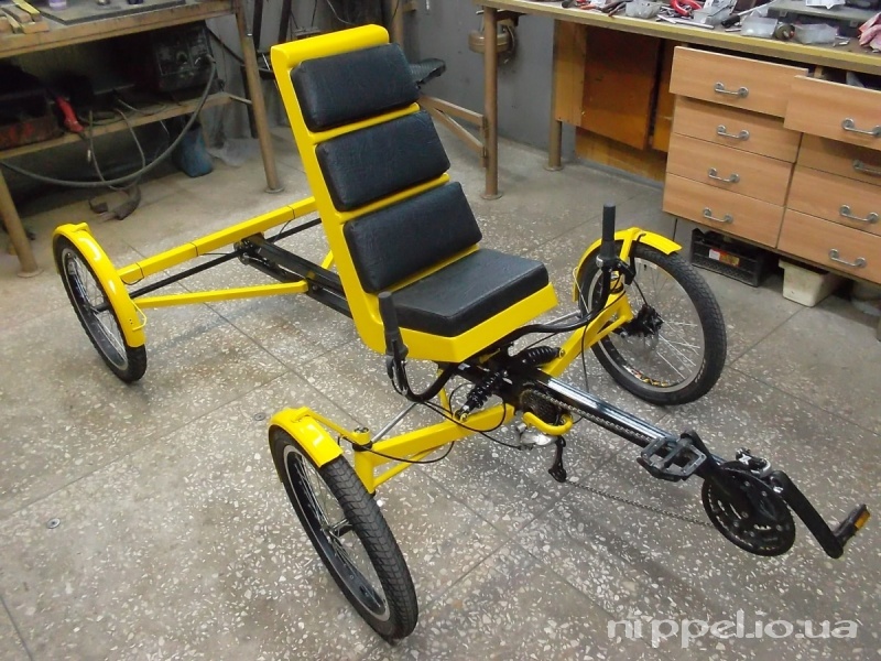

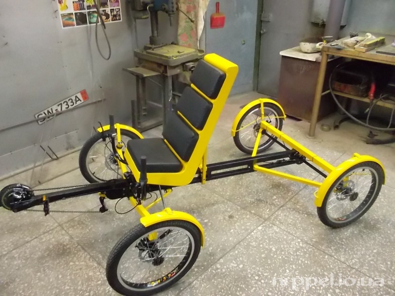

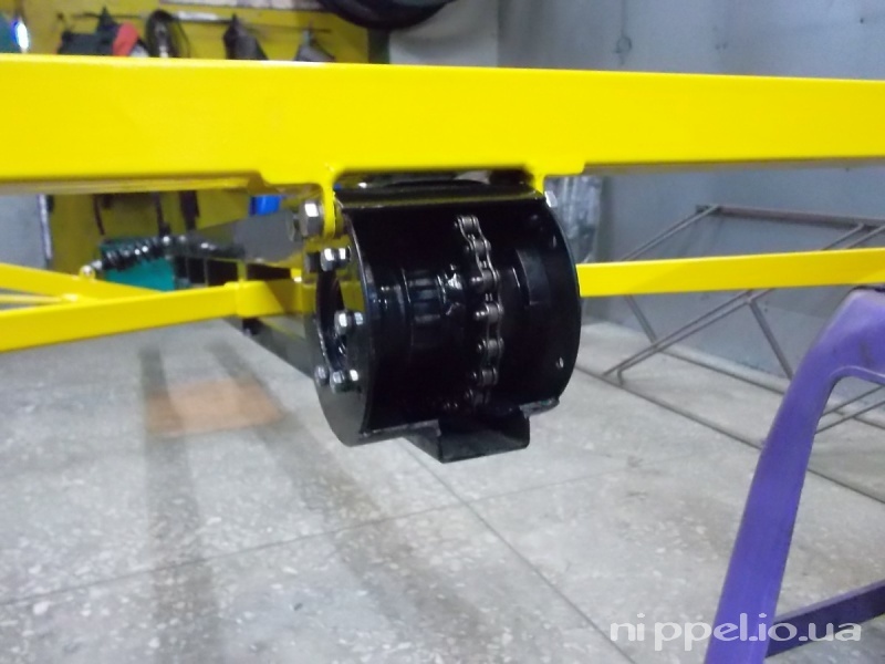

Лигерад "Presto"
Имя: Виталий
Автор: Виталий Семиохин (kyznets)
Год создания: 2011-2012
Тип транспортного средства: Квад
Основное назначение: грузо-пассажирский
Передняя подвеска: рычажная
Задняя подвеска: нет
Переднее колесо: 20"
Задние колеса: 20"
Материал рамы: трубы Ст3 40х40х2, 40х25х2, 25х25х2
Масса: ? кг (ещё не взвешивал)
Тип трансмиссии и наличие передач: 21 передача
Размеры:
База: 1300 мм
Колея: 1100 мм

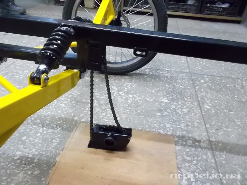

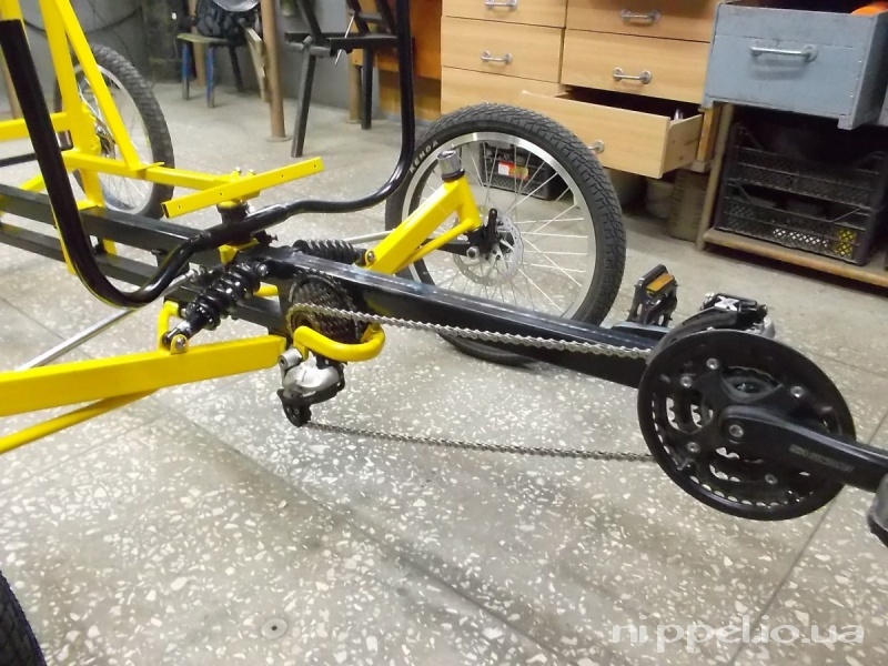

Особенности, отличительные черты транспортного средства: Вторая ступень цепной передачи и дифференциал спрятаны в раме.
Ссылка на видео: http://nippel.io.ua/video36725
Ссылка на фотогалерею: http://nippel.io.ua/album497939

Имя: Виталий
Предусмотрены 2 варианта:
1.Как AVD Taxi
2.Как AVD Message

Выглядит прикольно, но несколько "разряженно". Впрочим, если поставть кузов... :)
Но в любом случае интересная машинка.

На заказ делалось или для себя?

Делал для себя. Давно мечтал.Специальные дырки для стапеля, в полу моей мастерской- тому свидетельство.
Владимир Штракин писал(а):
Привод на оба колеса или на одно?
Конечно на два!
А от чего сиденье поставлено?
Сиденье самодельное.
Напоминаю про альбом http://nippel.io.ua/album497939. Там 54 фото , чтоб я все сюда не переносил, там все ответы.

Хорошая работа! А дифференциал "псевдо" или обычный?

Видно же, что "псевдо"!

Респект, Виталий! Конструкция настолько "понятна", как-будто сам "выстрадал". Сразу захотелось повторить некоторые узлы. Разрешаешь?
Вопрос-цепь не гремит в трубах?
Сейчас нет.
Это сантехническая металопластиковая трубка. Первый выезд делал без неё, то звенело как колокольчик, на видео даже слышно http://io.ua/v183a82e179fb38d6e49e3053dfa8cc52
Да на здоровье! Ничего особо нового.
