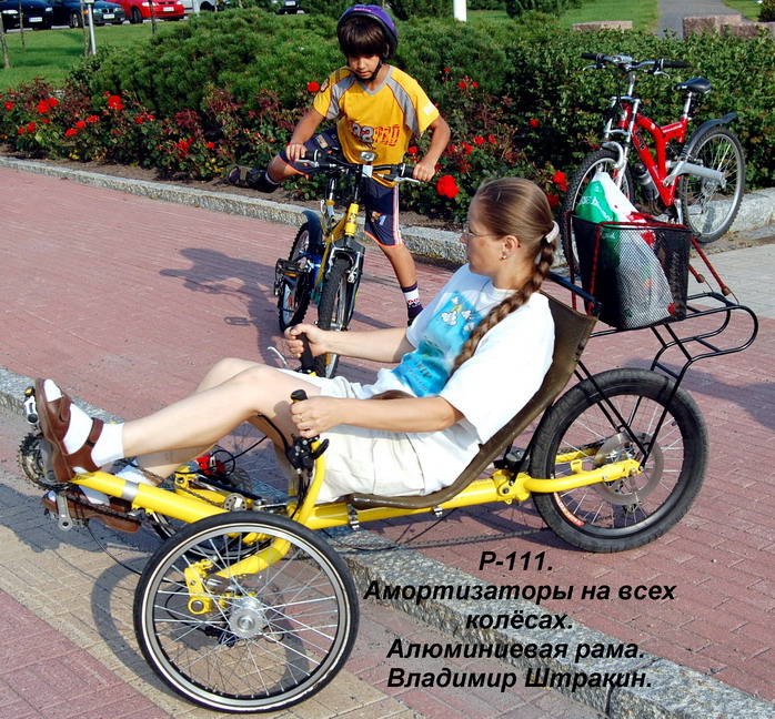

Вот нашёл интересный трайк "головастик".Изображение
http://cyclone-tw.com/recumbent.htm
Интересуют мнения знатоков относительно его качеств, возможности покупки, цены...
Что думаете о качестве такой передней подвески, и можно ли её купить или сделать?
Буду очень благодарен за ссылки на ветки где обсуждаются полноподвесные трайки как готовые, так и недоделанные.
Если кто может собрать хороший полноподвесный трайк на заказ, пишите в тему или в личку.
Я пока хочу определиться с конструкциями, исполнителями и бюджетом. На это у меня есть минимум год.
Хочу ездить один, но иметь место для пассажира (без педалей) или груза.
Если найдётся место для вторых педалей только за.
Должен выдерживать 2 человека + 40 кг груза + вес полного обтекателя + скорость до 80 км/ч.
Не смейтесь, скорость с горы плюс е-двигатель циклон 1,5кВТ
Для дальних поездок сделаю крышу из солнечных батарей 3-5 кв/м.
Боюсь трайк может перевернуть боковым порывом ветра при наличии такой крыши. Тем более что я планирую наклонять крышу в стороны (с временным смещением нижних модулей ниже окон).
Кто что думает о такой крыше? (материал модулей: листовой алюминий 1850*500*1,5/2 мм с продольными уголками и двумя поддерживающими поперечными).
Возможно лучше сделать нечто вроде http://www.youtube.com/watch?v=yUrSzKk6D5U&feature=related только с педалями и местом для пассажира.
Изготовление планируется поэтапное.
Вначале только велочасть без электро и обтекателя. Но если рама будет в виде короба для 10-30 кг "липовых котлет" то я за.
НВ-3 от Ганшина, выглядит лучше трайка по всем параметрам кроме обтекаемости и пробко-проезжаемости.
Жду советов, ссылок, цен...

А что за двигатель на 1,5 квт? Можно посмотреть?

Машину такого класса делал Сергей Одноволиков.
Он рядом с тобой, в Харькове, постучись к нему в личку.

Разве полноподвесную?

читайте внимательней, для пилота педали обязательно, для пассажира желательны. Вес голого аппарата желательно до 40 кг.
А если бюджет позволит то и 25кг.
Я снял телефоном в гостях у Одноволикова 8 января 2008 года.
(часть1)http://www.youtube.com/watch?v=b3Yg19Wad68&feature=plcp&context=C41984aeVDvjVQa1PpcFPPIpTNkJ70uYaGGX46UM1WIUG9dgkSPY0%3D
 Заголовок сообщения: Re: Ищу варианты полноподвесного трайка 2п-1з
Номер сообщения:#7  Непрочитанное сообщениеДобавлено: Пн мар 12 2012 15:59
У меня только задняя подвеска. Решить переднюю подвеску в рамках данной готовой рамы я не смог.

В первом посте я давал ссылку на сайт циклона (трайк оттуда), там на некоторых фотках даже 2 таких движка в паре. http://cyclone-tw.com/dc24.htm

два полно подвеса поставь рядом
общая лавка
сам сидишь по середине или по бокам 2 чел.
эл. вело мотор любой

Лучше тогда НВ-3 заказать, я пока ищу варианты трайков.
Или на ваш взгляд у трайка нет преимуществ по ширине, накату, обтекаемости?

2 колеи лечьше - либо такой как делал я.(набери в яндаксе веломобиль "Тёма "- открой картинки ,этот синий и есть мой.)

Грамотно сделаный трайк конечно имеет преимущества над спаркой. Четырехколесный лучше. Сзади получается классный багажник, две колеи. НО!!!!! Охрененно сложный, грамоздкий задний привод. Плюс еще и тяжелее трайка. По определению.
Вот этого не хочется, на НВ-3 кстати нет сложного привода!
