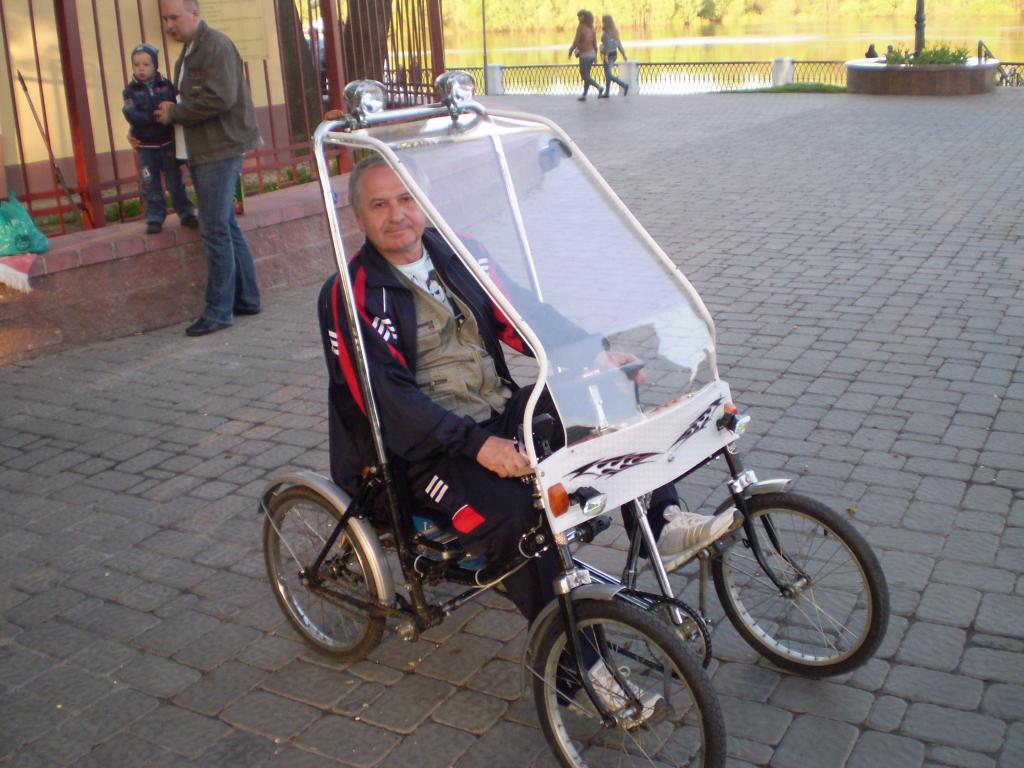

Моя велотехника: Три Веломобиля
Мой веломобиль

Добрый день Вам!
Было бы интересно всем, чтобы Вы выложили здесь не только фотографию, но и немного истории о том, как строилась техника.
Веломобиль - интересный, хочется послушать о его плюсах, минусах. Ну и Вы сами как человек тоже интересны !

Приветствуем! Был опыт в соединении двух велов. Интересует вопрос-как у Вас рамы работают на кручение?

Здравствуйте коллеги! Попытаюсь ответь всем сразу! Сейчас готовлю ролик по сборке моих веломобилей там и фотки и порядок сборки и тд! Тепрь краткая характеристика! Вес -38 кг грузоподьемность- 150 кг ! Емкость багажника- 50 дм3, освещение 4 фары- две над крышей , две на передней панели! Электрооборудование- 12в 5А. Повороты , аварийка, сигнал, спидометр, МР3 плейер, савбуфер, неоновая подсветка , охранная сигнализация! Скорость- 10 -20 км\час. Передача -1 . Недостатки- не заднего хода, одна передача, нет подзарядки аккумулятора во время движения!
Теперь про рамы! Вопрос хороший! При построении первой модели я не придал большого значения вопросу скрепления рам и получил за это легкомыслие! А именно- при езде по неровной проселочной дороге чувствовалось небольшое смещение рам относительно друг друга! Сезон отъездил а потом переделал-- поставил ребра жескости и заменил болты на более мощные! Теперь супер! Летает как ласточка по любым дорогам! Всем привет и наилучшие пожелания!

А почему не использовали систему звезд, чтобы получить многоскоростной аппарат ?
Привод идет на заднюю ось или на одно из колес ?

Если использовать систему из нескольких звезд, то потребуется натяжитель цепи, нижняя часть которого очень близко к земле и при езде по неровной дорогеможноего сломать, это первое. Второе- привод у меня осуществляется через промежуточный вал на оба задних колеса и следовательно нужно ставить две системы звездочек на каждое колесо. Третье - надо придумать систему синхронизации для одновременного и четкого включения скоростей на каждое колесо. Четвертое- Тормоза у меня родные -на оба колеса и путем заднего вращения педалями! Руки приэтом всегда на рулевом колесе! При переходе на звездочки нужно делать ручные тормоза- это не приемлемо так как руки заняты, а тормрзить приходится часто и очень резко! Вот сколько продлемм! Но я разработал сам коробку передач по типу автомобильной с электронным управлением включения скоростей! Осталось за малым-найти толкового токаря, который вытачил бы детали! Вот такие дела!

Резко тормозить с 10 км/ч? Это где же? На такой скорости можно и без тормозов обойтись. Тем более что синхронные переключатели вовсе НЕ НАДО ставить, чтобы сделать привод со скоростями на два колеса.

Но я разработал сам коробку передач по типу автомобильной с электронным управлением включения скоростей! Осталось за малым-найти толкового токаря, который вытачил бы детали! Вот такие дела!Удачи и успехов Вам!
сделать кпп --одного толкового токаря недостаточно.... да и цена будет авиационной.\авто отдыхают\ а не проще купить 3-х скоростную планетарку--кпп и тормоза в одном флаконе?

Такие планетарки и 7-8х есть. Без проблем.

Для ваших скоростей вполне хватит 3-х скоростной планетарки на промежуточном валу. Стоит она около 200 долларов. Что раз в 20 дешевле ручного изготовления "коробки передач по типу автомобильной с электронным управлением включения скоростей".
Насчет тормозов. При торможении при помощи втулочного тормоза торможение медленно срабатывает, потому как колесу нужно сделать минимум полоборота для задействования втулочного тормоза. Особенно это заметно при неспешной езде. Кроме того лишняя нагрузка на цепь: при экстренном торможении может порваться и тормозить будете подошвами туфель. То еще удовольствие. Простые ви-брейки на двух передних колесах раза в два эффективней и срабатывают на 1-2 секунды раньше. Потому что пальцы рук быстрее ног. Итого в выигрыше 4-10 м пути. Если в 5-8 м перед вами выбежал ребенок - это ой как существенно....
Хотя у ви-брейков есть и недостаток - нужен усиленный обод - стоит он около 150 гривень.

это в николаеве цены очень не демократичные---приежай на барабан в харьков. втулка в прошлом году стоила 50 долларей а колесо в сборе с двойным ободом на 26 --90 гривасов.

У гоночных конструкций свыше 130 км/ч. У вас около 30 км/ч (из-за аэродинамики). А вообще зависит от силы ваших ног.

Нет, втулочный тормоз не привязан к оборотам колеса. Он привязан к оборотам педалей. От педалированя до торможения приличный свободный ход.

3 ступенчатая кпп - это супер, ноя живу в Беларусии и не видел таких в продаже! Это первое! Второе- все таки хочется сделать самому! Хотя это и трудно! Далее- максимальная скорость моего веломобиля- 35 км\час и зависит от дороги и тренировки! При проектировании передаточного числа от каретки до колес такое -Что при врашении педалей 1об\сек мобиль едет 12км\час. 2 оборота в сек-24км\час и тд.
Резкое торможение- кто-то уже ответил это дети, так как ездить приходиться везде, а они вылетают ото всюду, когда видят что то интерессное и необычное! А таже ямки при езде по проселочной дороге!
