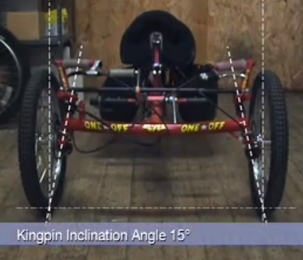

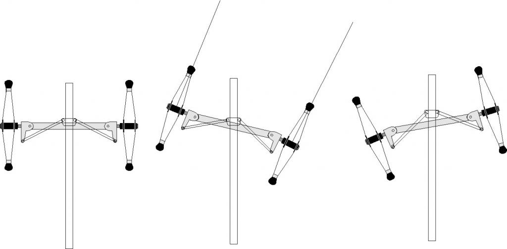

Подскажите пожалуйста как называется такой руль.И где можно узнать как поэтапно его сделать,может где есть чертежи такого рулевого управления .Заранее спасибо

viewtopic.php?f=78&t=3718
viewtopic.php?f=78&t=5096

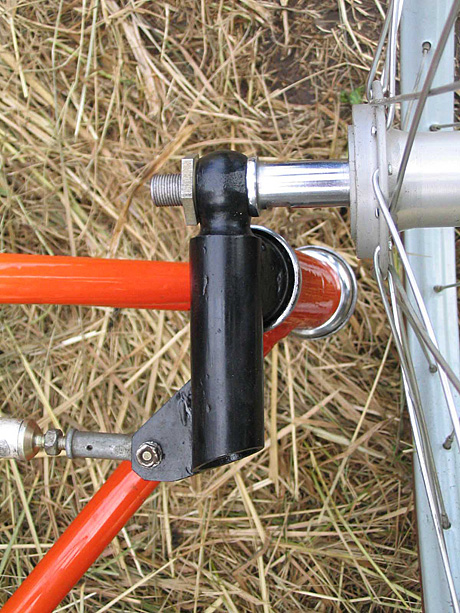

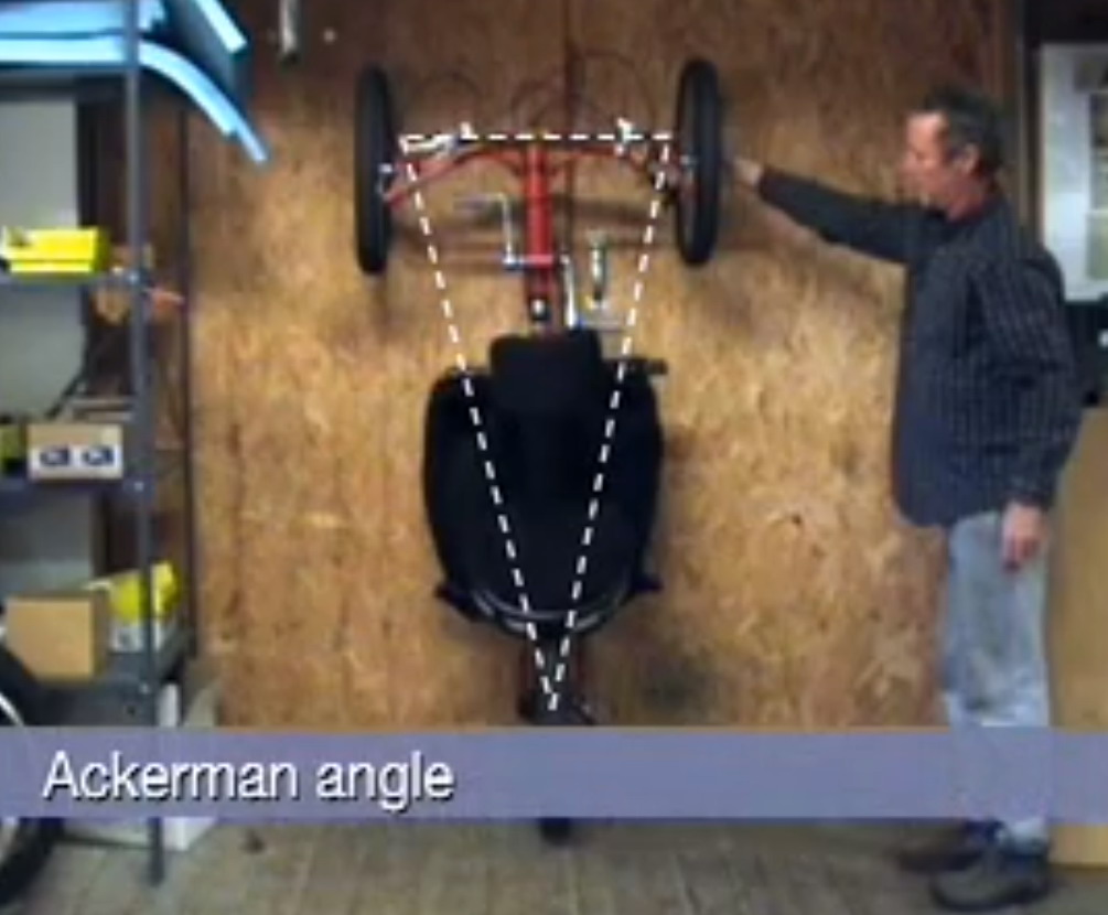

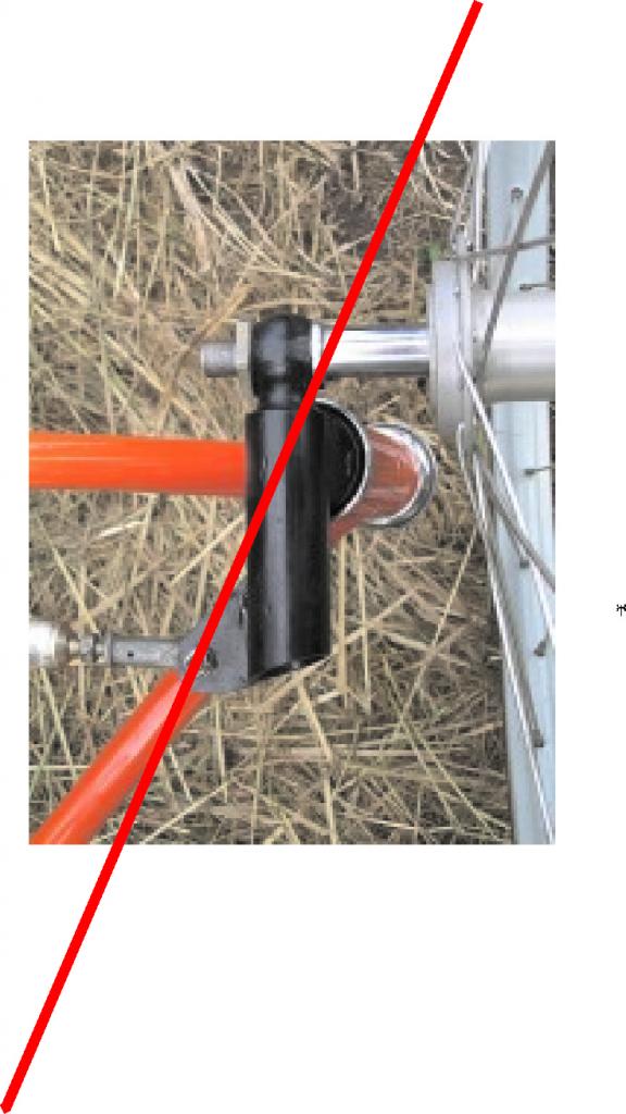

Пожалуйста, поскажите, где почитать - если с первыми двумя картинками все вроде понятно - то треугольник на третьей - что это? Какое словосочетание забить в поиске?
Угол Аккермана

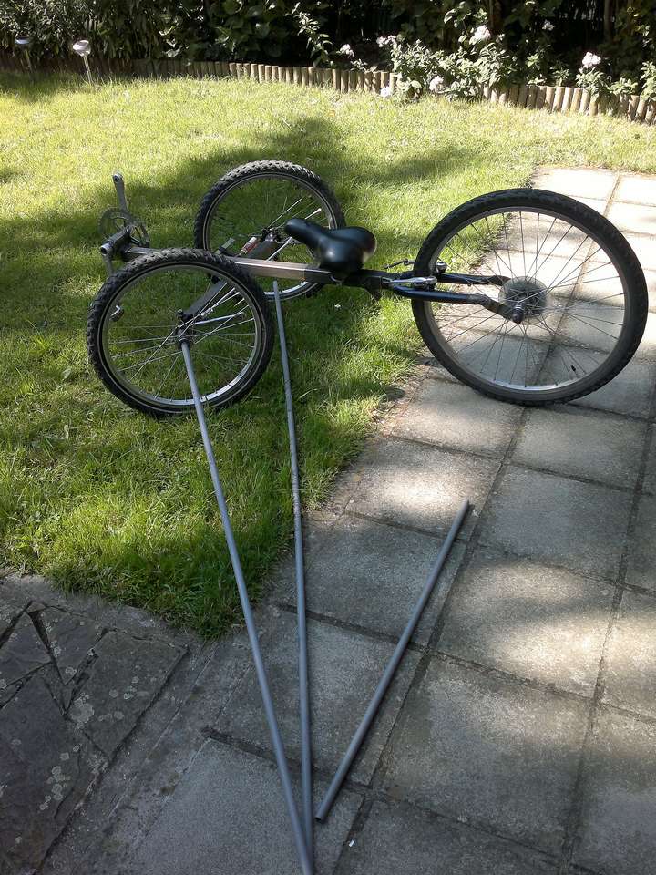

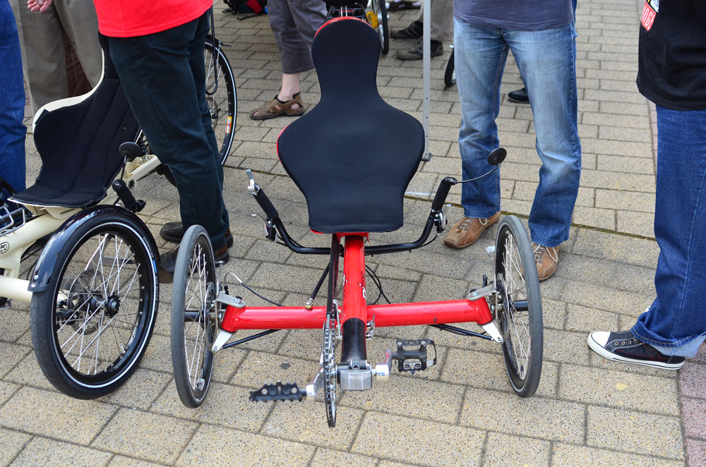

И тут же снова запутался... Угол Аккермана, как я понял относится к рулевой трапеции, линии, проходящие через рулевые рычаги, должны сходится на середине заднего моста. Служит для устойчивой управляемости на поворотах. А как здесь реализовано данное правило?
Добавлено через 14 минут 15 секунд:
А такой вариант рулевого управления - как тут быть?

На этой фотке вообще не видно заднего моста. :-)
(И, соответственно, не видно его середины)

Наверное вот так получается?

Да, линия рычага, вроде бы, так проходит.

Вот кто может подсказать по рулевому на чертеже - там рычаги тоже нужно располагать по таким линиям - или там не трапеция? На прототипе вроде не видно???
Все, увидел...

Кстати, Олег, не удивляйся, если где на чертежах веломобилей найдешь Аккерман, сходящийся НА ДВЕ ТРЕТИ колесной базы. Я еще раньше об этом слышал. Видимо кто-то не теоритически, а чисто эмпирически вычислил такую схему.
Я вот тоже строил "Головастик"а и думал, что было бы не плохо внутреннему колесу в повороте немного "подгребать", помогая наружнему, более загруженному. Веломоб не авто, масса и нагрузки поменьше.
На фотке-проверка из подручных средств.

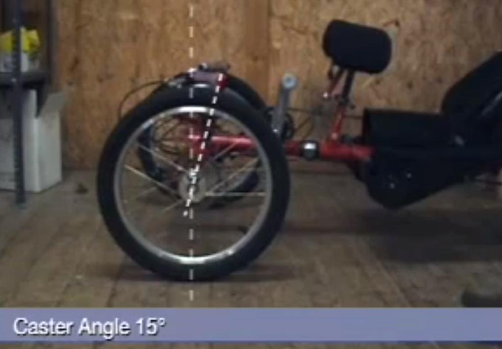

Обратите на первое фото .Там стоят прямые рулевые стаканы.?
Кто правильно ответит? с меня ПРИЗ!
КАЗАНЦЫ ВНЕ ИГРЫ! :naughty:
 Заголовок сообщения: Re: Подскажите новичку
Номер сообщения:#14  Непрочитанное сообщениеДобавлено: Пт дек 28 2012 00:32
а что в этом удивительного? если есть только продольный наклон шкворня... поперечного нет..
Почему? :-)

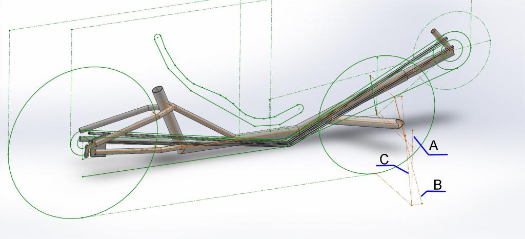

Еще раз хотелось бы вернуться к Аккерману.
Откуда он все таки строится?
От линии А, В или С?
Если от В или С то на какой высоте?
