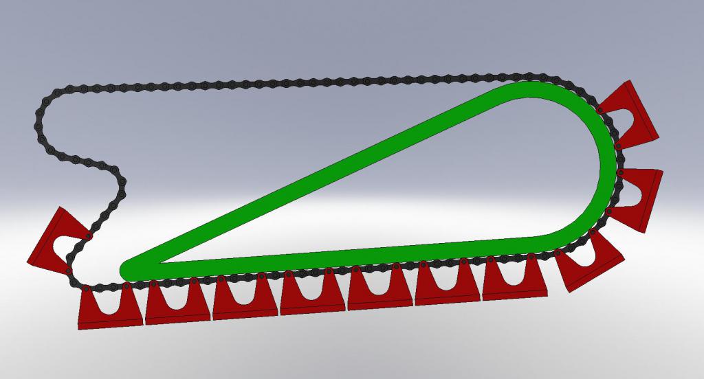

Я ту задумался: почему у цепной передачи кпд 98% а у гусеничного движителя такие гигантские потери, хотя по сути это очень близкие по конструкции устройства Это ограничивает его применение на безмоторных транспортных средствах. Я понял, в чем дело!!! опорные колеса, на мягком грунте проминают гусеничную ленту, и катятся в "яме"!!! То есть гусеница улучшает сцепление с поверхностью, но не облегчает движение по мягкому грунту. На мото технике, все просто: нужно поставить мотор по-мощнее и все поедет. А для нас этот путь не приемлем. Нужно искать способы снижения сопротивления движению. Вот я придумал такой движитель(см. картинку). Похоже на обычную гусеницу, но если присмотреться, принцип действия отличается кординально.
Добавлено через 4 минуты 18 секунд:
Траки передают давление на поверхность, а ЖЕСТКАЯ рама катится по ЖЕСТКИМ роликам! По идее потери должны быть минимальными. Кто что думает по этому поводу?

Вы не поняли всю "фишку" идеи! у моего движителя нет ничего общего ни с гусеницей ни с движителем Неждановского. попробую объяснить по-другому: Представьте если взять обычный роликовый подшипник(у которого ролики катятся по твердой поверхности, а не огибают рельеф, как у гусеницы) и развернуть его в линию.

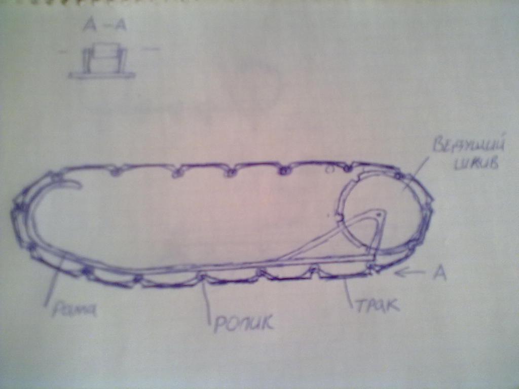

Рома, я скажу тебе даже больше: руму, которая скользит по внутренней поверхности гусеницы, можно убрать, но использовать траки особой конструкции, которые могут сгибаться друг относительно друга только в одну сторону, т. е. обкатываться по крайним роликами они будут, но прогибаться внутрь между ними - нет. Тогда можно избавиться еще от одной составляющей потерь: трение рамы о гусеницу. Собственно, стальные гусеницы строительной техники имеют как раз такую конструкцию.

Но у них все равно есть ролики НА РАМЕ. И это обычная гусеница. А у меня не гусеница, а скорее линейно-"шагающий" движитель.
Добавлено через 2 минуты 19 секунд:
Жаль, пока нет времени изготовить ходовой макет(строю одноколесник), он бы все прояснил. Наверно, сделаю ближе к осени.

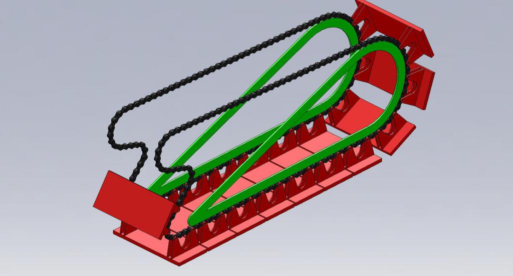

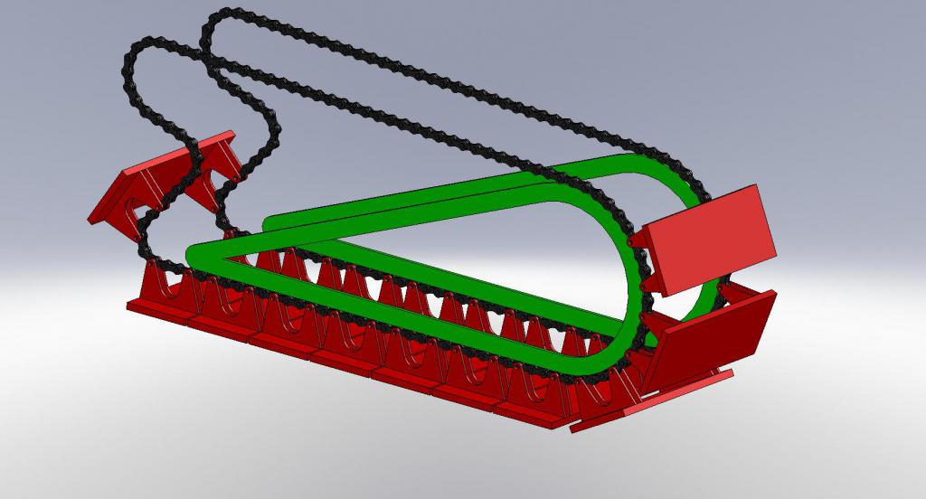

Номер сообщения:#20  Непрочитанное сообщениеДобавлено: Пт мар 02 2012 01:32
Что то вроде того?
