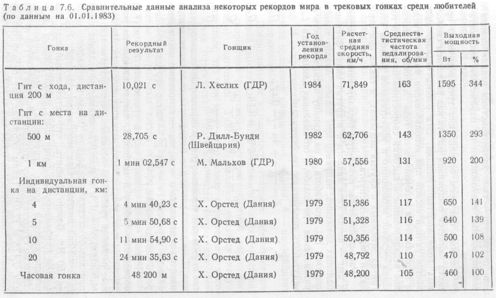

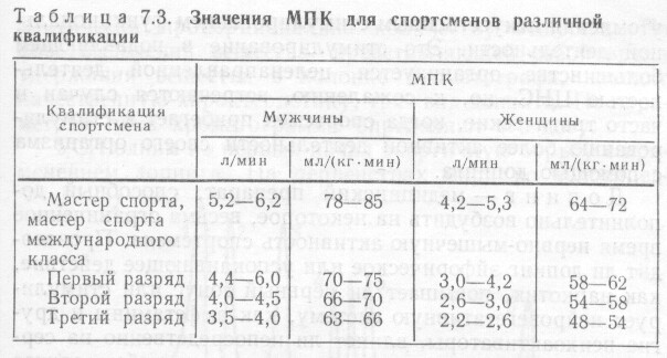

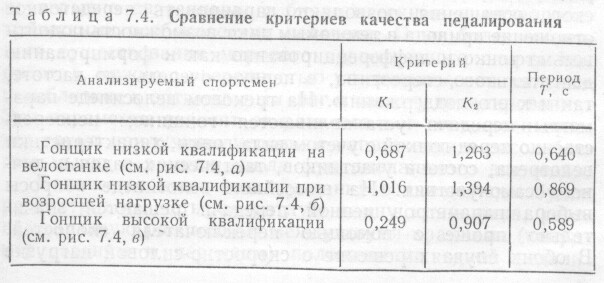

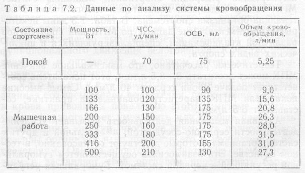

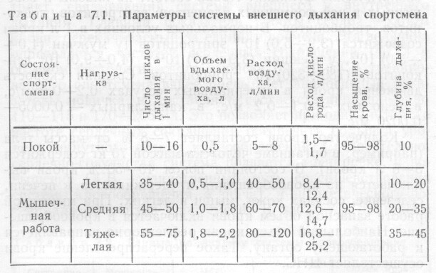

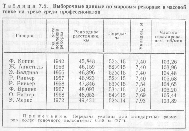

Взято из книги «Гоночные велосипеды» (1989 г)
Комментарий к файлу: ЧСС – частота сердечных сокращений,
ОСВ – объем систологического выброса
Комментарий к файлу: МПК – максимальный объем кислорода, потребляемый в единицу времени.
Комментарий к файлу: К1 – неравномерность крутящего момента относительно его среднеинтегрального значения,
К2 – относительная скорость изменения отклонения суммарного крутящего момента за цикл педалирования Т.

Давайте обсудим данную таблицу. Как нетрудно догадаться, рассчитывалась она на стандартном
шоссейном велосипеде. Указана, опять же, полезная выходная мощность на его колесе.
И цифры, указывающие пульс 150 уд/мин для 200Вт и аж 180 для 333Вт меня
просто повергли в ужас! :shock: :shock: :shock: Прям, как смертный приговор написали! :shock:

320вт на лестнице с удобными ступенями я поддерживал на установившемся пульсе
148 ударов (в разное время может колебаться от 145 до 160) но ни какие не 180! :!: :shock: :naughty:
Но то была ЛЕСТНИЦА: режим почти идеальный. И точно также, в случае сравнения шоссейника и лигерада,
преимущество будет за последним, в плане соотношения мощность/пульс! :!: :)
всё просто. из 150-ти ударов только "часть ударов" идёт на локомоцию (передвижение)
Налетал на лигераде 1240км
 Заголовок сообщения: Re: Человек, как двигатель
Номер сообщения:#17  Непрочитанное сообщениеДобавлено: Пт фев 17 2012 15:40
Сообщения: 13790
Благодарил (а): 1370 раз.
Я имею ввиду те значения пульса, что предоставляет мне пульсометр с датчиком на груди и
связью по радиоканалу с часами.
Номер сообщения:#18  Непрочитанное сообщениеДобавлено: Пт фев 17 2012 21:51
Сообщения: 417
Благодарил (а): 336 раз.
Имя: Юрий
Евгений писал(а):
Про 200вт для скорости пешей ходьбы 7км/ч этот они переборщили!
При этом потери энергии за счет перегона жидкостей (гидравлическое сопротивление) в организме увеличиваются на порядок и становятся преобладающими. Это, кстати, одна из причин того, что велосипед экономичнее пешехода - для поддержания заданой скорости езды на велосипеде ты двигаешься в три раза медленнее пешехода на той же скорости и потери энергии у тебя на преодоление внутреннего сопротивления не превышают 50% от общих энергетических затрат.
Интересно. Но известно, что до некоторого значения пульса, ЧСС и мощность на педалях имеют линейную зависимость. А учитывая цитату, должно было быть так, что мощность отставала бы из-за потерь на гидродинамическое сопротивление току крови. Может эти потери не столь уж велики?
