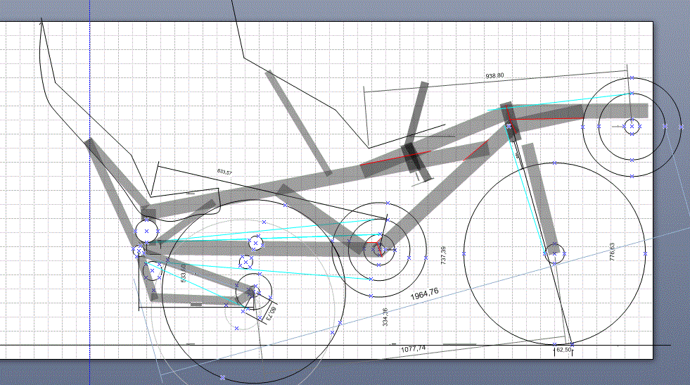

В январе захотел Ильяка себе тандем, да не простой, а алюминиевый. Думали, мы думали, искали по интернету трубы хорошие АМГ-шные, да не нашли. Нету, даже в Москве. Может, плохо искали. В общем, плюнули, пошли на строительный рынок, да и купили 6 метров обычной профильной трубы 50х50х2 из АД31.

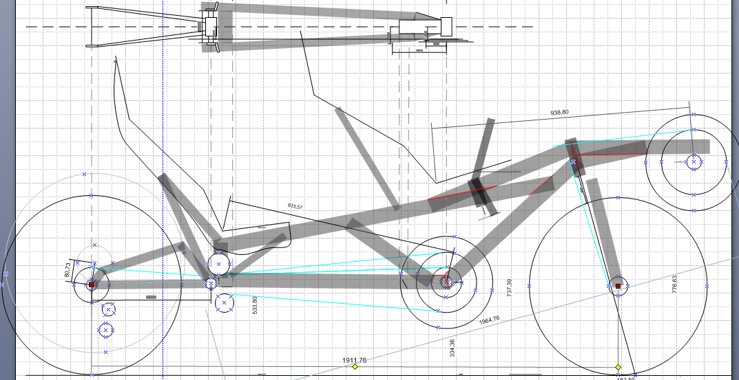

Тандем планируется складной, поэтому заднее колесо "уходит" под раму сквозь раздвоенную нижнюю трубу. Других вариантов по складыванию предлагать не надо, решение окончательное и обжалованию не подлежит, потому что так захотелось. Другие варианты мы думали, но выбрали это.

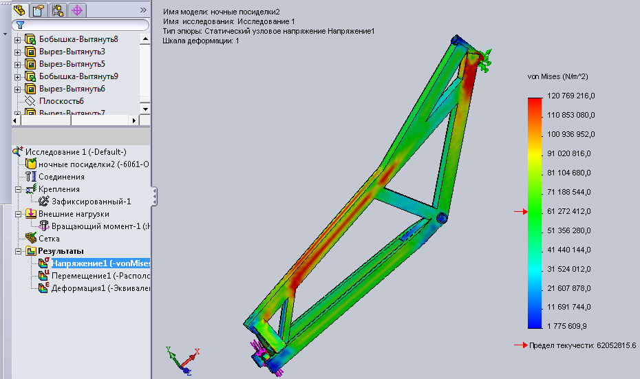

В общем, проблема вот в чем: рама чисто ферменной не получается из-за того, что заднее колесо влезает в самое сокровенное рамы, да еще и рама снизу раздвоенная... Просьба покрутить раму, понагружать, поприкидывать, оптимально ли трубы прифигачены, и не нужно ли чего куда сместить. Пока меня беспокоит кручение - верхняя труба берет на себя 60-70% нагрузки, долго выдержит ли - это вопрос. Ну и всякие слабые места поискать...

Добавил. Сиденья рисовать в сложенном виде не стал.

Удастся ли достичь эффективного педалирования на таких низких каретках? По моему очень скромному опыту, нужно либо сиденья делать вертикальнее, либо каретки поднимать. Хотя, мог "на глаз" и ошибиться
 Заголовок сообщения: Re: Первый алюминиевый лигерад-тандем (название придумывается)
Номер сообщения:#5  Непрочитанное сообщениеДобавлено: Пн фев 13 2012 11:06
Ну, от заднего ездока большой эффективности не ожидается, а первый (верхний ездок :)) хочет низкую каретку. Конструктив позволяет каретку перекинуть сантиметров на 10 выше без проблем.

Мне кажется, что если не складывать задний маятник совсем до упора - получится даже компактнее. Второй этап складывания - откидной передней хобот каретки. Третий этап - съёмные стойки сидений вместе с сиденьями.
Сиденья с вентизитом компактнее каркасных.
Если задний седок всё равно будет балластом - может стоит пересесть на 24"?
ЗЫ Если ты делаешь под себя с Ириной - куда вы мелкого сажать будете?

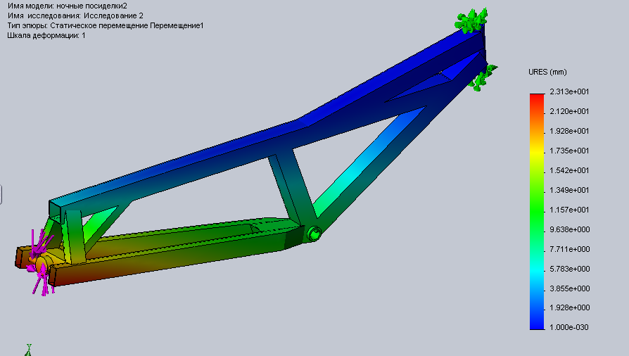

Закрутил раму за "хвост" крутящим моментом 1000 Н*м. Видно, что верхняя труба нагружена примерно до предела текучести закаленного сплава АД31 - 120 Н/м2.

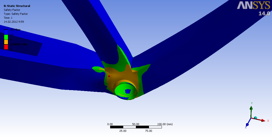

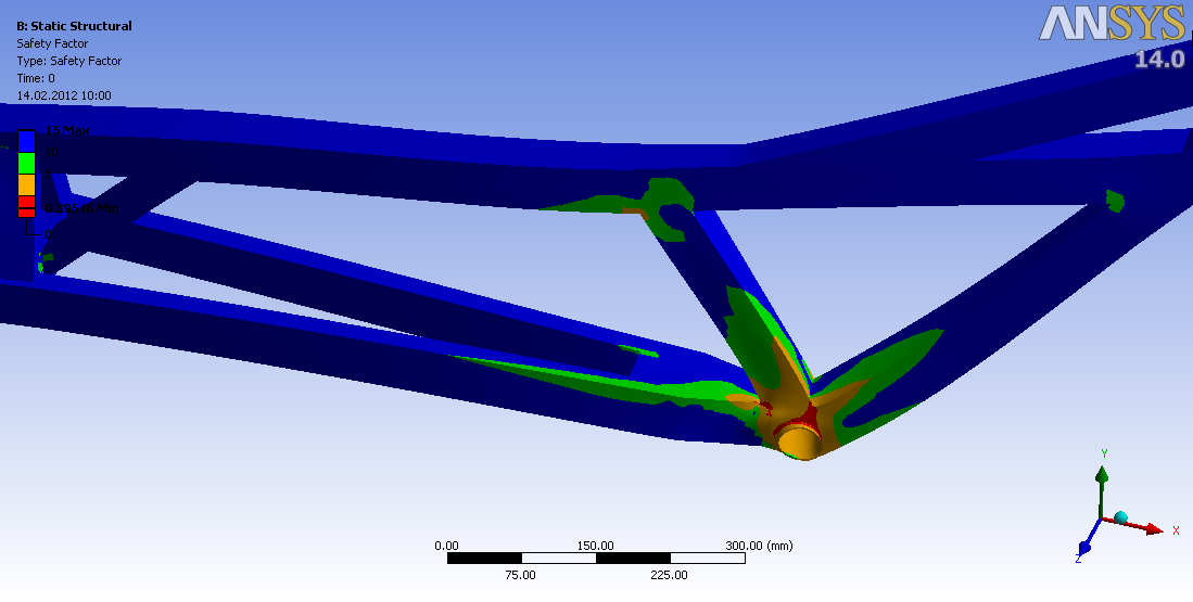

Считал для стандартного Ансисовского алюминия. Про то, что надо бы привести его свойства забыл :( Через пару десятков минут выкину. И еще распределение нагрузок тоже.
Вот видео деформации рамы при педалировании.
http://dl.dropbox.com/u/29706890/Deform.avi
http://dl.dropbox.com/u/29706890/Deform%202.avi
http://dl.dropbox.com/u/29706890/Deform%203.avi
Комментарий к файлу: Запас прочности. Усталостный расчет.
