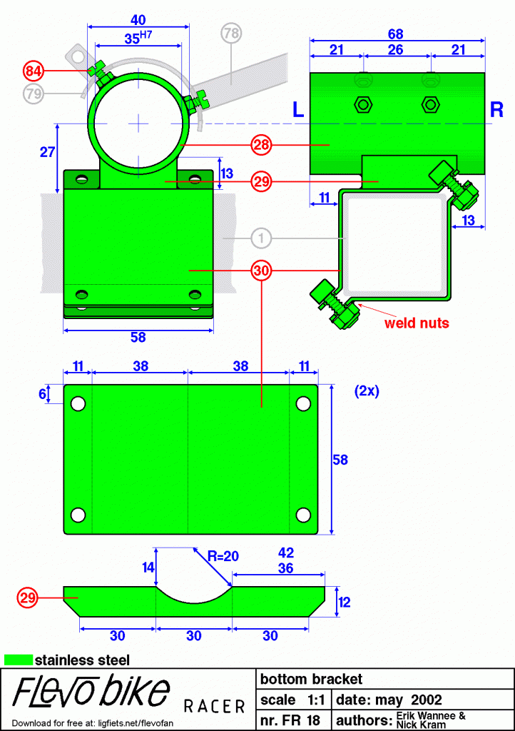

Ничего, пусть десь будет - перенесем каретки сюда, в "Рамы". Часть рамы, все-таки.
Вот здесь есть чертежи велосипеда "Флевобайк", который сделан как раз на квадратных трубах 40х40. Там есть замечательное крепление каретки, как раз для квадратный труб. Скачайте чертежи, там есть ответ.
А, впрочем, вот одна картинка из того архива:
Сделайте крепление каретки скользящим снаружи, а не внутри основной трубы.

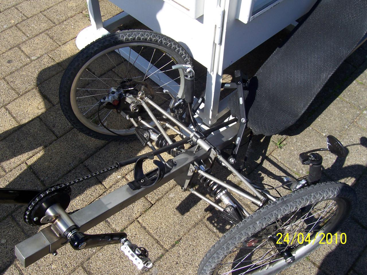

Нафига изобретать велосипед с клиньями? Вот же нормальное четырехболтовое диагональное крепление, в котором используется все 4 стороны квадрата. Конструкция проверена на тандеме "Моби-дик":
