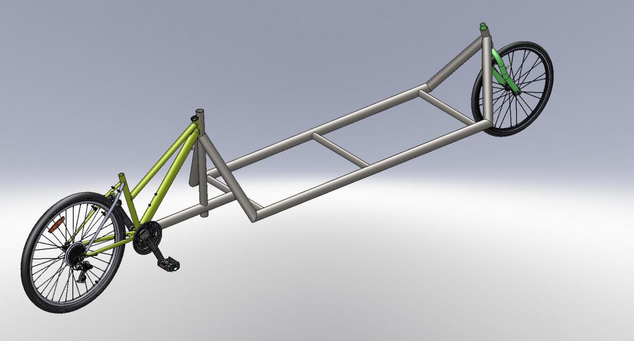

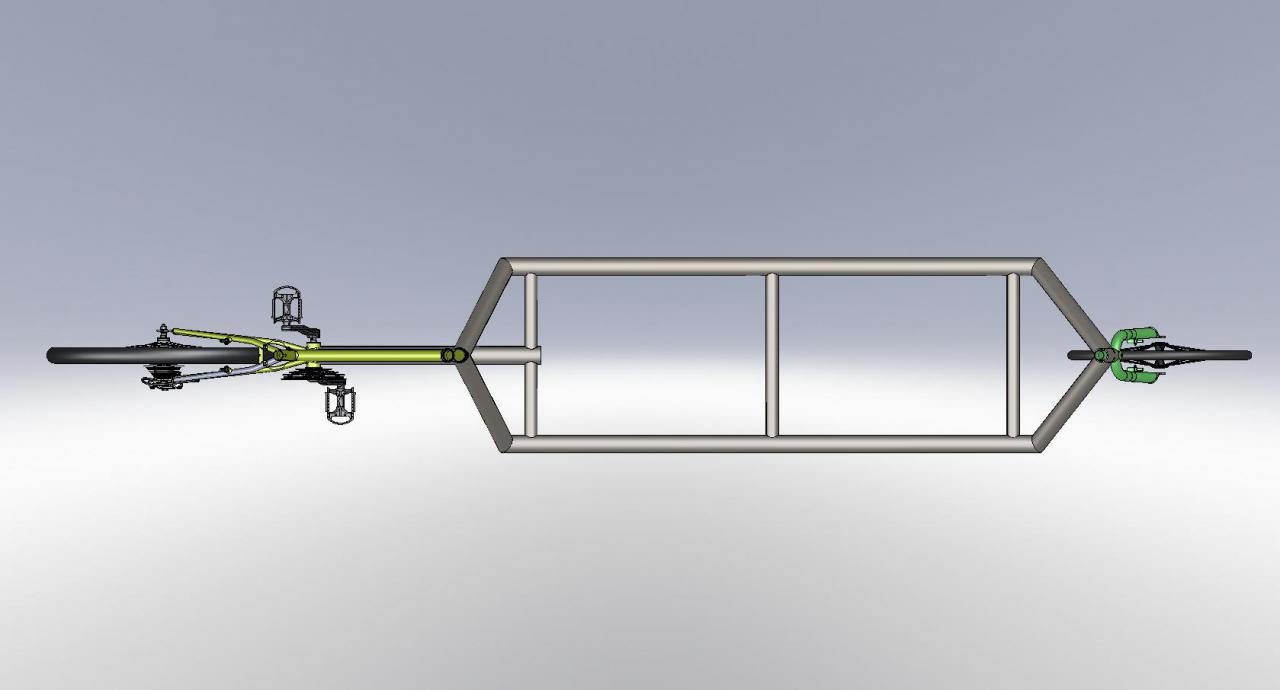

Поступил заказ на два Грузовых Велосипеда. Ничего особенного, стандартная схема: зад от донора с колесом на 26", перед 20". Остальное пока в стадии проектирования.

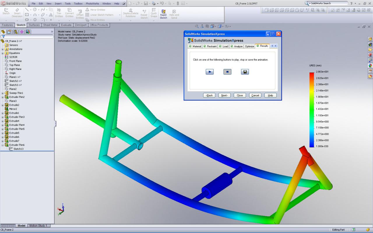

а почему не сделать раму кузова в виде ящика? вопросов по сопромату будет меньше.
 Заголовок сообщения: Re: Cargo Bike
Номер сообщения:#3  Непрочитанное сообщениеДобавлено: Чт фев 09 2012 12:52
Может быть, а может и на оборот, коробка будет типа U профиля, а открытые профиля на скручивание ой как плохо работают.
Еще минус - это ограничение по габаритам перевозимого груза, поперек холодильник уже не положишь :lol:

тут трейлом торсионку не скомпенсируешь. рыскать будет, как пить дать. а если сверху дугой, от рулевой до заднего стакана, замкнуть. жесткость увеличится, а дуга не сильно обзору мешать будет

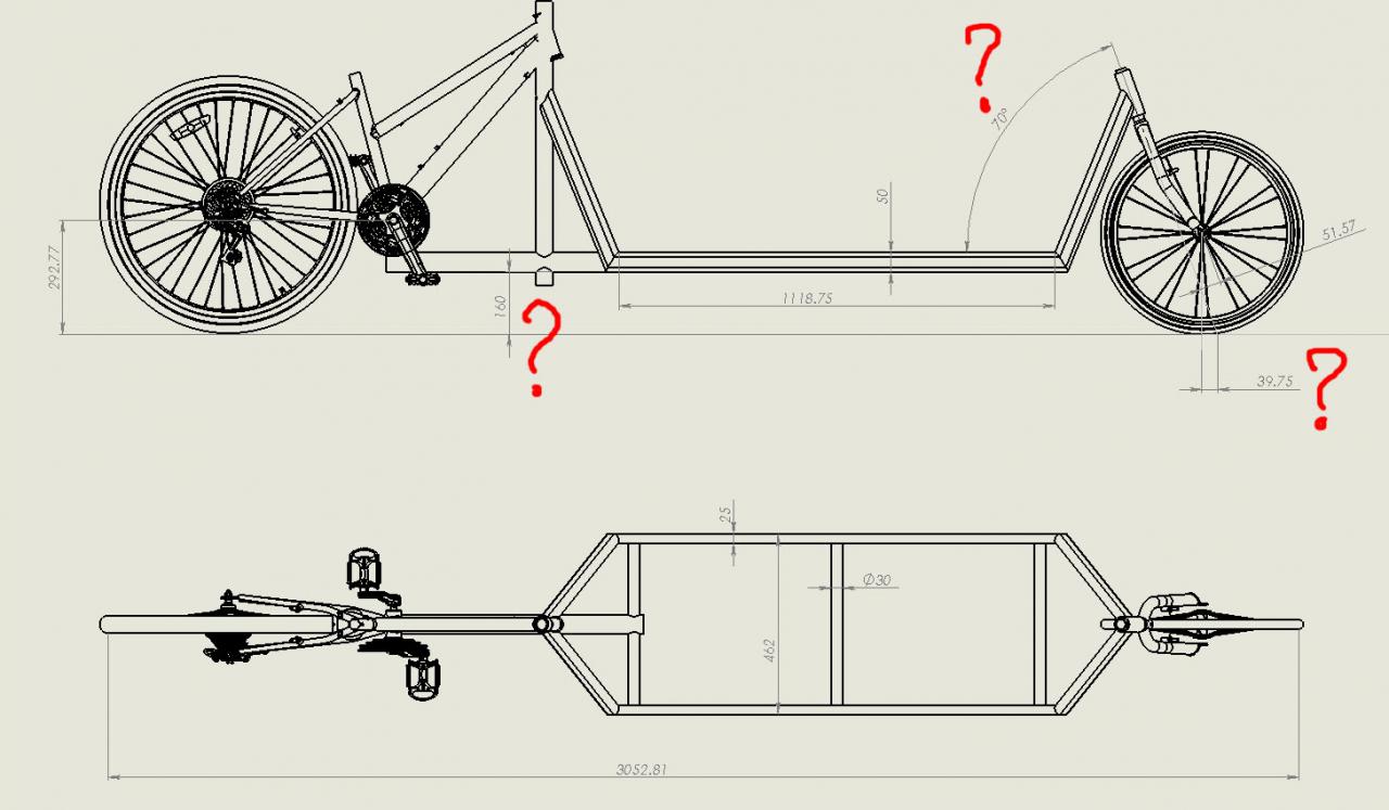

Однако если рисунки в масштабе - длина доставляет. Какой развер грузовой площадки?

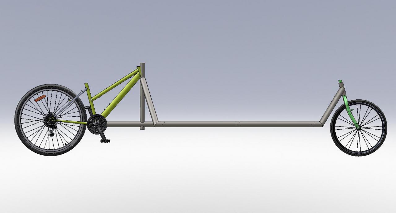

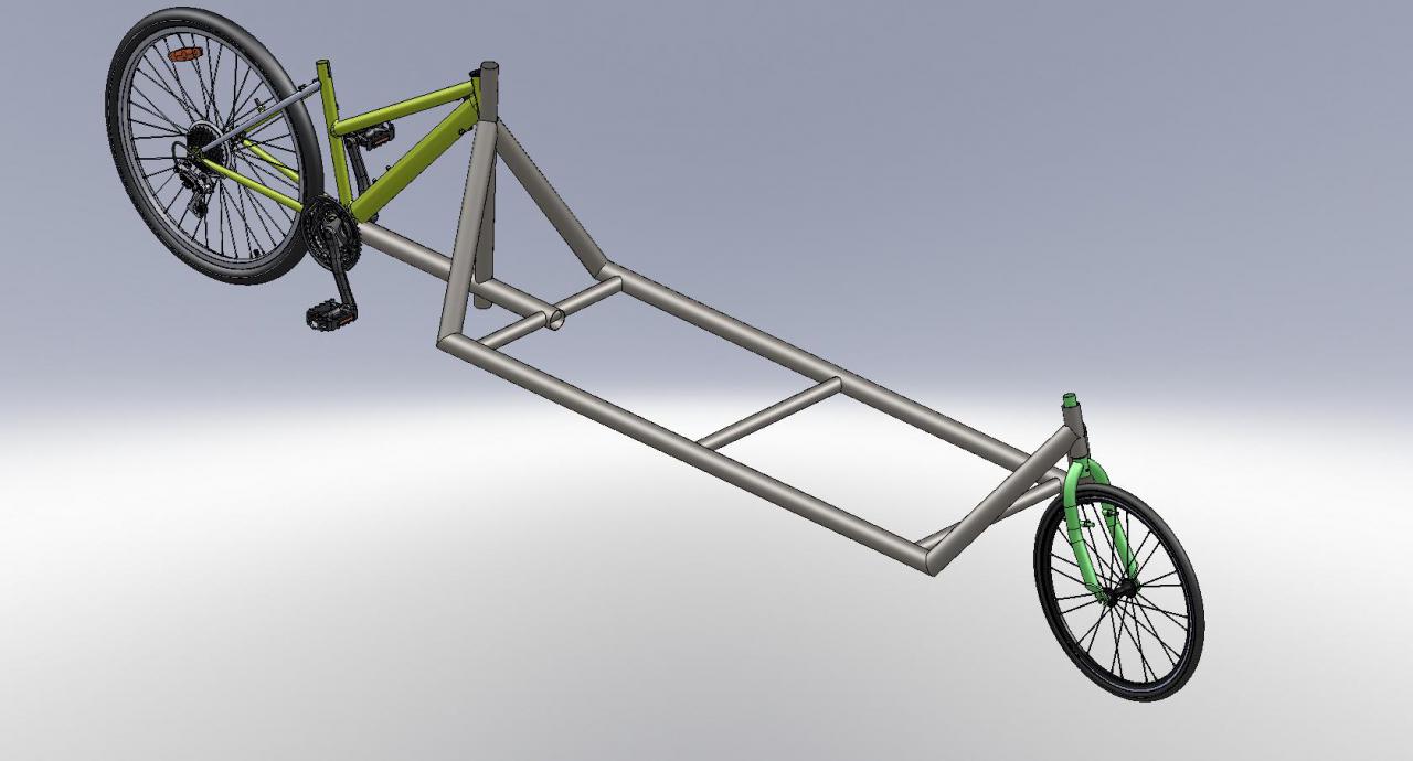

Это фото с экрана КАД программы, все в масштабе и с нереальной точностью :lol: Жаль распечатать из метала нельзя :lol:
Заказчик хотел прямой грузовой участок 1.5м, но когда я ему в масштабе продемонстрировал - пришли к выводу, что можно и по короче, чтоб два ребенка до 12 л. один за другим или напротив могли сесть.
В приложении файл, вид с боку и с верху, кто хочет - распечатайте, от руки вносите изменения и кидайте обратно. Буду должен... :wink:

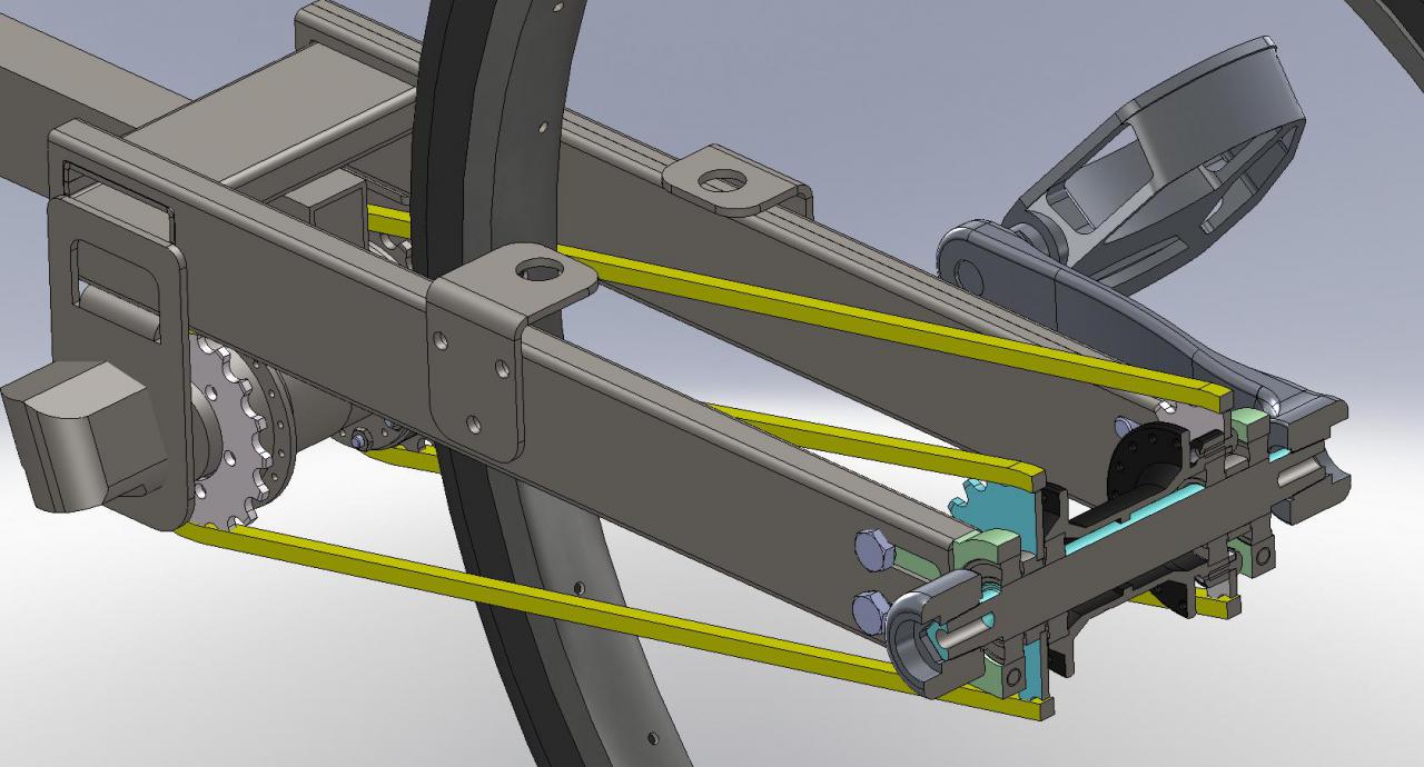

Не, мои как раз не разборные. Я так и не придумал, как сделать узел сочленения достаточно надежным, для грузовика, тем более перевозящего детей. Заднее колесо я бы рекомендовал тоже 20", большое ничего не даст, а маленькое сэкономит габарит и базу. и оно прочнее. Есть еще идея, до которой у меня руки так и не дошли: Совместить ось каретки и ось задней втулки!!! Получаем экономию веса и базы! Разумеется, нужно придумать как при этом реализовать свободный ход и передачи.

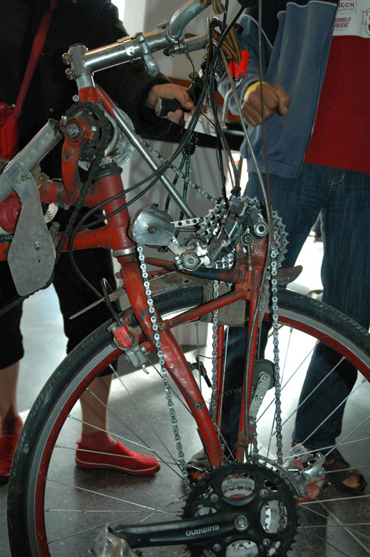

Мысль интересная, но мой заказчик на столь радикальные изменения не согласиться. Для себя бы я конечно делал иначе. А педали в оси колеса хорошо реализованы у Дашевского, а потом я и сам делал.
Комментарий к файлу: выглядит сложно потому что еще привод на заднее колесо
Комментарий к файлу: я делал проще с 3-х скоростной вынесенной втулкой

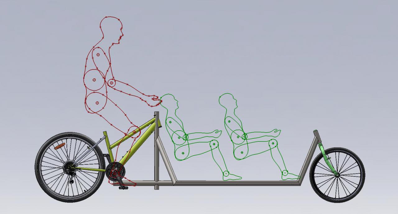

Он заипётся тащить на педалях две тушки! Идею детского триплета ты ему не подкидывал?

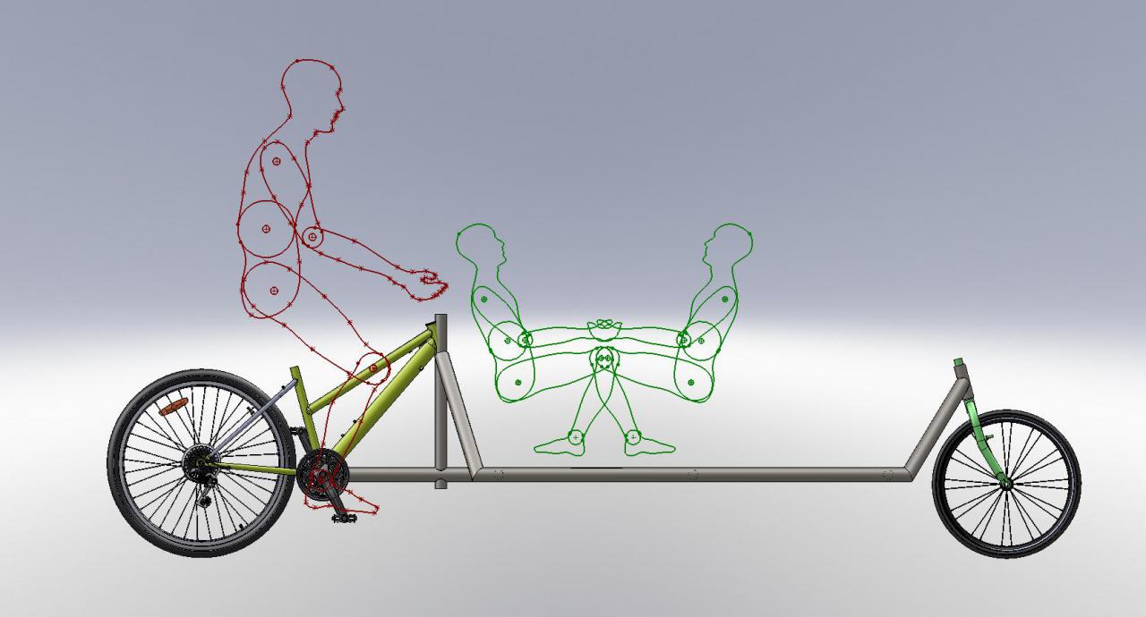

Похоже длину можно будет сократить, особенно если детей сажать фэйс-ту-фэйс.

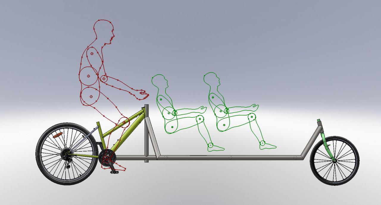

Никакой ребёнок не захочет ехать спиной вперёд! Так что только нижний вариант. И дети у тебя похоже, не 12-летние, а пятилетки. На 12 надо 150 рост.
Тоже верно, ну пусть сидят оба лицом вперед.
Остается четыре вопроса:
1 Угол наклона передней вилки? (колесо 20")
2 Оптимальный трейл?
3 Стоит ли опустить пол платформы и на сколько?
4 Разъем делать до руля (руль вместе с трубой-стаканом останется с платформой) или разъем делать за рулем (между рулевой трубой-стаканом и платформой)?
