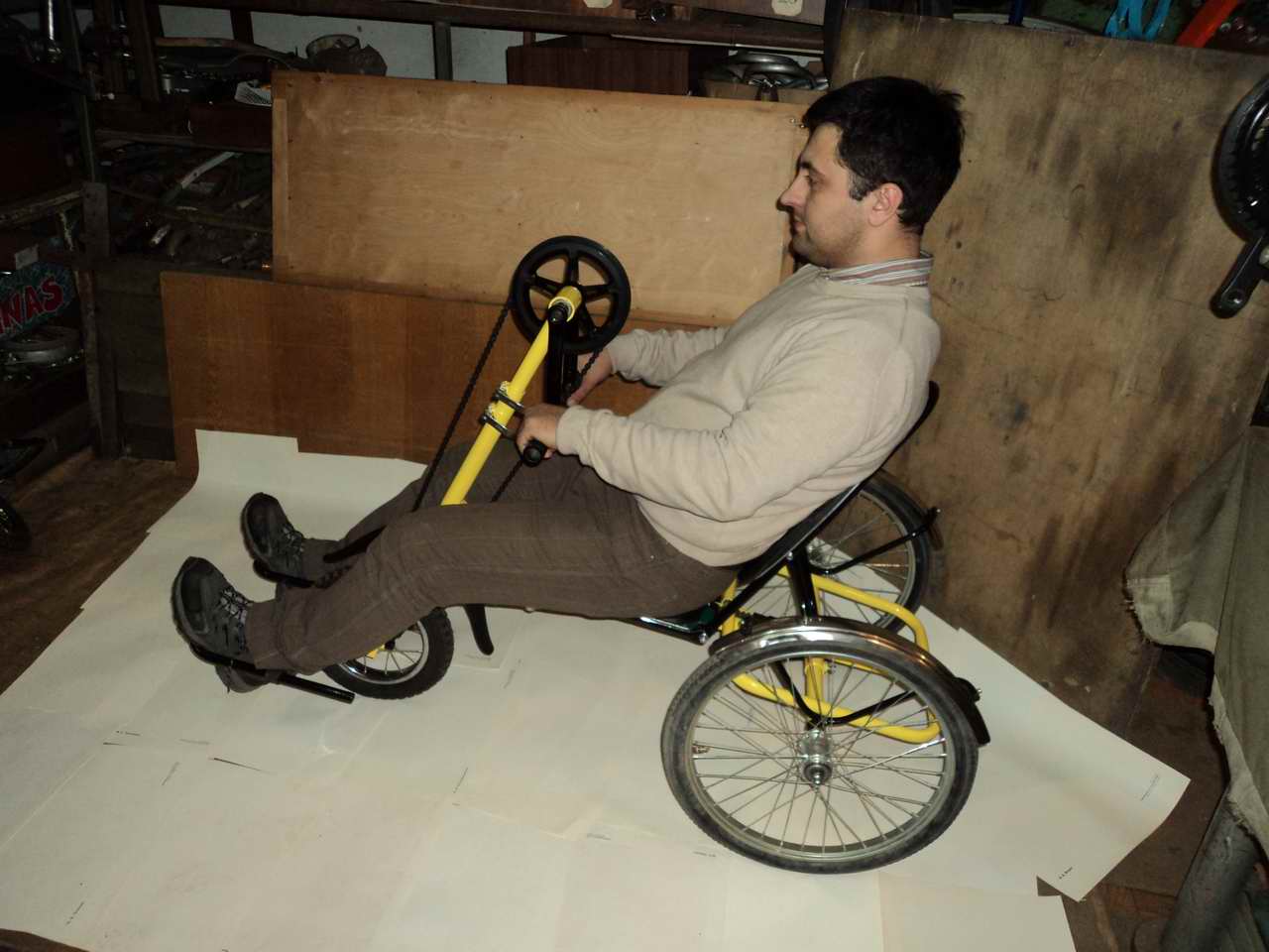

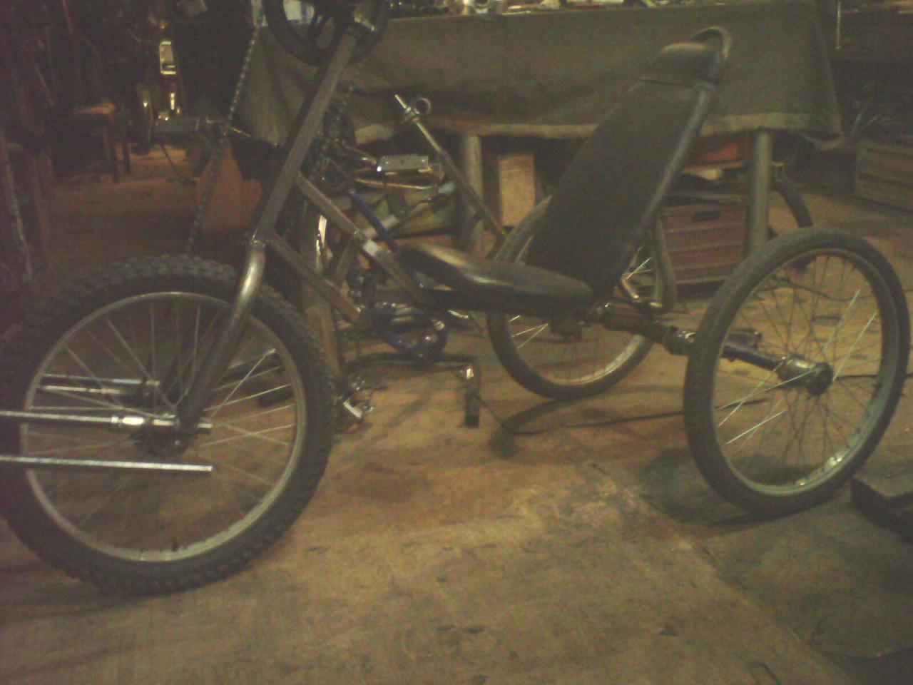

1 каретка регулируется по длине
2Седение можно заменить.
3.Колеса стандртные 24 на место "паразитного колеса можно поставить "мотор колесо"
4.На его верхний руль можно закрепить каретку м провести цепь на передне колесо.
5 есть багажник и "тайник" под седением
спокойно выдерживает двух взрослух человек (меня и апператора)
Трайк учавствовал н разных мероприятиях
На спортивном заезде на "Воробьёвых горах" разогнался до 38км/ч ( есть потверждение в протоколе соревнований)
На нем летом спокойно прохожу с ребенком котрый сидит в багажнике 10-15 км.
Самый любимый трайк в веломобильном кружке "Ветерок"
Учавствовал на велопразднике в Казани.
Вот вам и готовая. проверенная конструкция. или "База" для реализации ваших идей

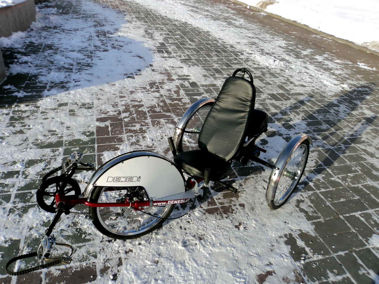

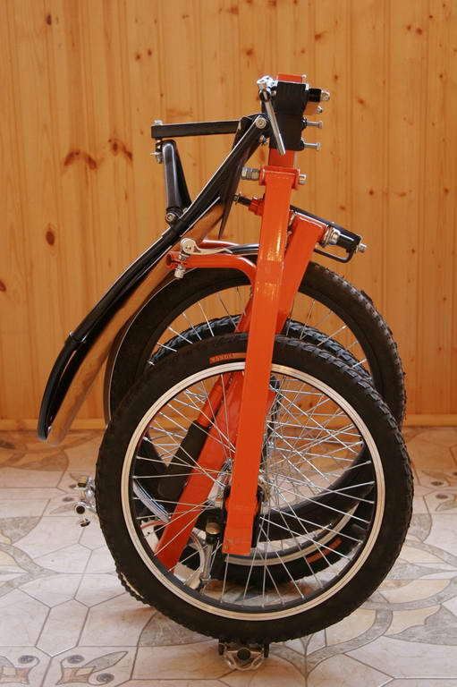

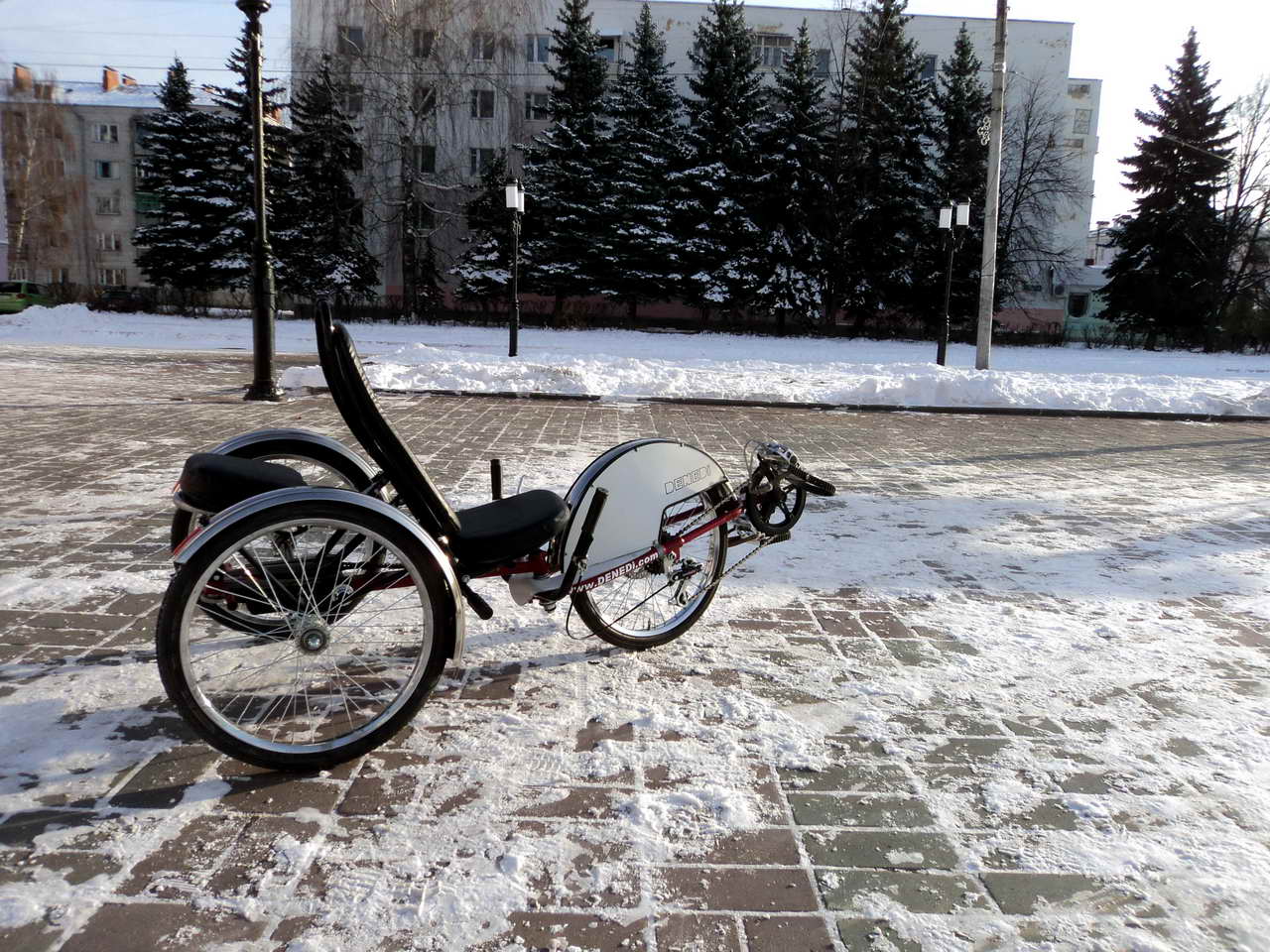

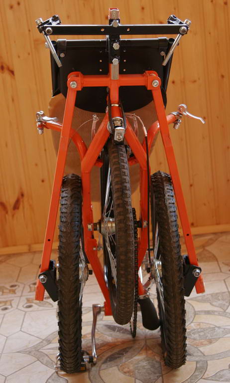

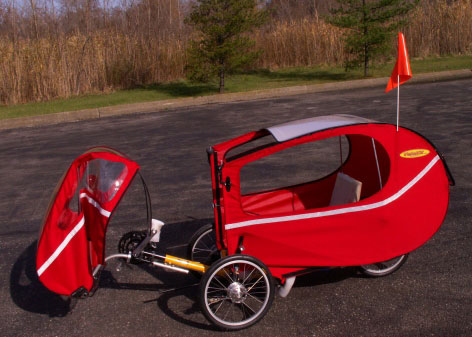

Ну что ж, раз уж о нас упомянули (спасибо большое!), расскажу свое видение вопроса. У нас с Эдуардом есть опыт разработки и мелкосерийного производства как веломобилей Денди:
БигДенди складной (или "БигДенди-V")
БигДенди разборный с подвеской задних колес (или "БигДенди-Т")
А также рукомобилей:
Мы могли бы совместить одно с другим, тем более что такие идеи у нас неоднократно возникают. Кроме того есть еще такой вариант: на Денди ставятся специальные ручки-тяги, которые цепляются к педалям сбоку (с помощью шарового шарнира). При этом никаких изменений в конструкцию вообще не нужно вносить.
За это сообщение автора Denis Silantiev поблагодарил: Watson (Ср фев 22 2012 07:19)

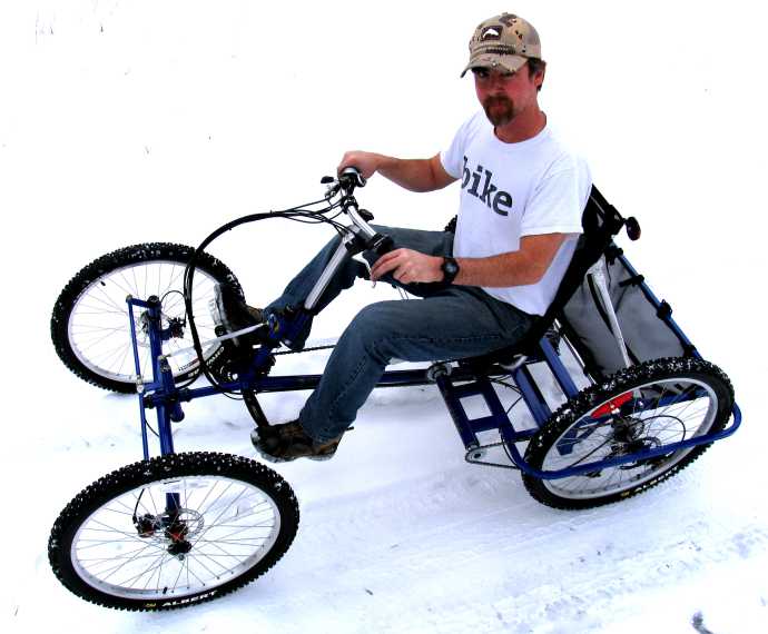

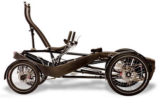

в идеале хотелось бы нечто такое (можно с тремя колесами, хотя и четыре мне точно не помешают):
Мой идеал квада. Бог даст - закажу потом подобный.
Заметь, тенд на него поставить можно...
[youtube]http://www.youtube.com/watch?v=Re6QPFDOJ1c[/youtube]
_____________________________________________________
На сегодня, если говорить о 3-колеснойсистеме, мой идеал близок к этому решению:
если о 4-колесной открытой:
если говорить о 4-колесной крытой системе, еще более близко это решение:

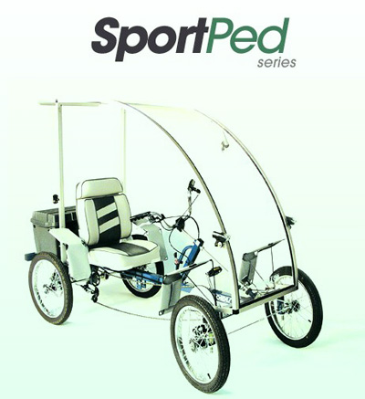

http://www.rhoadescar.com/factsheet/sportped-e-one.html
Последний раз редактировалось Watson Пт фев 17 2012 14:34, всего редактировалось 1 раз.

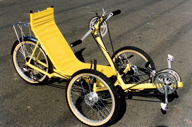

посмотрев видео с жёлтым 4-х колёсным вм---у него жесткая подвеска всех 4 колёс.при такой схеме на пересечённой местности будет постоянно вывешиваться одно из колёс. быстрее всего одно из передних.необходим как минимум балансир в переднем мосту
