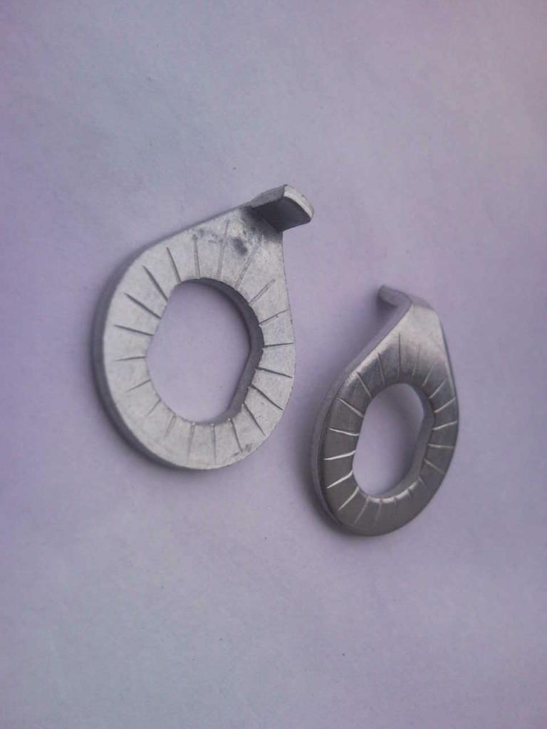

Стандартный шарнир с подвески ашана не стоит класть,кареточный узел или втулка колеса будет служить вечно.Прорези вверх на дропах не есть хорошо,но можна поставить крючки-фиксаторы с переднего колеса.
Что за звери?

L29Ah писал(а):
Что за звери?
За это сообщение автора Jozef поблагодарил: L29Ah (Чт янв 19 2012 20:31)
