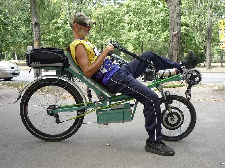

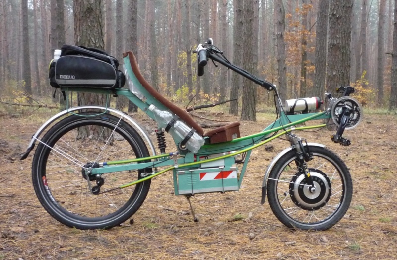

Не дам! Я не жадный ,просто сотку буду ехать на другом. Этот исключительно для езды в городе, в пределах 80 км больше аккум не дает, а в електричку не запхнеш, сильно тяжелый 51кг

А говрят еще, что мой электротрайк весом 40 кг слишком тяжелый...
движок 5.5кг аккумы 12а 15кг свинец. Когда делал о весе не думал,профиль 40+25+2мм. Сейчас делаю другой, но все равно вес по расчетам будет кг 18.

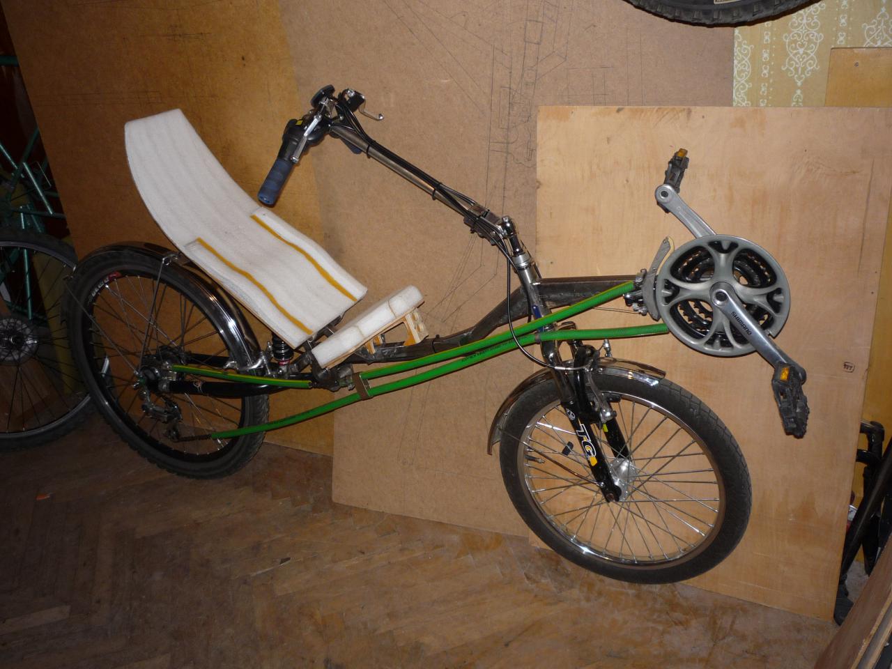

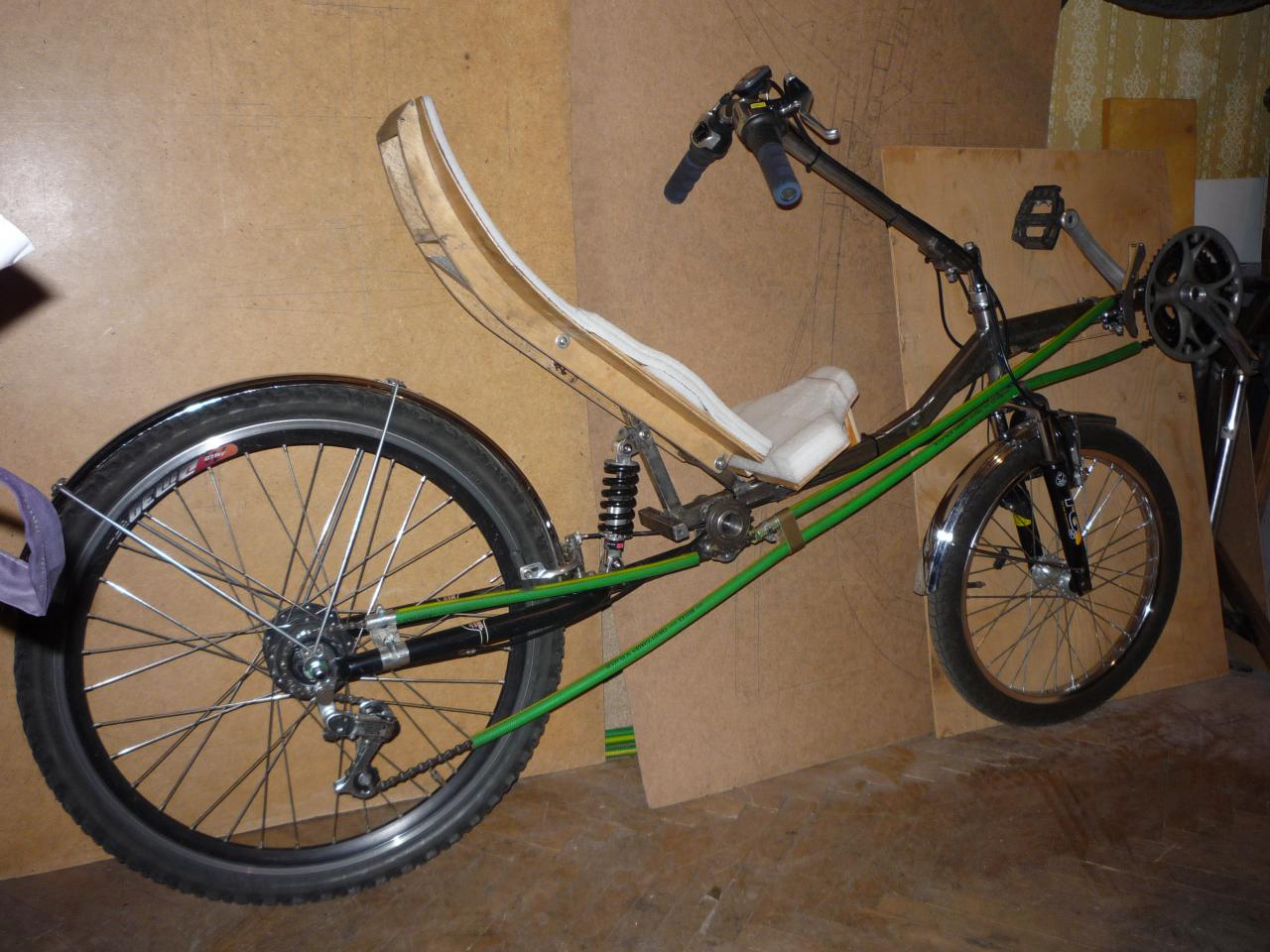

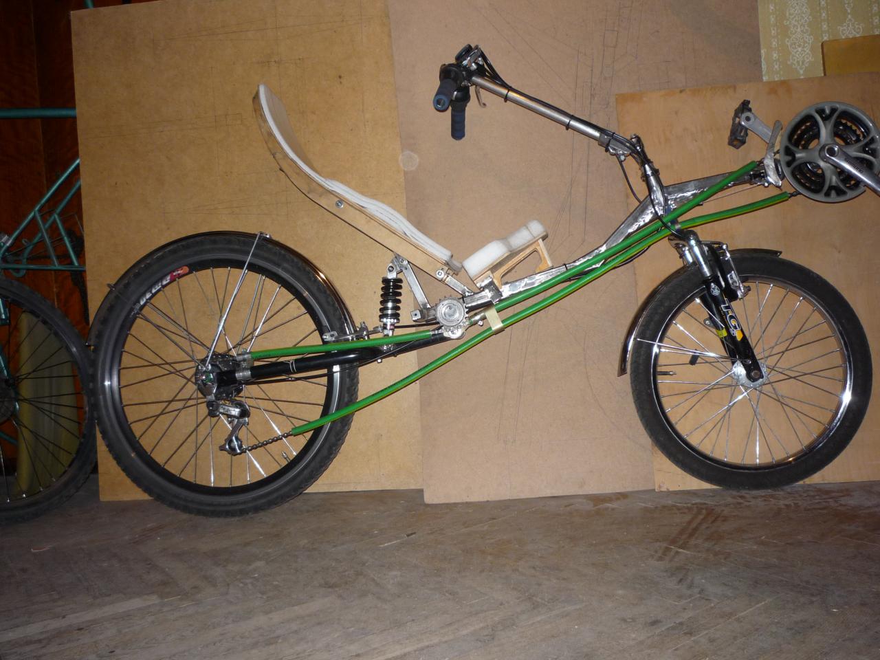

Собрал новый лигерад. Первый выезд недостатков не выявил,осталось обтянуть сиденье и сделать багажник. Затем покраска и в Одессу

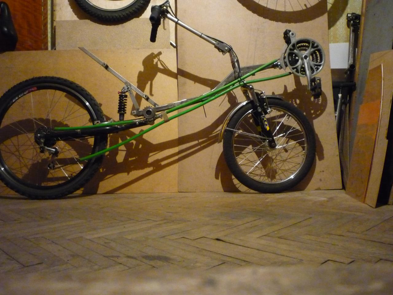

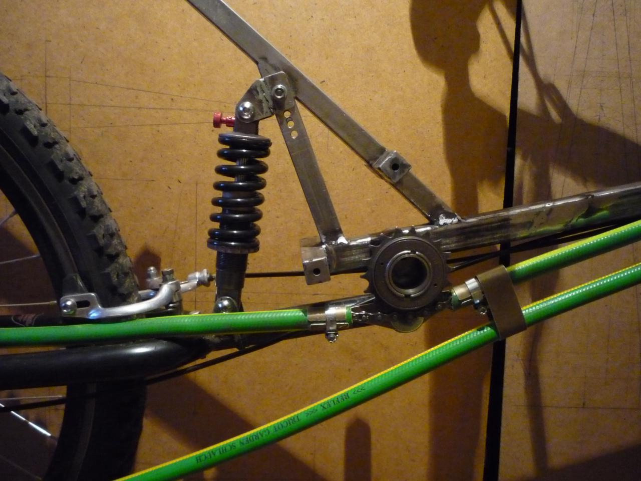

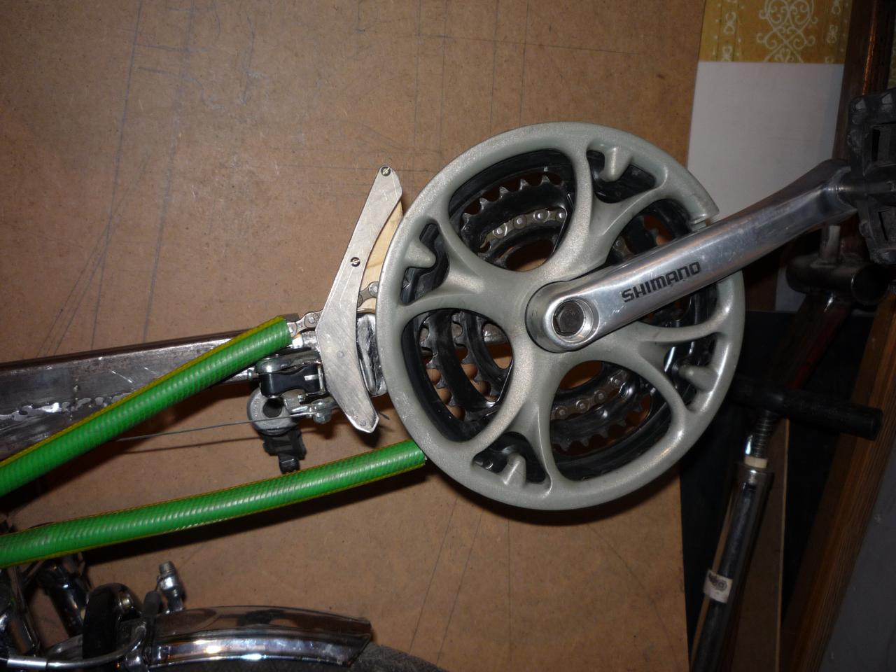

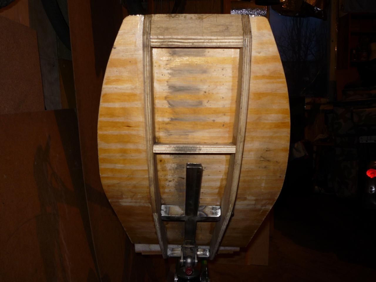

Рама тонкая и квадратная, вилка тонкая: не рассчитанная на работу в таком положении,
колонка дюймовая. Итого: жёсткости никакой :? . Сидение из фанеры...
Передач мало. Единственно,что выглядит эстетично, делалось с душой.
А ещё регулировки кареточного узла по расстоянию нет :? .
Ну, можно использовать, разве что, как прототип для отработки геометрии :) .
Не в обиду, но выехать на разбитую дорогу я бы побоялся на таком.
Да и как долго проживёт фанерная сидушка при горных работах?.. :?
Нагрузки на лигерад из условий эксплуатации предполагаются небольшие,если будут поблемы усилю.Конструкция сиденья отработана на электролигераде, 2года эксплуатации под дождем и снегом.Передач 24, стоит планетарка. Задняя вилка у меня тоже вызывает опасения, хотя на сайте видел и послабее,посмотю. Если что сделаю другую.

Рама тонкая и квадратная, вилка тонкая: не рассчитанная на работу в таком положении, колонка дюймовая. Итого:
Итого - обычная удачная конструкция начинающего. А дюймовая колонка - это "украинский стандарт" :)))
На электролигераде особой проблемы быть не должно, ведь как-такового
силового педалирования на нём просто нет: как нужно совершить более-менее серьёзную работу,
вы просто включате мотор и нагрузки на фанерную спинку нет.

Моя велотехника: 2008- крузбайк,2008-лигерад,2010- электролигерад, 2012 Зимородок. 2012 стриж. 2013 flevobike.
Наоборот восновном работал ногами,мотор включал только на крутых подъемах,при поезке на работу чтобы не приезжать в мыле. А нагрузки на прямых даже выше, движек изрядно тормозит.
