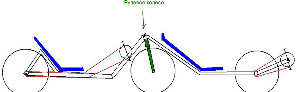

Привет Всем.
Хочу вынести на обсуждение вопрос о жизнеспособности некоторой конструкции лигерада тандема на трех колесах в один ряд. Не закидывайте сразу камнями, а аргументируйте свои взгляды.
Итак. Ввиду того что вес двух пилотов (при двухколёсном варианте) потребует очень крепких колес, продумываю схему на трех колёсах. Второе: желание использовать 26-е колеса и не очень длинную базу наталкивает на соблазн сделать рулевое колесо заднее (в данной модели среднее).
Сцепка двух рам по принципу удлиннителя (прицепа) для второго детского велосипеда. Т.е. фактически это заднеприводный лигерад несколько удлинненный по базе для размещения пилота и второе колено с передним приводом.

А как все ето поворачивать должно?
Рулевой пилот сидит впереди. Рулевое для жесткости лучше сделать на тягах. Для простоты представьте разворот заднеприводного. Ему по теории и практике необходимо гораздо меньший угол поворота. Вся задняя рама - это только прицеп на шарнире типа кардан. Для свободы в двух плоскостях (на случай кочек и ям). Прошу критиковать аргументированно. Видите противоречие в механике, физике - говорите - рад услышать. Тоже думал в начале бред. Но то что видел из заднеуправляемых (и они ездят) это худшие конструкции с точки зрения удобства и механики.

И эта конструкция будет также плохо управляться, т.к. это по сути - заднеуправляемый лигерад с прицепом.

А у кого из нас есть реальный опыт езды на заднеуправляемом лигераде? Я думаю что все прекрасно знают, как изменение трейла или угла наклона передней вилки влияет на управление, удобство езды и т.д. при классическом управлении. Наверняка с задним управлением то же самое. По этому даже если кто-то и сделал заднеуправляемый лигерад и не смог на нём ехать совсем не означает, что сама схема неудачная.
Надо пробовать, провести эксперименты (сначала без прицепа), пробовать разные углы...
Главный плюс в этой схеме тот, что точка приложения усилия для поддержания равновесия будет находится посредине тандема, и жёсткость рам на кручение может быть намного меньше, чем если бы всё это управлялось передним колесом переднего лигерада.

В предложенном виде конструкция поворачивать не будет. Переднее колесо должно быть рулевым.
Я не буду говорить об устойчивости (она будет никакая). :) Проблему устойчивости можно решить сделав 5-колесную конструкцию :) (2 колеса спереди, 2 сзади и одно посередине). Я скажу про ямы, которых полно на наших дорогах. Благодаря этим ямам, аппарат с колесом посередине будет переламываться точно так же, как и без этого колеса.. Т.е. среднюю часть все равно придется усиливать. И выигрыша в весе поэтому не будет. Скорее, наоборот.

... Я скажу про ямы, которых полно на наших дорогах. Благодаря этим ямам, аппарат с колесом посередине будет переламываться точно так же, как и без этого колеса.. Т.е. среднюю часть все равно придется усиливать. И выигрыша в весе поэтому не будет. Скорее, наоборот.
Никто переламываться не будет, т.к. автор написал, что в центре конструкции - кардан.

А может быть "ни что"? :)
Либо задняя часть будет болтаться (и тогда аппарат вообще не поедет), либо будет переламываться.
Карданное соединение даёт свободу по двум осям - вверх-вниз и вправо-влево, но не даёт свободы на вращение, по этому прицеп будет сохранять вертикальное положение, вернее он будет опираться на рулевой аппарат.
Ну да, я поэтому и написал, что эта конструкция - лигерад с задним рулевым колесом + прицеп (одноколесный). Любое ТС с прицепом управляется хуже, чем без него. Я предлагаю сначала разобраться с лигерадом с ЗРК, а потом уже навешивать на него прицеп.

Так и сделаю. Прицеп подождет.

Проблема в том, что пока что нет ни одного ДЕЙСТВУЮЩЕГО заднеуправляемого лигерада.
Главная проблема в реверсивности . То есть при повороте обычного руля в левую сторону рулевое колесо получает ускорение в правую сторону.
При заднем управлении получаем зеркальную схему , то есть при повороте влево система тоже будет уходить влево. ( Яркий пример - погрузчики)
Рефлексы переделать будет практически нереально.
Кто-то из ребят делал такую машину, но ездить так и не научился.
Трайки с задним управлением существуют и ОЧЕНЬ маневрены.
Главная причина как раз избыточная управляемость.
Просто главный вопрос не в том, чтобы сделать, а в том, чтобы твое изделие вместе с тобой смогло передвигаться.
Да, пожалуй. Я был не прав. Я не понял, а зачем делать лигерад заднеуправляемый? Разве к переднеуправляемому нельзя прицепить прицеп?
