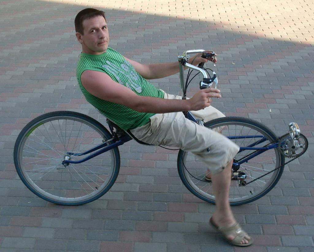

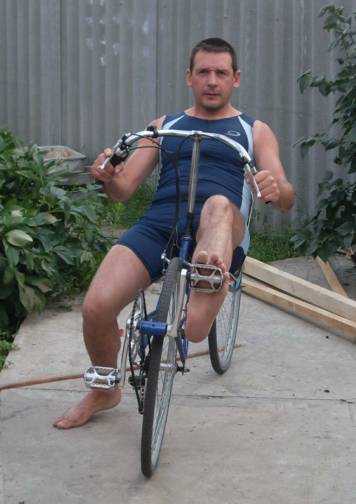

Привет всем! Готов обсудить свой аппарат здесь. Cразу пишу то ,о чем не написал в статье. Изначально пегас был не таким,а то какой он сейчас,это результат изысканий в процессе эксплуатации. Хоть я делал его и по приколу,а скорее по жгучему желанию ездить в положении пилота,но где то параллельно была идея,создать аппарат вопреки народной пословицы-"зачем изобретать велосипед?",аппарат который будет здравой альтернативой городскому велосипеду. Конечно же эта конструкция нуждается в доработках к поставленной цели,но это уже производство... В моем случае,конструкция собиралась из разного хлама и тем не менее, я очень доволен. Все бы хорошо,но если бы не рулевать вместе с ногами. Именно это отворачивает многих "загоревшихся". Но если вдуматься,это примерно так же, как вы когда то в детстве учились в первый раз ездить на велике. Здесь нужно время,чтобы переориентировать тело. Понять это телом,а не умом,как это многие делают. Нужно время,чтобы в подсознание проникли новые мышечные реакции,потому что это совсем иначе.У меня на это ушла неделя,по 15-20мин в день,через 2 недели,я был уверен на дорогах с движением,а через 3,ездил отлично.Короче говоря,неделя стараний,а дальше чистый кайф. Мой сын(на первом видео) научился за 2 часа. кроме того живу я в частном секторе и у нас на весь город 3 дороги с покрытием,остальное грунт. Езжу даже по узким дорожкам в лесу. я к тому,что говорят о лежачих:-это только для европейских дорог. Чушь несут... по бордюрам конечно не попрыгаешь,но в остальном-все в порядке!

А фото тепешнего варианта?!

Какой угол рулевой, трейл получились? Получается ли ездить без рук, рулить только ногами? Какая высота сиденья? Какая колёсная база у итогового варианта?

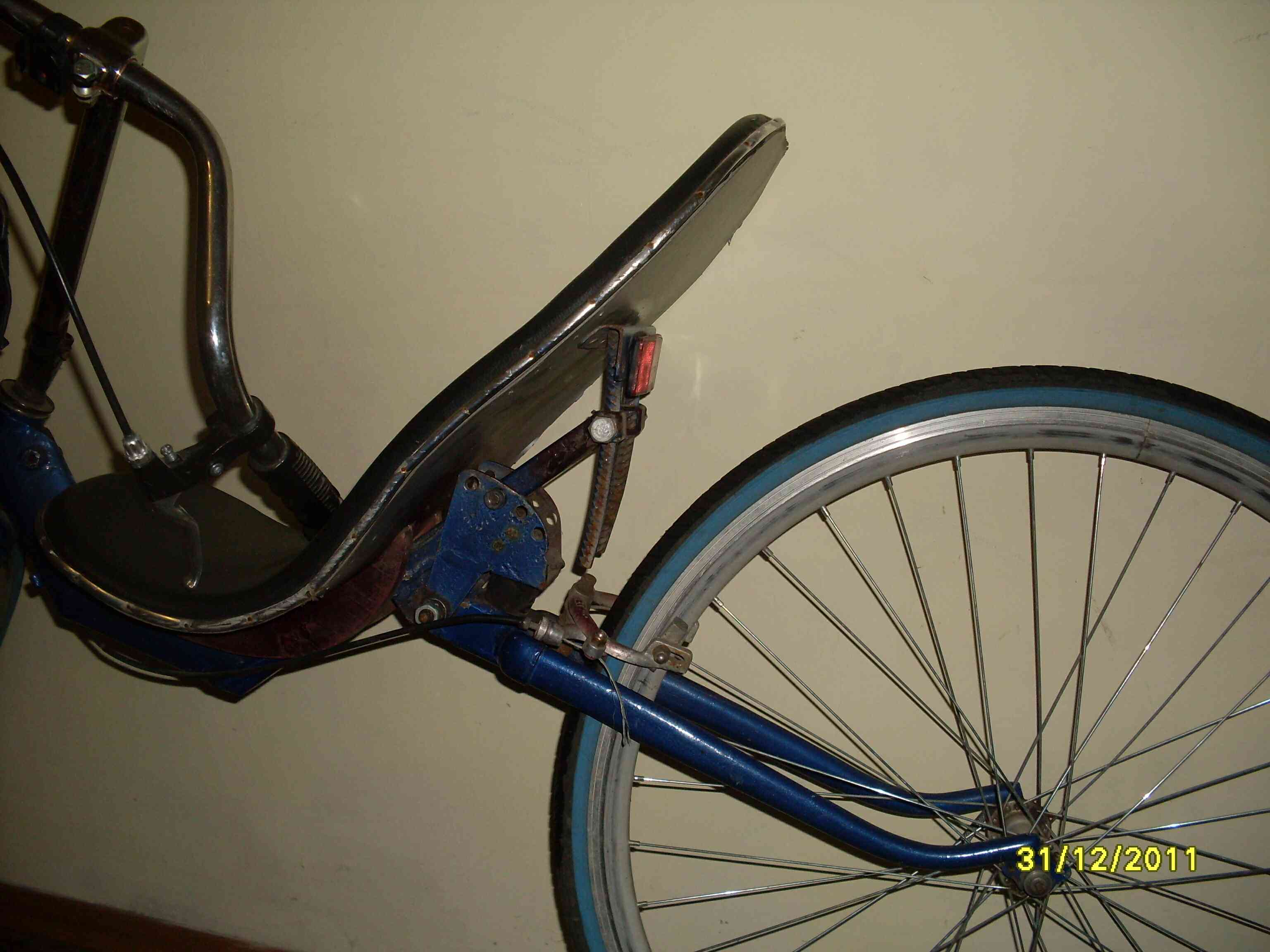

Как я уже писал,высота езды и угол рулевой колонки регулируется и зависит от положения задней подвески,здесь и расстояние между колесами меняется(от 0 до410мм,или1100мм между осями)сиденье также,(высота от земли 470-720мм) Мое любимое положение;рулевой угол 50,сиденье 50,между осями 1060мм.Рама по принципу перочинного ножа,поднимешь за центральную часть,сложится. Только угол разворота, регулируется. Без рук езжу не плохо,только не с горки. Было дело,упал на скорости 25,ударился очень.Ехал без рук по грунтовке со щебнем,выделывался и получил!

Уважаемый Семен, помогите мне пожалуйста разобраться .Где регулеровка всего что вы написали.По моему фото не того Пегаса.С уважением.Спасибо.

Я Дмитрий,пользователь-мой брат Семен,я через него регистрировался.Так уж вышло извините. Регулировочный узел довольно прост и находится сзади за сиденьем. Постараюсь сфоткать и загрузить в течении суток.

Ясно.И ничего страшного Дмитрий, можно всей семьей под одним ником общяться,и похвалы делить по рангу участия. :D Вот хотел бы Вас спросить как такой лигерад ведет себя на дороге.То есть виляет ли при педалировании,как при нормальном так и при силовом.С уважением.Спасибо.

вообще отлично,ни каких виляний при обычном,при усиленном и при езде без рук не наблюдается. Наоборот,там есть некий эффект,как бы застопоренности,потому что с ногами.

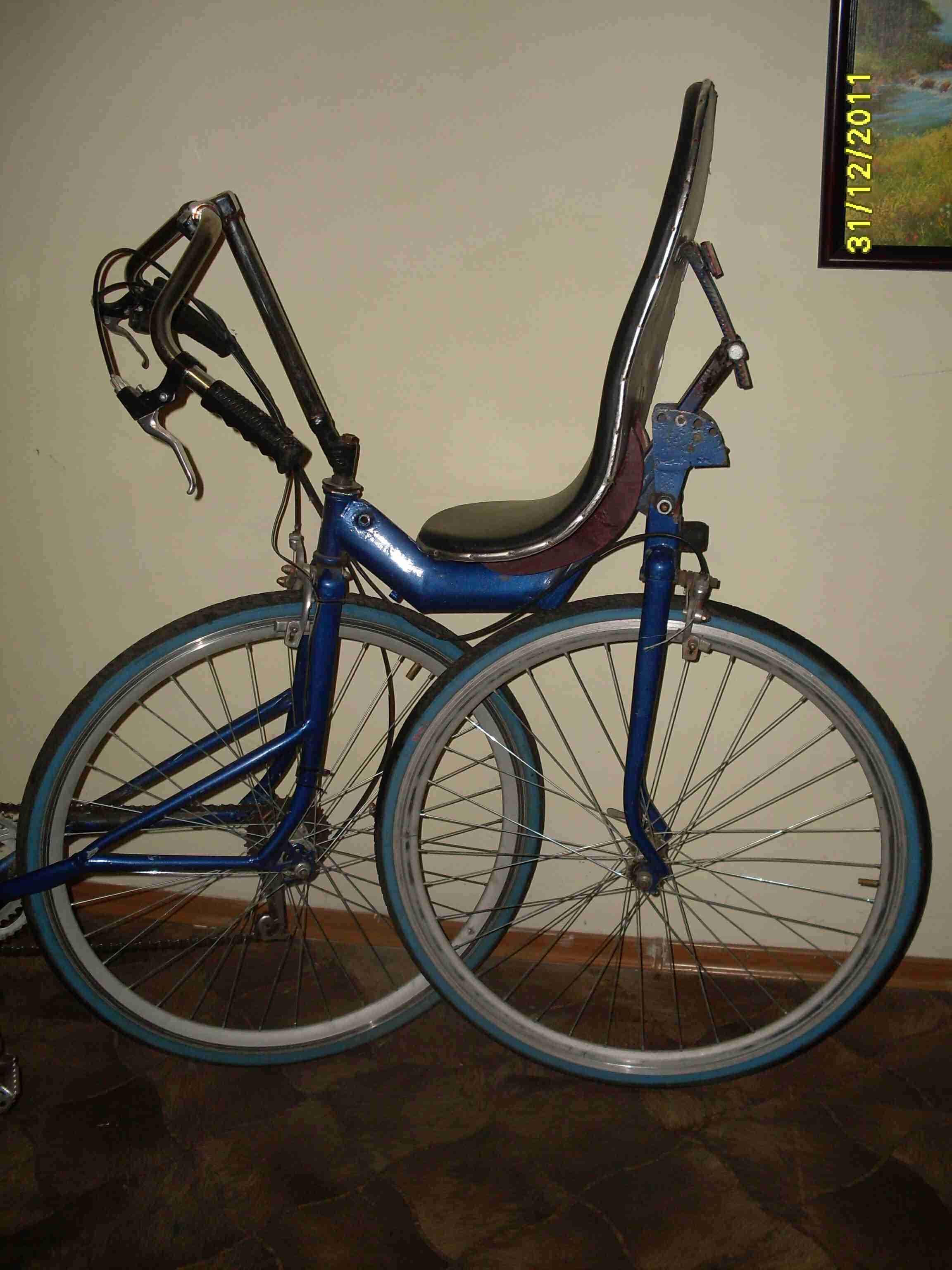

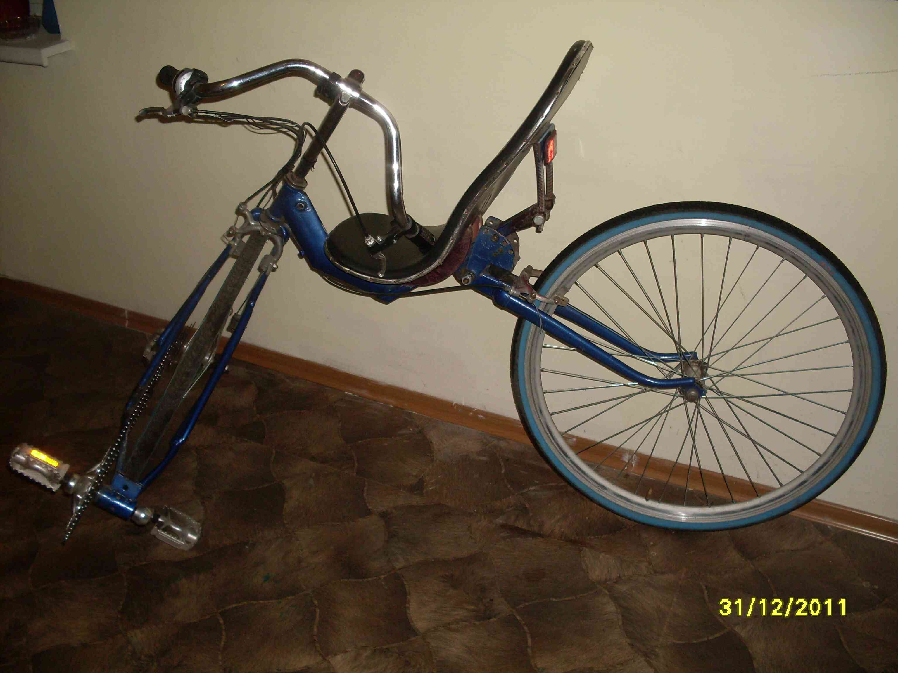

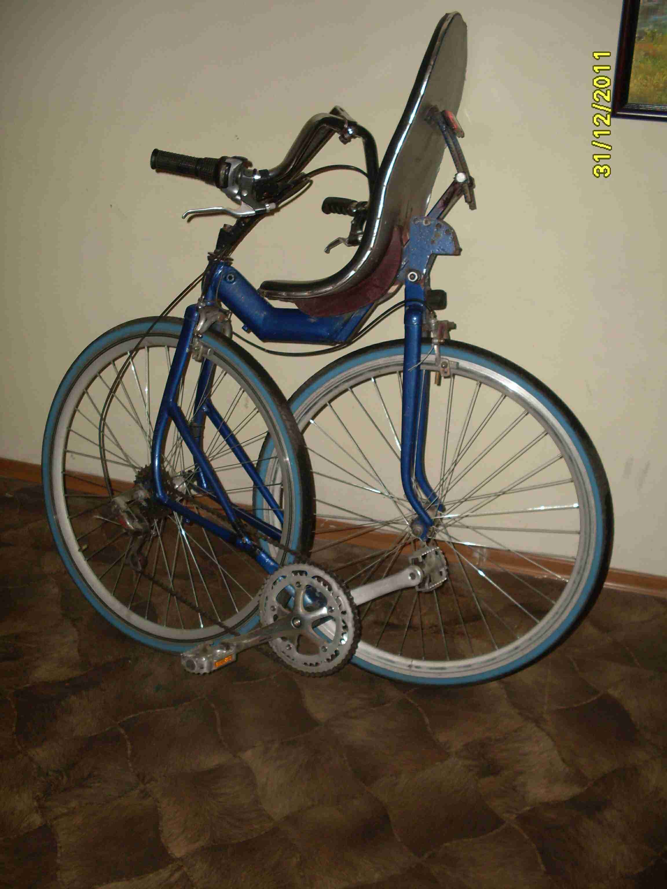

Вот фото сложенного варианта очень не хватало на конкурсе!

После долгих раздумий, нашёл-таки к чему придраться!
Руль только верхний, нижний будет мешаться при складывании. :-)
А в остальном - аппарат очень интересный, компактный, простой и вообще лапочка. :-)

Что мне понравилось - это малый вес конструкции и хорошие колёса!
Вылизать аппарат и шоссеры будут за ним пыль глотать!
А сунуть его в хороший обтекатель, так он и сотку разменяет однозначно.(Не одесскую конечно, а 100 км/час.)

А че? Нижний руль складной сделать слабо?Вариант складывания чтобы в лифт без проблем и в прохожей не мешал стоит оценить.Вообще громоздкость трайков и лигерадов пугает заказчика больше их веса.Вспомните детские коляски хотя бы восьмидесятых.Таскал их на четвертый этаж проклиная белый свет.В наше время поиск простых конструкций для возможности складывать аппарат только чтобы занести в дом самый ценный. И такой вариант самый бюджетный .В багажник запихнуть или в корман пиджака лигерад-другая песня.Так что я похлопаю :clap: за Пегаса.

Дался вам этот нижний руль... Щас собираю типа питона.Хочу стильно и профессионально сделать,вылизать так сказать,может и с нижним рулем. и на счет складываемости подумаю. Ведь пегас делался быстро и на легке(шоб быстрее покататься)об конкурсах и соревнованиях никто и не думал. А вышло вона как.Может так и надо,шоб деланье по кайфу было?
