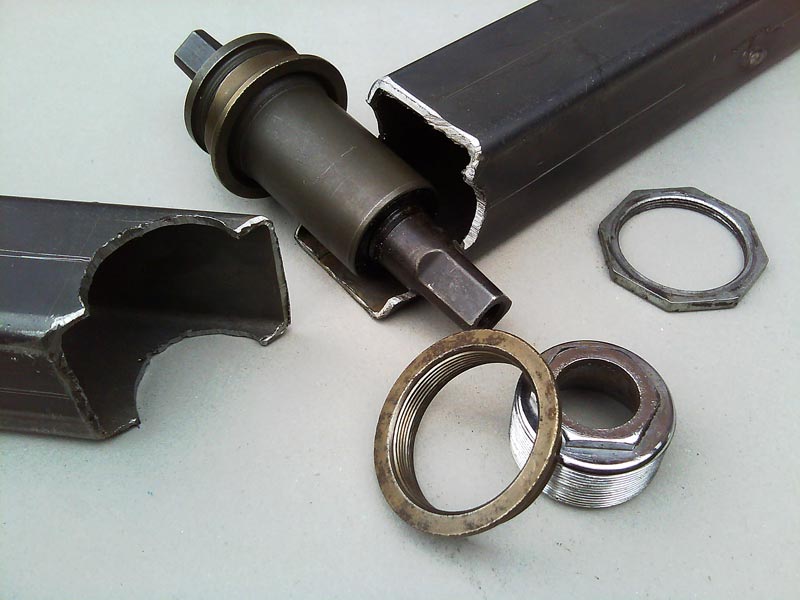

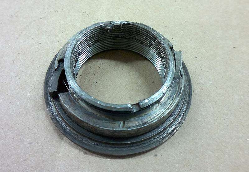

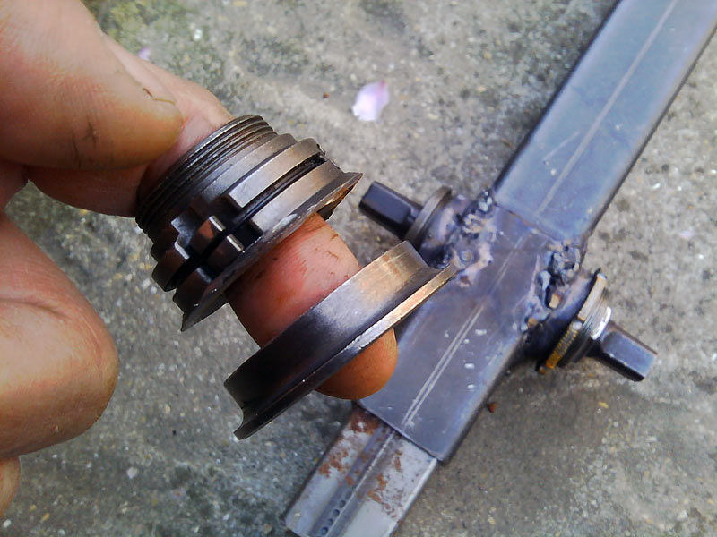

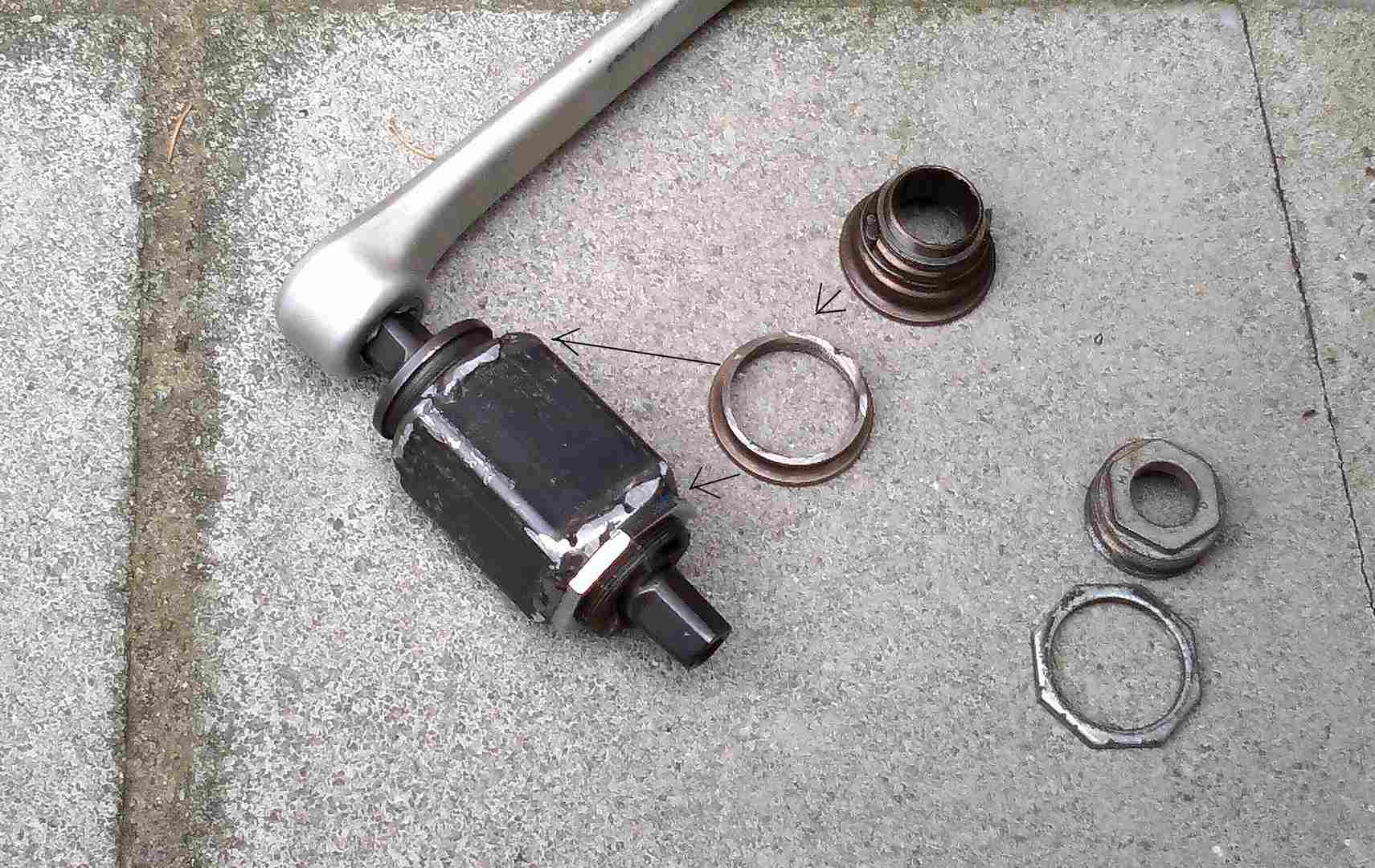

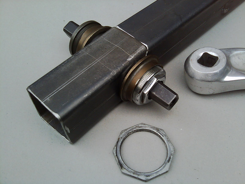

Веломобиль начинается... с каретки! Использована квадратная труба 40х40х2. Левая чашка насыпных подшипников каретки с контргайкой. Два фрагмента резьбы от старых фривилов. Корпус каретки можно использовать с осями "под клин" с насыпными подшипниками, но лучше ставить картриджи. Резьба, естественно, с обоих сторон правая, контрится контргайками.
Комментарий к файлу: Показано в разрезе!
Комментарий к файлу: Всборе
Комментарий к файлу: Кусок втулки многоскоростной трещотки
Комментарий к файлу: Вторая конструкция

Алекс, а что с кареткой? она тоже самопальная? вроде на промах но что-то не понятное.
Да, на снимке железючный картридж с "правой" резьбой с одной стороны. Здорово облегчил процесс прихваток-сварки.
Ну а про "велолом" не сомневайтесь. Если разобрал-выкрутил чашку или скрутил трещотку, значит резьба у них цела! Можно и в магазинах поинтересоваться левыми чашками с контргайками
Кстати, контргайки тоже можно использовать-приваривать для "легкой" велотехники(детские).

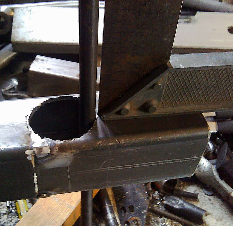

После сварки чашки не ведёт?
Какой фрезой сверлишь отверстие?

[quote="Ильяка"]После сварки чашки не ведёт?
Какой фрезой сверлишь отверстие?[/quote
Илья, привариваешь "гайки"!, чашки потом вкручиваешь и контришь. Если использовать "гайки" от фривилов-там достаточное расстояние от резьбы. Варить прихватками-не ведет.
Отверстия высверливал маленьким диаметром сверла по-кругу, потом напильником подтачивал. Перпендикулярность проверял прутком и угольником.
Комментарий к файлу: ..угольник для проверки

Я пользуюсь фрезой на 35 мм и если надо потом напильником дорабатываю.
