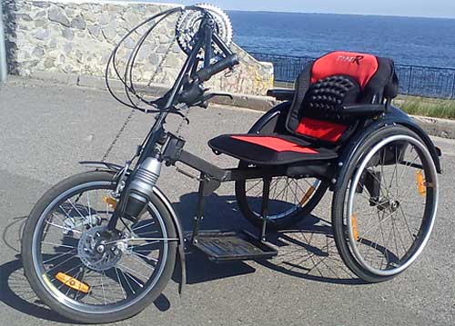

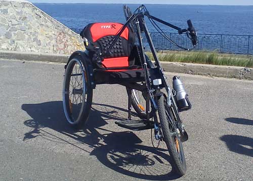

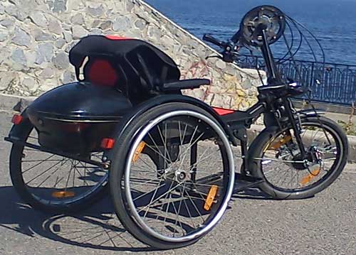

Автор: Виталий Крюков, Украина, город Славянск, Донецкой области.
Категория: Инвалидная кресло коляска.
Год создания: 2011.
Тип транспортного средства: трейк с приводом на переднее колесо.
Основное назначение: инвалидная коляска для улицы, дальние походы.
Передняя подвеска: нет.
Задняя подвеска: нет.
Переднее колесо: 20 дюймов.
Задние колеса: 26 дюймов, с обручами для рук.
Материал рамы: стальной квадрат, внутри рама залита монтажной пеной.
Масса: 39 кг.
Тип трансмисии и наличие передач: цепная, 18 передач.
Размеры: длина - 160 см; ширина - 80 см; высота - 100 см; высота до нижней точки рамы - 50 см; высота подножки - регулируется.

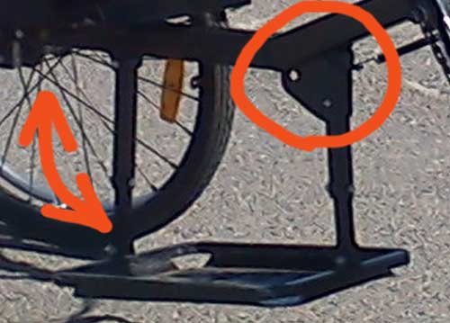

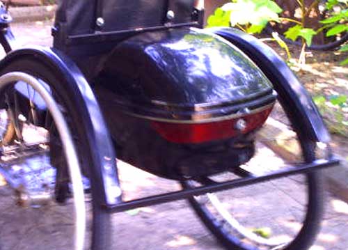

Особенности, отличительные черты транспортного средства: подножка на защёлке, легко поднимается вверх к раме, что позволяет съезжать с высоких бордюров. Имеется пластиковый ящик-багажник. Подлокотники откидываются вверх.

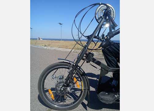

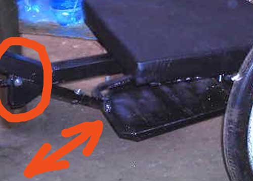

Монтажная пена находиться в конечных участках рамы, там где рама открыта. Для того чтоб вода не затекала во внутрь рамы. Своеобразное антикорозийное покрытие..))
Трайк не виляет. Там можно рассмотреть на последнем фото, где подножка, стоит пружина от рамы к вилке. Эта пружина предназначена для центровки, по ровной дороге можно убрать руки с руля и трайк не меняет траекторию движения. Каретка ближе не двигается, зато двигается спинка ближе к каретки. Там есть три положения спинки. Мне удобнее ездить в таком положении.
 Заголовок сообщения: Re: Инвалидная коляска с вело приводом hand bike
Номер сообщения:#5  Непрочитанное сообщениеДобавлено: Сб дек 10 2011 00:23
Ага. Понятно. Только вот он должен сам ехать ровно, без пружины. Нада поработать над углами. Здесь на форуме была тема про такие трайки. Таже Кетуля,большой Змей. Правда там привод на задние колеса.
