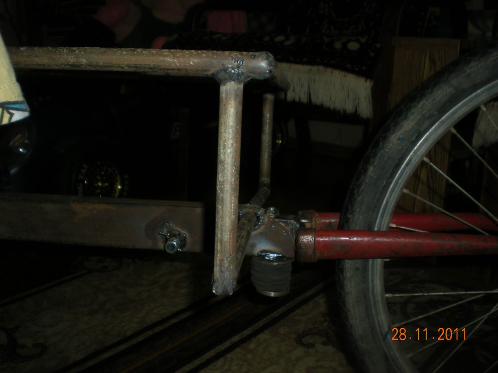

лигерад ПИЛОТ,Пилот 2,Шмель
Имя: Михаил
нравится концепция питона,но иметь несколько машин не позваляет место хранения.Задумался об одном но уневирсальном
хочу-питон обычный(короткобазесный)
-питон однаколейник грузовой(длинобазесник)
- питон трайк
-ну и как вариант-зимний вариант оных
да неоткажусь от спарки(4 х колесный и тандем)
теперь вопрос к знатокам-как зделать простой переходник к обычному питону?
есть питон,откручиваем подвеску и на её место (в гниздо подвески)вставляем переходник-удлинение длиннобазника или трайка,как то так
Комментарий к файлу: к этому

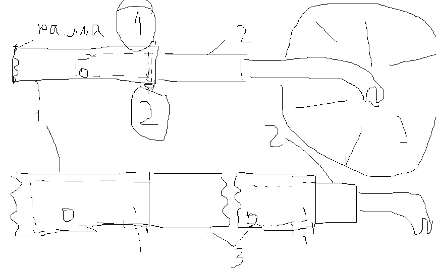

Можно схемку идеи хотя бы (хоть в пейнте)? Не понятно как то.

1-рама
2-задняя подвеска с калесом
3-тот самый переходник
на основе переходника-удлинения стоит кузов - получаем длинобазес,подвеска переходит с основы на переходник
переходник-трайк--подвеска смонтирована на переходнике(получаем отдельный блок-трайк)
в обоих случаях переднее колесо,часть рамы с сидением состовляют один силовой блок
переходник-тандем--на нем смонтирован второй силовой блок
ну и так далее

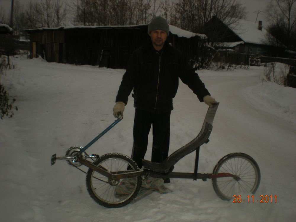

сегодня пробовал прокатится -без ручек практически никак,приварил ручки и что-то получилось[youtube]
http://www.youtube.com/watch?feature=player_detailpage[/youtube]
упс. а у меня опять не вышло
http://www.youtube.com/watch?feature=pl ... 7Hvqqv1nQA

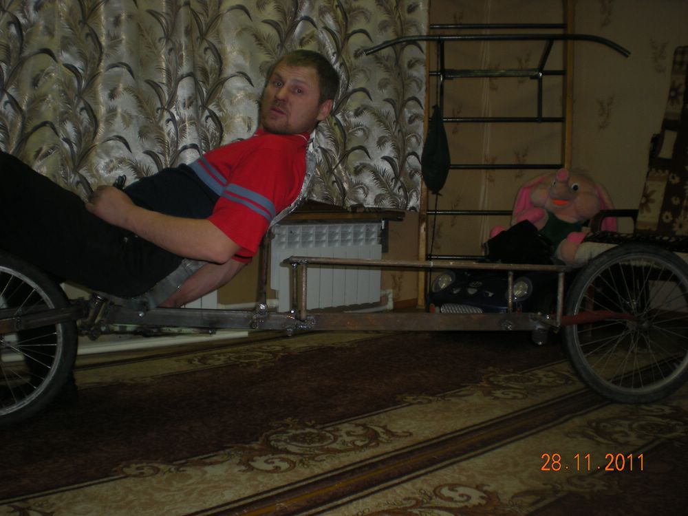

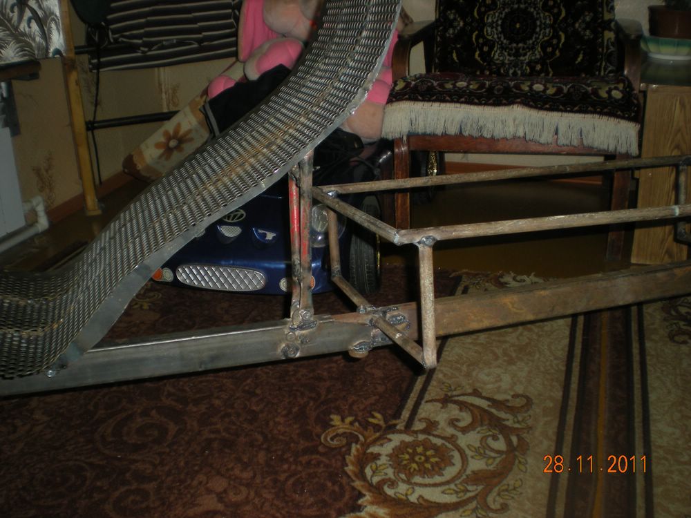

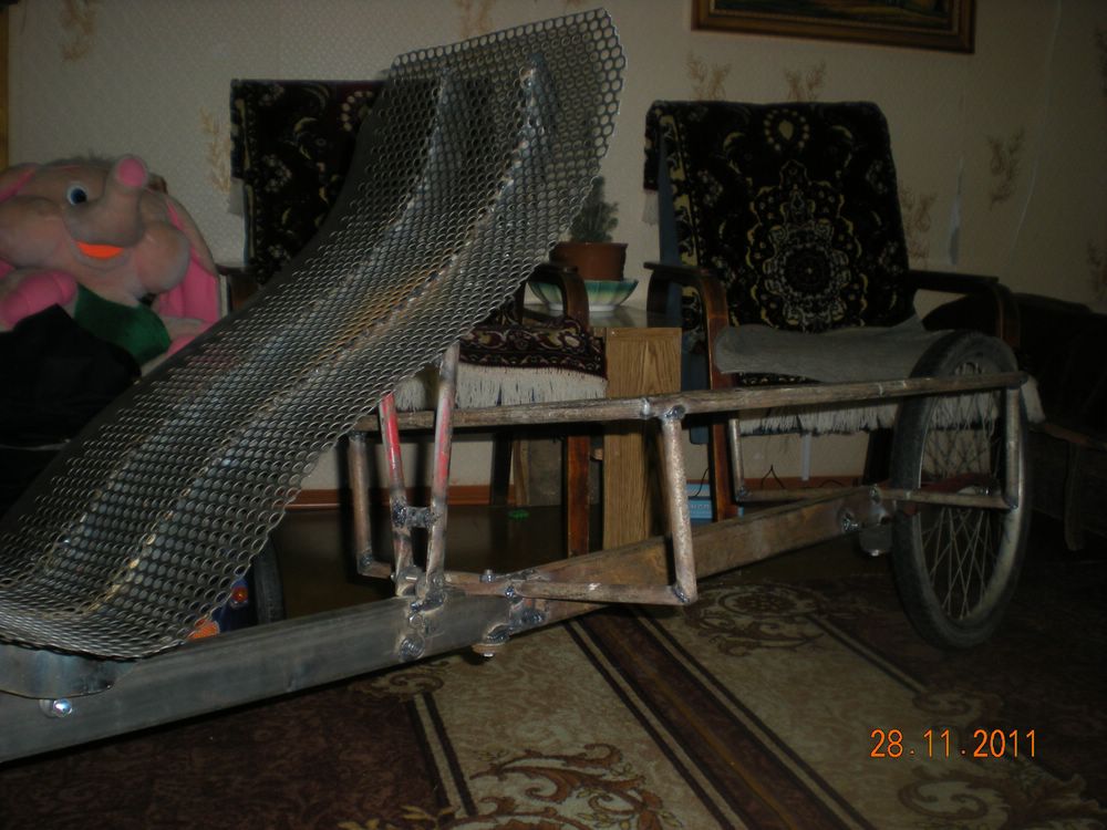

черновая сборка,общая длинна 2700,вес 18 кг
длинна переходника 75 см,ширина 40 см
Комментарий к файлу: "пороход" получился

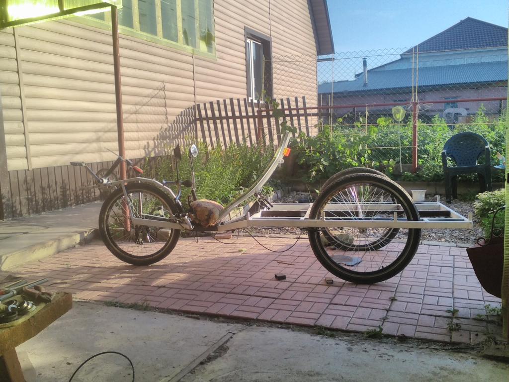

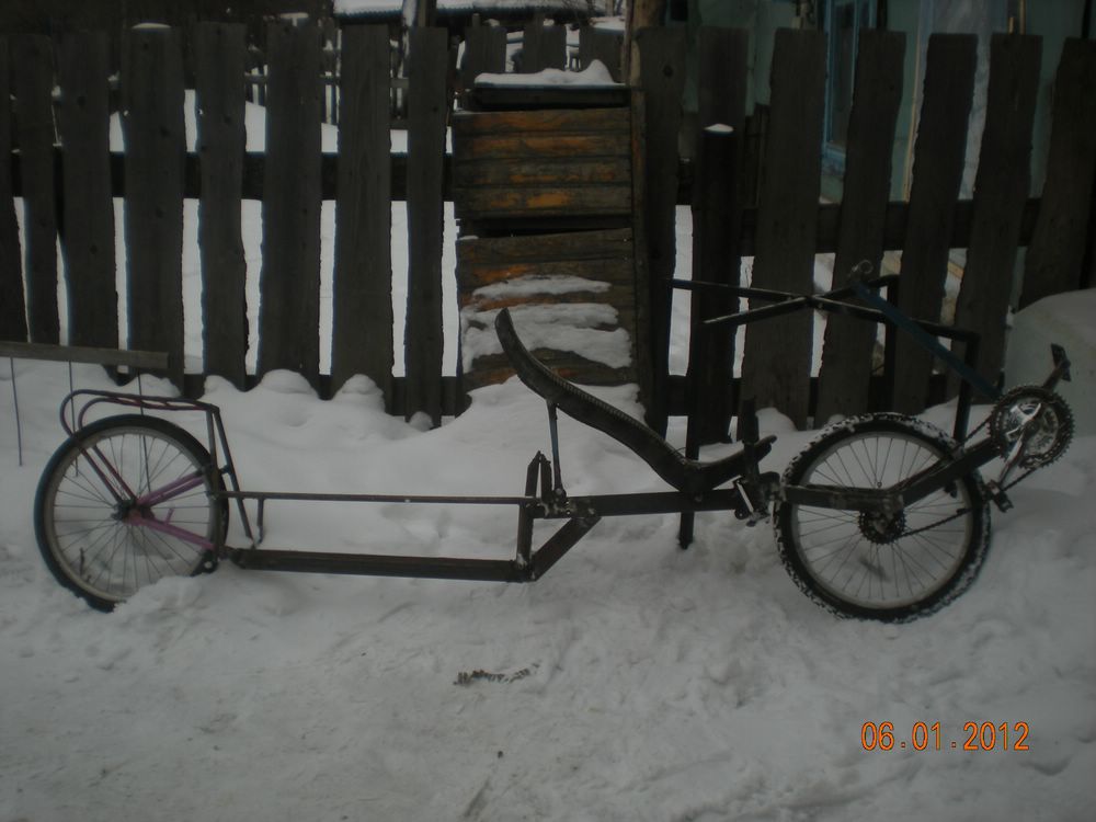

переделал блок-кузов, занизил центр тяжести,убрал подвеску
испытания прошли на ура,без рук ехать хорошо,но упровлять хуже-слишком длинный
да стал как бы безопасней-при подении на бок спосает кузов(падал много и со вкусом,зима ,колия однако :lol: )

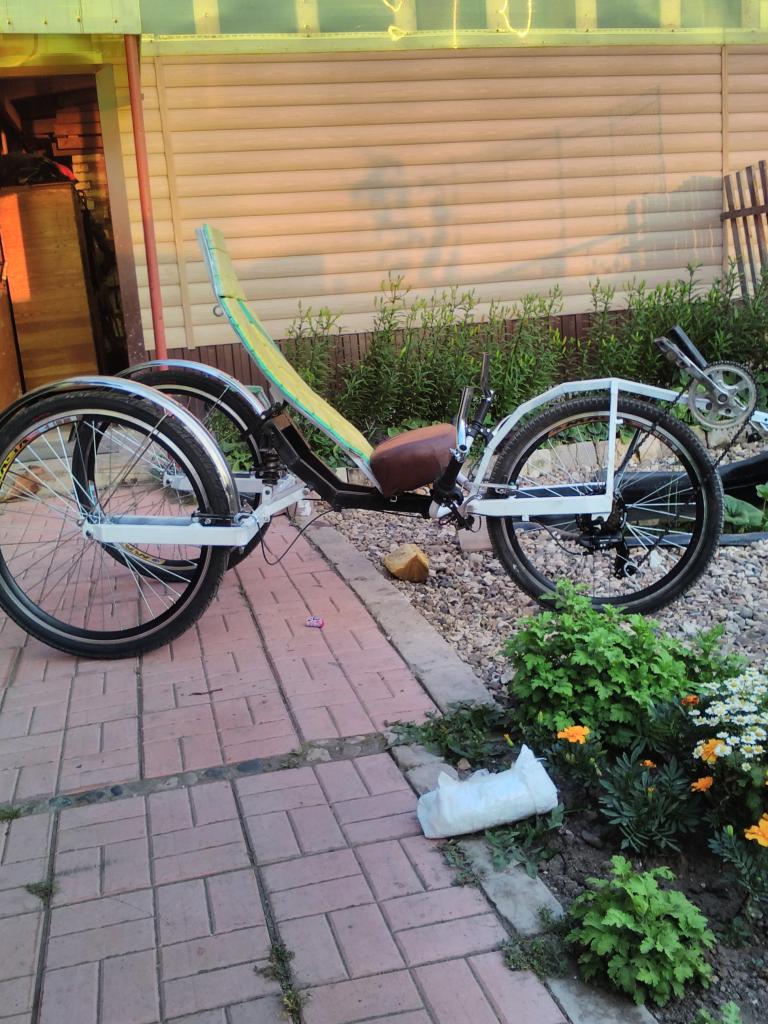

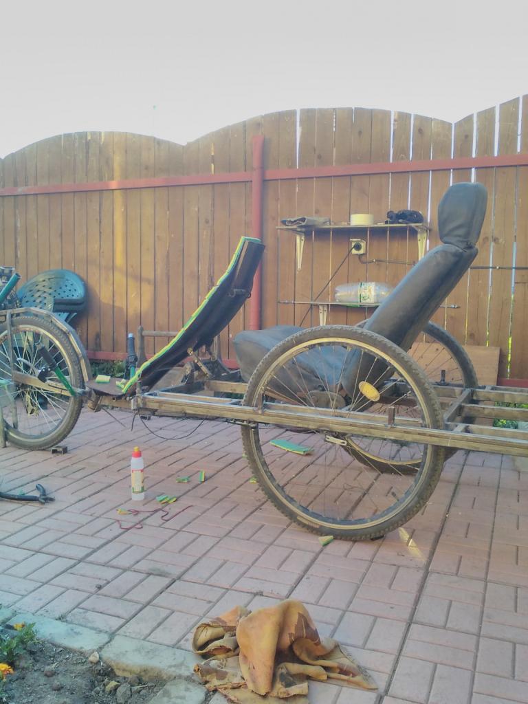

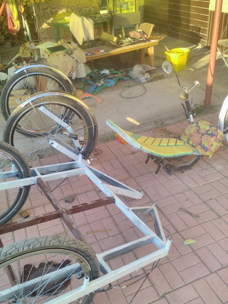

все же идея с питоном прошла.осталось до красить и собрать.от двух колесного отказался---трайк для покатушек и трайк грузовой
Комментарий к файлу: для покатушек.перед 24" зад 26"
Комментарий к файлу: грузовой.без подвески зад тоже 26"

длина 2500
ширина 98
вес 37.8
Добавлено через 4 минуты 38 секунд:
все элементы.
основа с передним колесом(питон).сидение-моноблок . сменный короткий мост
с пружинным амортизатор.длинный грузовой мост(130 см ) без подвески
Добавлено через 3 минуты 47 секунд:
осталось обшить сидение и все.
пробный пробег в обоих вариациях км по 20.
короткий на поворотах валкий. а длинный лезет в гору на ура.нагруска на переднее колесо практически вся
За это сообщение автора mhl.73 поблагодарил: alex (Чт июл 16 2020 23:55)
